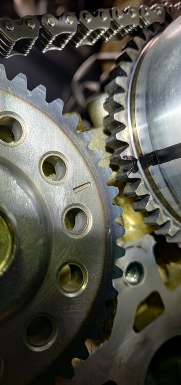

380Volt Geschrieben am 21. Juni 2024 (bearbeitet) vor 11 Stunden schrieb maxpower879: Wenn die Kette oben aber von der Anzahl der Glieder zwischen beiden NW passt Genau hier liegt doch die Diskussion. Die Glieder egal wie viele, passen. Nicht aber die Marker, die sitzen eben nicht 3 und 9 Uhr. Was dann ? Die Antwort fehlt von euch Beiden. Ok, man könne nun vermuten, ein Glied mehr oder weniger korrigieren. Nix da, weitaus zu viel oder zu wenig. Man bekommt die 100% ige Flucht nicht hin. Längung ? Nehmt mal beide Hände /Fäuste mit abgespreitzten Daumen, das sind die beiden Kettenräder. Die Daumen waagerecht aneinander halten, das sind die Marker. Jetzt beide Fäuste ganz bischen nach außen drehen, eine Längung der Kette die oben läuft simulieren. Jetzt könnte man beide Fäuste rechts drehen und merkt, die 9 Uhr und 3 Uhr Stellung - Fluchtung bekommt man nie hin. In dem Fall dürfte die Längung so extrem sein dass ein Planen des Kopfes gar nicht mehr auffällt, wenn die Längung oben auf den 10cm zwischen den Rädern schon so extrem ist, dann beträgt diese unten im Kasten 10-30mm und da wären 0,5mm Planung ein Schiss. Und natürlich max, bin ich bei dir, ohne die OT Marke unten kann man keine Aussage zu den Steuerzeiten treffen. Grundsätzlich müsste Siggi deutlich mehr Infos liefern. Es reicht nicht dass er mal nebenbei erwähnte die Kette würde "schlackern" . Ihm ist offensichtlich gar nicht bewußt was er da bemerkt hat .... PS: Ist es nicht so dass nur das Planen beim Brabus verboten ist ? Beim Sauger erlaubt ? Dann würde ich mal sagen es hängt eher mit der Kompression und dem Zündtiming zusammen und nicht mit einen halben Millimeter Abstand Nockenwellen vs. Kurbelwelle. bearbeitet 21. Juni 2024 von 380Volt 2010-2016 Smart 451 Dose 71PS Kassengestell mit MDC 81PS Software 😎 2016-2020 Smart 451 ED Brabus Exclusiv Cabrio😊 2024- ...... EQ 453 Prime Exclusiv Cabrio volle Hütte. 😍 Diesen Beitrag teilen Link zum Beitrag Auf anderen Seiten teilen

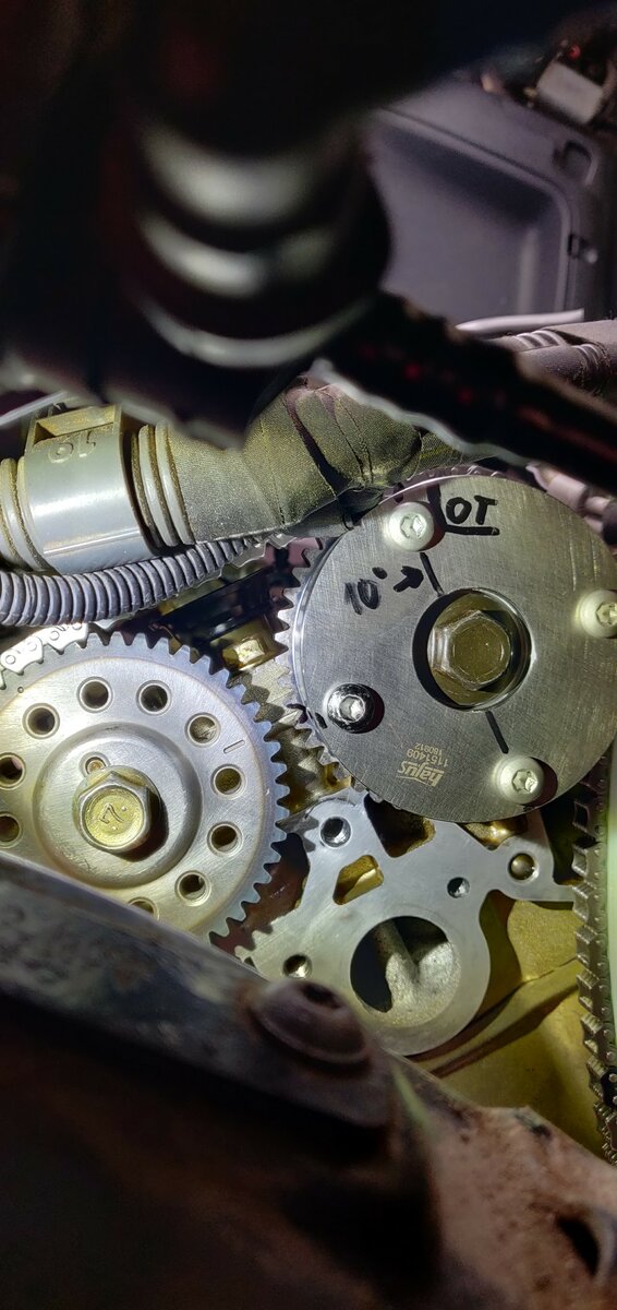

me.451 Geschrieben am 21. Juni 2024 Ich habe letztes Jahr einen neuen Kettensatz Montiert der schwarze Strich bei der Markierung ist beim Original als Markierung da, beim Zubehör nicht, deswegen habe ich das so bemalt. Wenn man die 3 dunkeln Kettenglieder auf die Markieungen stellt sollte das bei der Kontrolle so aussehen. Wenn das so Stark daneben liegt fehlt vielleicht irgendwo ein Keil. Ps Der Motor wird bei 10° vor OT auf Markierung eingestellt, so wie ich das noch in Erinnerung habe. 2009 Smart 2 fortwo,Cabrio -Turbo 84PS Diesen Beitrag teilen Link zum Beitrag Auf anderen Seiten teilen
me.451 Geschrieben am 21. Juni 2024 Zur Anmerkung, meine alte kette war ca ein halbes Glied ++ gelängt, da wurden keine Fehlermeldungen ausgeworfen. 2009 Smart 2 fortwo,Cabrio -Turbo 84PS Diesen Beitrag teilen Link zum Beitrag Auf anderen Seiten teilen

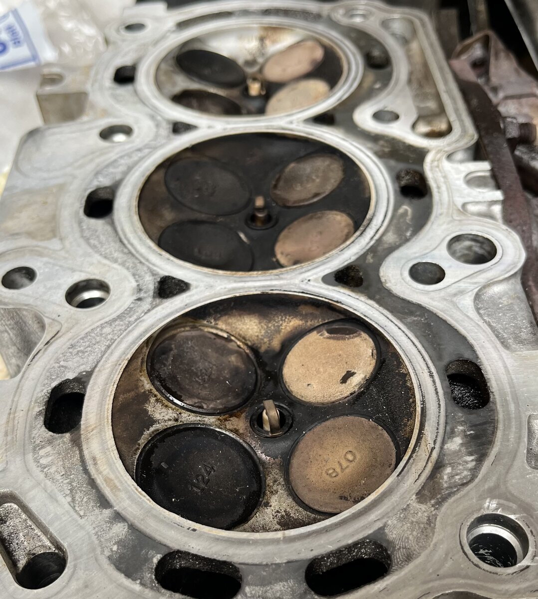

Siggi89 Geschrieben am 2. Juli 2024 So ihr Lieben, ich habe den Motor zerlegt und so sieht der Zylinderkopf aus. Ist er eurer Meinung nach geplant worden ? Mir persönlich kommt die Auslassseite stark verrußt vor. danke viele Grüße Siggi89 Diesen Beitrag teilen Link zum Beitrag Auf anderen Seiten teilen
380Volt Geschrieben am 2. Juli 2024 (bearbeitet) Die EINlässe sind schwarz. Normal. Aber warum die Brennräume unterschiedliche Färbungen haben ist mir nicht klar. Ist der saubere, hinten im Bild, Zylinder 1 , der mit dem Magerfehler ? Warum hast du eigentlich den Kopf runter genommen ? Was mir lediglich auf fällt dass sind die unterschiedlichen Farben = Brennraumtemperatur/Gemisch. Hast du eigenlich mal das V-Spiel geprüft ? Kompression ? Oder war das auf den letzten Seiten unter gegangen ? bearbeitet 2. Juli 2024 von 380Volt 2010-2016 Smart 451 Dose 71PS Kassengestell mit MDC 81PS Software 😎 2016-2020 Smart 451 ED Brabus Exclusiv Cabrio😊 2024- ...... EQ 453 Prime Exclusiv Cabrio volle Hütte. 😍 Diesen Beitrag teilen Link zum Beitrag Auf anderen Seiten teilen
Siggi89 Geschrieben am 2. Juli 2024 Zylinder 1 ist vorne. Ich habe den Kopf heruntergenommen um zu sehen ob er geplant wurde und wie die Kolben aussehen.Ich habe noch weitere bessere Fotos, jedoch hab ich immer Probleme mit den 1,95 mb. Ventilspiel habe ich nicht kontrolliert. Diesen Beitrag teilen Link zum Beitrag Auf anderen Seiten teilen
380Volt Geschrieben am 2. Juli 2024 (bearbeitet) Kompression auch NIE ? V-Spiel nicht. Dann wirfst du hier hin und wieder Pics ohne ausreichenden Kommentar rein. Antwortest nicht auf Fragen... Das sind doch Basics bevor man einen Motor zerlegt. Ebenso wie die Steuerzeiten. Du arbeitest kreuz und quer ohne System, unstrukturiert, sorry, aber das musste ich mal erwähnen. Checkliste in etwa der Reihenfolge - zum abhaken.... Kerzen Zündung Sprit Kompression Kühlwasser - ZKD ? Lambdasonde Düsen Luft-Falschluft V-Spiel Steuerzeiten to be continued. bearbeitet 2. Juli 2024 von 380Volt 2010-2016 Smart 451 Dose 71PS Kassengestell mit MDC 81PS Software 😎 2016-2020 Smart 451 ED Brabus Exclusiv Cabrio😊 2024- ...... EQ 453 Prime Exclusiv Cabrio volle Hütte. 😍 Diesen Beitrag teilen Link zum Beitrag Auf anderen Seiten teilen
me.451 Geschrieben am 2. Juli 2024 Sieht eher aus als er Wasser auf dem 3ten Zyl bekommen hätte. Wie sieht den die Blockseite aus? Speziell um den 3ten Zyl. 2009 Smart 2 fortwo,Cabrio -Turbo 84PS Diesen Beitrag teilen Link zum Beitrag Auf anderen Seiten teilen
380Volt Geschrieben am 2. Juli 2024 (bearbeitet) Hmm, dafür wären die Auslässe zu hell, zu heiß... Das sind ja fast die hellsten aller Drei Zylinder. Fotos sind nicht sein Ding... @Siggi89 Du musst im Handy beim Menü der Cam die Bildgröße reduzieren, dann werden die Pics kleiner. 640x480 oder so.... Ich hab den Überblick verloren. Hatte er überhaupt mal die Kerzen gewechselt ? Nicht eins auf drei getauscht, sondern andere neue aus einer anderen neuen Packung, anderer Hersteller ? bearbeitet 2. Juli 2024 von 380Volt 2010-2016 Smart 451 Dose 71PS Kassengestell mit MDC 81PS Software 😎 2016-2020 Smart 451 ED Brabus Exclusiv Cabrio😊 2024- ...... EQ 453 Prime Exclusiv Cabrio volle Hütte. 😍 Diesen Beitrag teilen Link zum Beitrag Auf anderen Seiten teilen
380Volt Geschrieben am 2. Juli 2024 (bearbeitet) Mir ist die Oberfläche zu alt, zu grau, da ist doch nix geplant ? ( Der Millimeter neben der Auflage der ZKD) Wie sehen die Honspuren der Laufbüchsen aus ? Wurde der Block überhaupt Gehont ? Oder doch nur mit dem Mund "überholt" wie zu vermuten ? PS: Das sieht man am Übergang zum OT. Da sind doch uralte Kolben drin.... (Ölkohle..) PPS: Antworten auf Fragen, s.o. ? Aus meiner Sicht hat auf den letzten 100km an der Maschine nie jemand irgendwas gemacht. bearbeitet 2. Juli 2024 von 380Volt 2010-2016 Smart 451 Dose 71PS Kassengestell mit MDC 81PS Software 😎 2016-2020 Smart 451 ED Brabus Exclusiv Cabrio😊 2024- ...... EQ 453 Prime Exclusiv Cabrio volle Hütte. 😍 Diesen Beitrag teilen Link zum Beitrag Auf anderen Seiten teilen
Siggi89 Geschrieben am 2. Juli 2024 Ich kann nicht besonderes viel über das Auto sagen. Im Stand wenn er warm ist läuft er beschissen Leistung hat er trotzdem genug. Ich vermute der Experte hat die falsche Zylinderkopfdichtung verbaut. Es gibt wohl Unterschiede zwischen Standard und Turbo/Brabus. Diesen Beitrag teilen Link zum Beitrag Auf anderen Seiten teilen
me.451 Geschrieben am 2. Juli 2024 Schlecht zu sagen, die Farbe vom Kolben 3ter Zyl sieht auch komisch aus. 2009 Smart 2 fortwo,Cabrio -Turbo 84PS Diesen Beitrag teilen Link zum Beitrag Auf anderen Seiten teilen
380Volt Geschrieben am 2. Juli 2024 Am 8.6.2024 um 18:19 schrieb Siggi89: Ja der Motor wurde instandgesetzt jedoch lief er wohl vorher auch nicht. hab das Auto als Projekt gekauft. Das wage ich mal zu bezweifeln... 2010-2016 Smart 451 Dose 71PS Kassengestell mit MDC 81PS Software 😎 2016-2020 Smart 451 ED Brabus Exclusiv Cabrio😊 2024- ...... EQ 453 Prime Exclusiv Cabrio volle Hütte. 😍 Diesen Beitrag teilen Link zum Beitrag Auf anderen Seiten teilen
380Volt Geschrieben am 2. Juli 2024 vor 1 Minute schrieb Siggi89: Im Stand wenn er warm ist läuft er beschissen Leistung hat er trotzdem genug. Thermofehler Zündspule ? Zündkerze ? Wäre aber die erste Handlung bzgl. Check gewesen. Nun zu spät. 2010-2016 Smart 451 Dose 71PS Kassengestell mit MDC 81PS Software 😎 2016-2020 Smart 451 ED Brabus Exclusiv Cabrio😊 2024- ...... EQ 453 Prime Exclusiv Cabrio volle Hütte. 😍 Diesen Beitrag teilen Link zum Beitrag Auf anderen Seiten teilen
380Volt Geschrieben am 2. Juli 2024 (bearbeitet) vor 4 Minuten schrieb me.451: Schlecht zu sagen, die Farbe vom Kolben 3ter Zyl sieht auch komisch aus. Der Brennraum von Nr. 2 ist ziemlich dunkel..... Ich will ja nix sagen, aber bei 150.000 kann auch ganz banal das V-Spiel voll runter geritten sein. "Warmfehler" - typisch. Völlig banaler Fehler. So gut wie kein Owner kümmert sich bei 100.000km drum. bearbeitet 2. Juli 2024 von 380Volt 2010-2016 Smart 451 Dose 71PS Kassengestell mit MDC 81PS Software 😎 2016-2020 Smart 451 ED Brabus Exclusiv Cabrio😊 2024- ...... EQ 453 Prime Exclusiv Cabrio volle Hütte. 😍 Diesen Beitrag teilen Link zum Beitrag Auf anderen Seiten teilen
