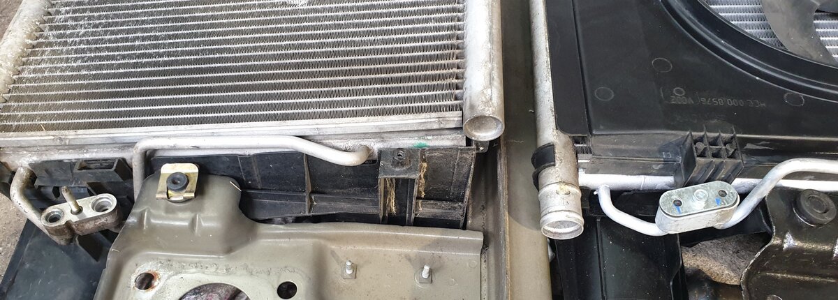

Wollte grad eben das ganze Gedöns wieder komplettieren...passt doch der Kondensator nicht🤑
Einmal stimmt der Winkel von den Anschlüssen nicht und ist auch nicht korrigierbar ohne die Aluleitungen zu zerbrechen.Zum anderen ist beim Original der obere Rohrbogen einem U ähnlich,beim neu bestellen ist es ein Radius der viel zu groß ist und deswegen an der Zarge nicht passt.

Na da hast du an der falschen Stelle gespart.
Meiner Erfahrung nach gibt es nur 2 Kondensatoren auf dem Markt welche gut passen. Den originalen von Smart und den Behr/Hella und da auch nur der First fit / Premium-Line.
Der billige Behr/Hella passt auch nicht wirklich gut.

Beim 451 ist das weniger kritisch da dieser nicht den Rohrbogen zum Anschluss hat.
Beim 451 passt jeder auch die günstigsten relativ gut.
Beim 450 gilt, dass die meisten Kondensatoren nicht passen und viele davon auch tatsächlich überhaupt nicht auch nicht mit Anpassung.
Daher sollte man dort definitiv nicht nach dem Preis kaufen.

Meines Wissens nach gibt es 2 unterschiedlich große Klimakreisläufe beim 450 und damit auch 2 unterschiedliche Kondensatoren. Ich habe damals auch den falschen bekommen und die Einbausituation entsprechend angepasst.  Die Füllmenge entsprciht jetzt dem grösseren Kältemittelkreislauf.

Das hat aber nichts mit dem Anschluss zu tun. Der ist immer gleich egal ob breiter oder schmaler Kondensator.
