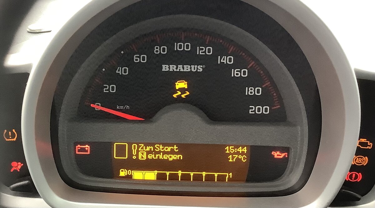

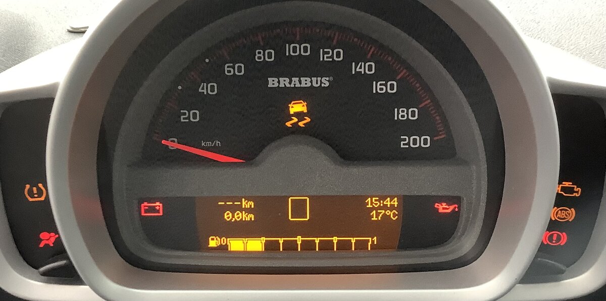

mein 451 Brabus, 2015 er, 29.000km,  zeigt im Display keinen Gang an und startet deshalb nicht. Schlüssel in Pos. 2 ergibt ein klacken. Sicherungen habe ich gecheckt. Hat jemand eine Idee, woran das liegen kann?
vielen Dank,
Holger

Schieben lässt er sich. Ist also in N. Zeigt es aber nicht an.
