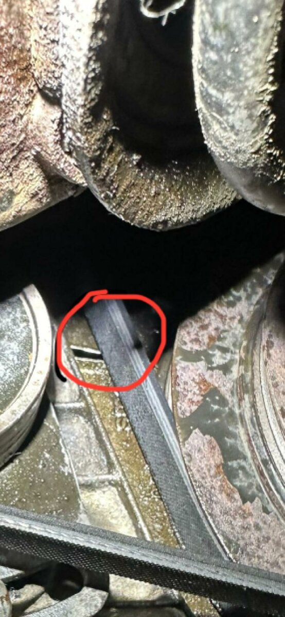

ich habe einen gebrauchten Smart gekauft. Leider hat er sehr viel Öl verloren (rechts hinten). Ich bin zur Werkstatt, sie haben folgendes Festgestellt:
  • Steuerkettengehäuse ist gerissen (längliches Loch)
Aus diesem Loch tritt wohl sehr viel Öl aus.
Mein Smart ist aus 2003 Benziner und hat 61 PS.
Zurückgeben kann ich das Fahrzeug nicht, da Privatkauf.
Dazu habe ich folgendes Bild
Laut Werkstatt bestehen zwei Optionen:
1. Loch mit Metallkleber schließen (ca. 300€ + Risiko dass es nicht hilft)
2. Gesamten Motor ausbauen und Steuerkettengehäuse auswechseln (1000€ oder mehr)
Ich frage mich, was ihr machen würdet falls jemand mit Erfahrung hier im Forum vertreten ist. Außerdem frage ich mich, wie es überhaupt zu so einem Loch kommen kann??
Über Hilfe würde ich mich wirklich sehr freuen :)

So einen Schaden habe ich allerdings auch noch nie gesehen, eine lockere Steuerkette würde ja eher eine Längsfräsung in den Deckel anrichten.

Der Riss an dieser Stelle ist eigentlich nicht Typisch für eine gelengte Steuerkette🤔

Dein Riss im Steuerdeckel kann für mich nur zwei Ursachen haben:
Entweder ist innen was an der Führung der Steuerkette defekt oder was ich für wahrscheinlicher halte, da der Riß quer verläuft wurde der Deckel abgenommen und stümperhaft montiert ohne Zylinderkopf und Ölwanne abzunehmen.
Der klemmt nämlich zwischen beiden und kann ohne Demontage von Kopf und Ölwanne nicht ordentlich montiert werden. Wenn er nun rein geklopft wird mit Hammer oder so, dann kann der Deckel brechen.
Dazu müsste frisches, ggf. Anders farbiges Dichtmittel an den Dichtflächen vorhanden sein und so könnte ein Gutachter auch hier die arglistige Täuschung nachweisen.

Mensch Leute da hat sich die Steuerkette durch den Deckel gearbeitet.
Das ist ein ganz klassischer Schaden am 450 Motor bei gelängter Kette.
Natürlich bringt es nichts da nur den Deckel zu kleben.
Als nächstes reißt die Kette.
Je nach Laufleistung ist da definitiv ein AT Motor am sinnvollsten.
Im Minimum neuer Deckel und neuer Kettensatz. Vermutlich aber ist der Motor so oder so am Ende. Beim 2003er Motor mit deutlich über 100000km macht alles andere keinen Sinn. Das hätte man aber wissen können wenn man sich vor Kauf über den 450 und seine Probleme informiert hätte.
Aber der Riß ist quer zur Kette, schau doch mal genau hin😉
Ist er nicht ich habe ihn dir mal markiert Vergleich das mal mit dem Bild. Das wirkt nur so aufgrund der Aufnahme. 😉😉
Hier ist die Stelle gut zu sehen und bereits blank geschliffen.
