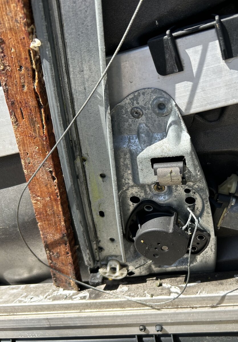

So sieht es in der Türe aus:

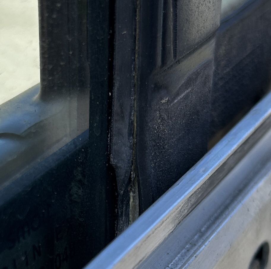

Bowdenzug ist nicht gerissen, sieht aber übel aus. Gummiführung der Scheibe Richtung Heck ist beschädigt, Scheibe war neben der Spur, muss neu?
Komplett neu machen oder Reparatursatz??

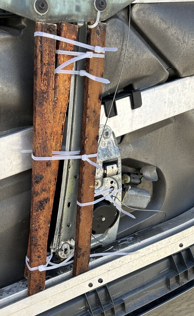

Hab die Scheibe provisorisch blockiert. Ich hoffe, die Führung der Scheibe gibt es noch…🙏
Dann baue ich eben so wieder zusammen… Aber was soll ich jetzt alles besorgen?? RepSatz oder eFH neu / gebraucht?

ich würde den ganzen Scheibenheberrahmen (ohne Motor neu machen. Es gint hier eine tolle Anleitung von einem ...Nieten aufbohren ..und so
Oder halt nur den Reparatursatz ohne Schiene.
Nim auf jeden Fall den vorderen Führungsgummi heraus und seh nach ob der längst gerissen ist.
Hinten versuch das wieder in die Rille zu drücken...das müsste reichen.
bearbeitet von Smart911a
Du brauchst nen Repsatz (Hau drauf) mit dem Plastikteil zur Scheibe, dem Plastikrad um dem Motorritzel und die beiden Seile. Und dann jemand der das schon mal eingebaut hat und es Dir zeigen kann wie es geht.
Von dem ganzen Fensterheber wechseln ( “ganzen Scheibenheberrahmen”) mittels neu einnieten rate ich Dir ab. Der Aufwand ist ungleich höher. Die kompletten Zuberhör Fensterheber sind Müll - meine Meinung.

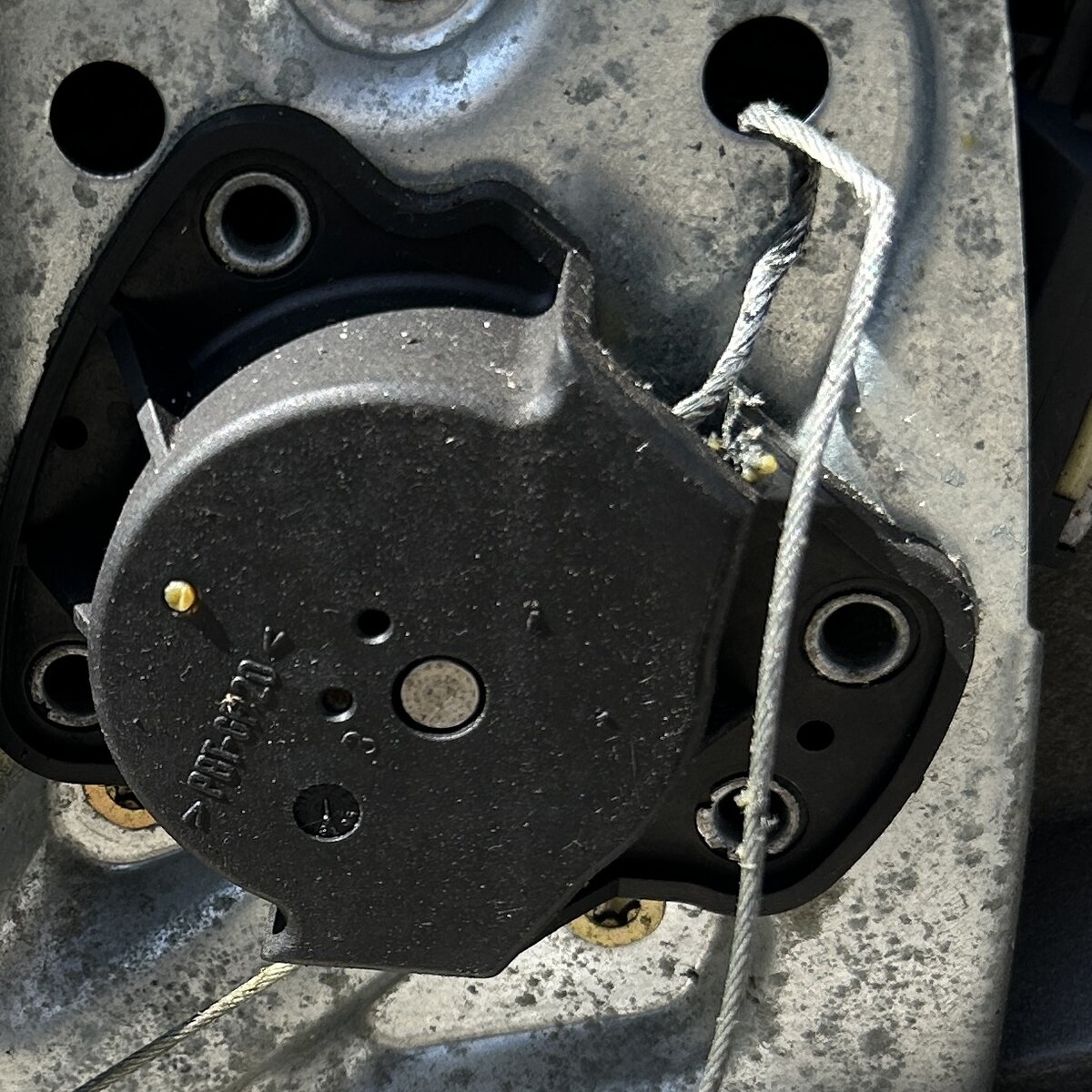

Zum Thema zurück: Die ganze Technik ist ja genietet. Wie bekomme ich die Bowdenzugspule auf das Zahnrad des Elektromotors? Die schwarze Kappe darüber ist doch auch vernietet?

es gibt etliche Beiträge hier im Forum. Ist alles schon 100 mal durchgekaut worden. In youtube haste auch einiges anzusehen
hier der macht das glaub ich ganz gut
Zumindestens das mit den Seilen. Die Führung drauf zu machen geht glaub auch anderst
in einem anderen Video sieht man der macht das besser. Der klippst das weise Teil von links nach rechts in den Rahmen.
 Die YouTube Filme hab ich schon durch. Zitat: “…das klemmt man einfach seitlich an den Rahmen.. *klick* Jetzt ist da so ein Pinopel abgebrochen..“
deßhalb von der anderen Seite....so wie im anderen Video. Eigendlich ist das recht einfach.
Darum ist es besser wenn man das sieht wie es andere machen.
Und schau dir den vorderen Längs-Führungsgummi an ...der darf nicht längs gerissen sein. Sonst kann sich die Scheibe verkannten und reist wieder ab. Wenn der OK ist dann mit Silikonspray oder Silikonfett die Führung schmieren.
Es muss ja ein Grund geben warum dir das Seil da so runtergesprungen ist
