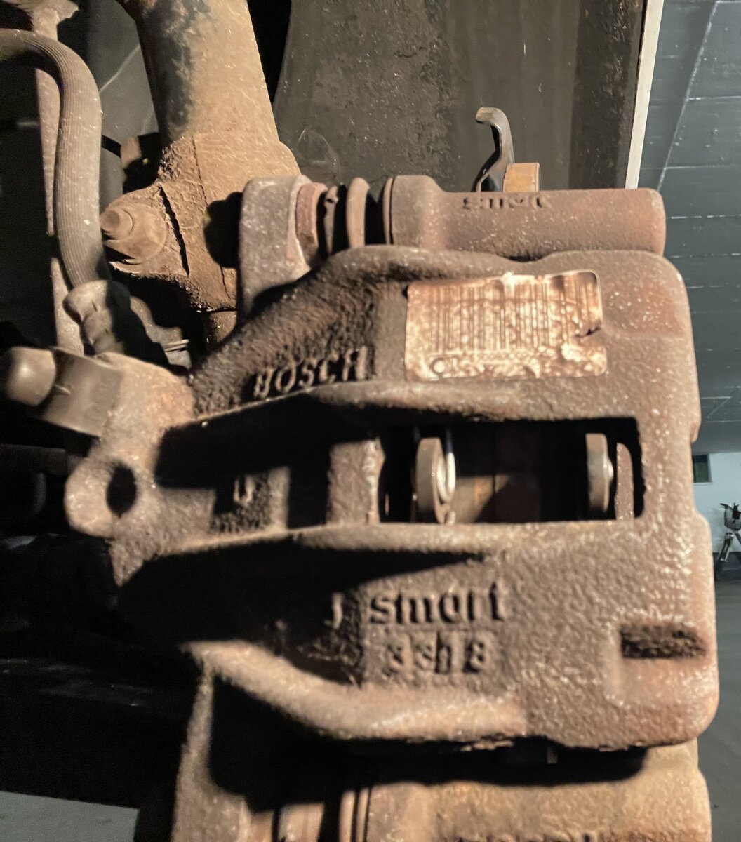

Wie sieht den dein Tragbild von der Bremsscheibe aus innen und aussen bitte mit Bild.

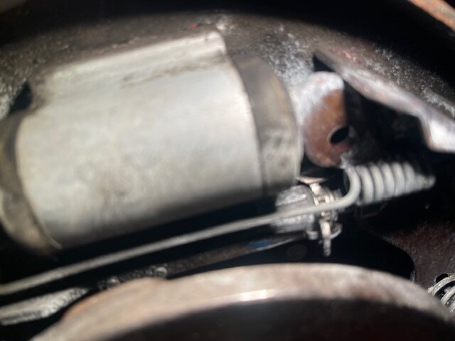

Ist es möglich das der Nachsteller oder Bremszylinder hinten die Geräusche verursacht?

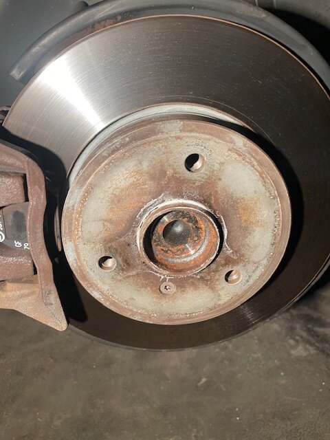

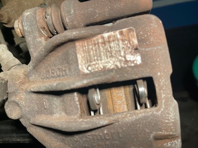

Anbei mal eine Aufnahme des Reibring vorne. Die Beläge im Sattel sehen für mich nicht so aus als wenn sich hier ein Belag gelöst hätte. Was meint ihr?

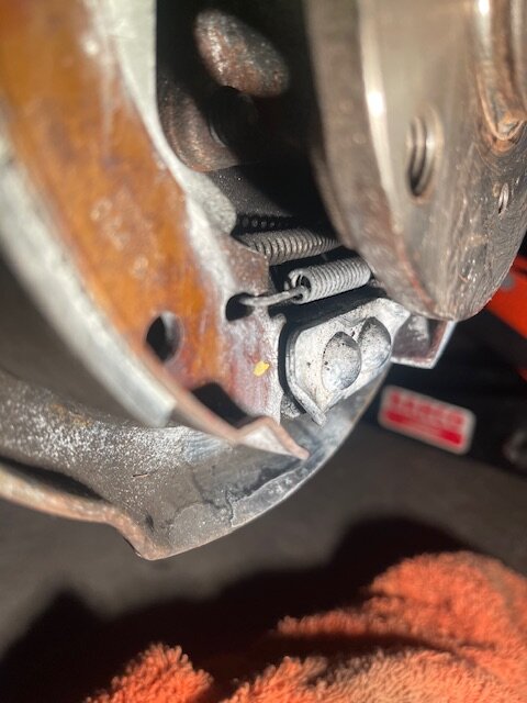

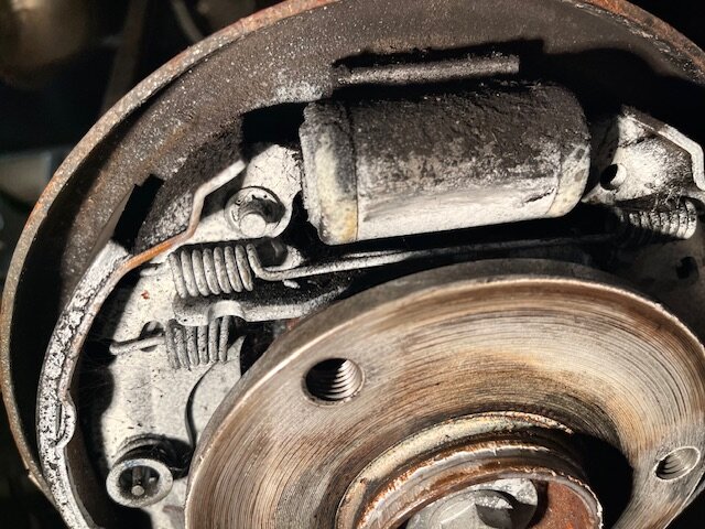

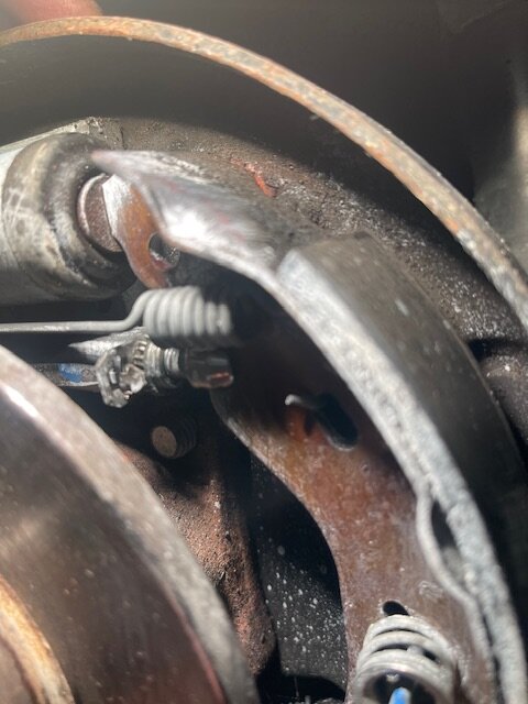

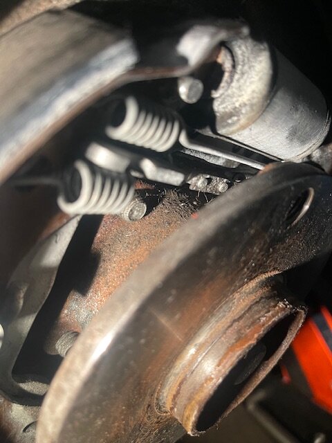

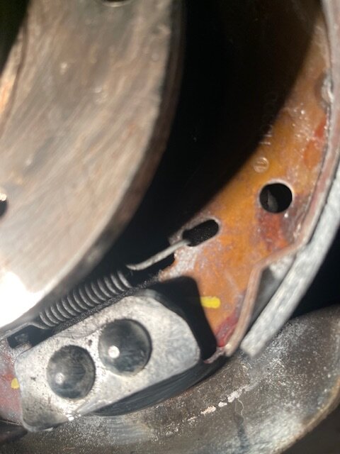

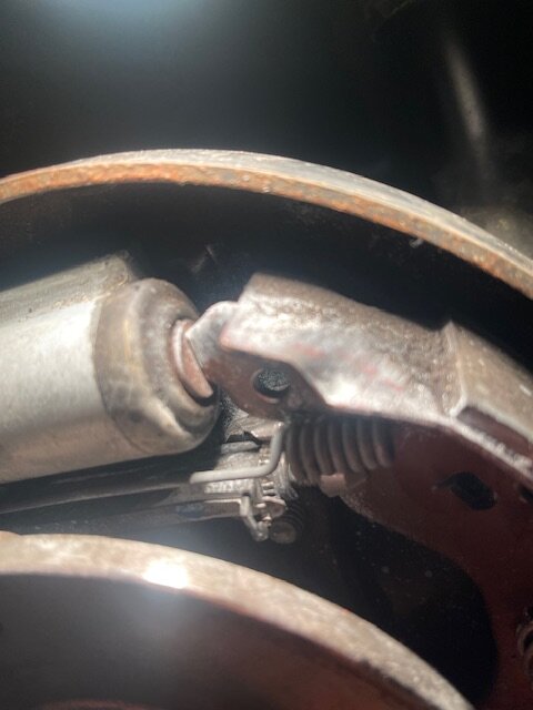

Wa sagt ihr zur Trommel, ist hier etwas auffällig? Kann der Nachsteller Geräusche verursachen? Das müsste ich doch beim Bremsen wenn merken.

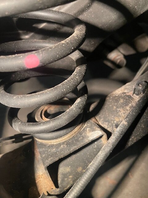

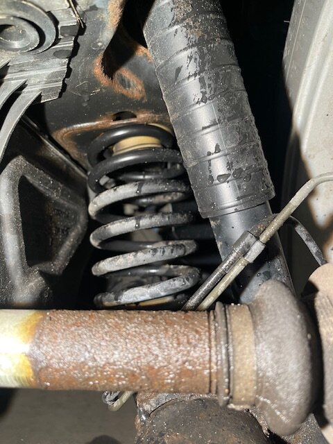

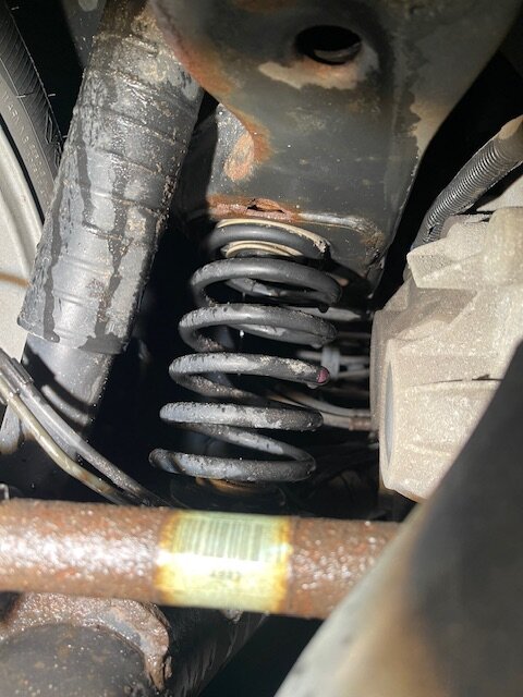

Hier mal die Federauflage. Also ich weis langsam nicht mehr weiter . Kann es sein das der hintere Dämpfer in der obrigen  Aufnahme sich leicht gelöst hat und beim leichten Bremsen hin und her schlägt und nur dann die Geräusche verursacht 🙁
Nimm mal  die Beläge raus. Wie viel Spiel ist in den Schächten und sind die Federn der Halteclips ok ?
Kontrolle und Reinigen. Was dann ?

Wäre das eine Möglichkeit? D.h. Leichtes Bremsen die Schlagen und beim stärkeren Bremsen ist der Druck zu groß bzw. laufrichtungsgebunden stoßen die am Bremssattelhalter an.
Ist es auch möglich das die Führungshülsen ausgeschlagen sind?

Ich glaube ich hab’s gefunden.

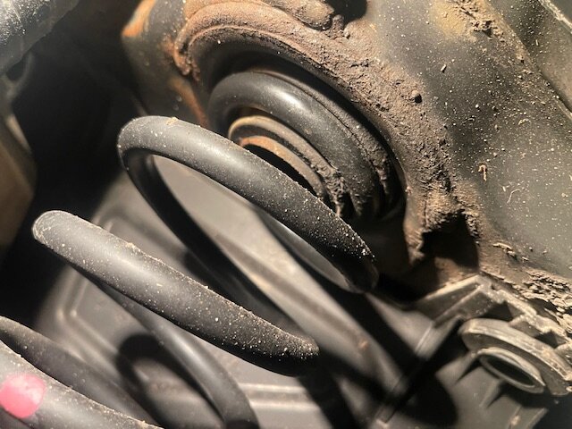

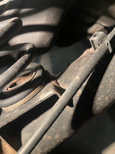

Hab auf einem abgelegen Stück ein paar mal gebremst. Tür auf und gehört vorne oder hinten. Also hinten. Schaut euch mal die beiden Bilder von der Feder an. Einmal linke Seite und einmal rechte Seite. Ich würde sagen die rechte Sitz auf Metall.
Entweder der Gummi verschliessen oder die gesamte Feder sitzt nicht richtig. Beim leichten Bremsen verursacht dies ggf Geräusche, beim Stärken Bremsen taucht der Wagen vorne eine und hinten wird entlastet. Darum treten die Geräusche auch nur beim leichten Bremsen auf. Was meint ihr?
vor 45 Minuten schrieb Mucki451:
Einfacher Test:
Die fragliche Stelle mit Öl einsprühen und dann mal fahren und auf Geräusche achten.

Ok, da scheint sich das Gummi in Luft aufgelöst zu haben. Aber kommt das Klackern wirklich daher ?
"Bei leichtem Bremsen, weg ohne Bremse und weg bei hartem Bremsen"  - wenn ich richtig verstand ?
Kann nicht die Feder sein. Eher die Trommelbremse.
PS: Die Bremsleitung schleift aber nicht an der A-Welle ?  Sieht gefährlich eng aus.

Hat leider nichts gebracht. Wobei die Gummiauflage trotzdem das zeitliche gesegnet hat.
Ja hast du richtig verstanden. Nur bei leichtem Bremsen. Was siehst du was ich nicht sehen 😀
Ahhh, schau ich morgen nochmal genau hin. Könnte sein. Sieht aber eingeclipst aus. Ggf. die Perspektive der Aufnahme. Danke für den Hinweis.
Was kann an der Bremstrommel Geräusche verursachen? Neben Schleifgeräusche die aber nicht vorhanden sind. Was wird noch beim Bremsen belastet? Kann der Bremszylinder mucken machen? beide Seiten am Zylinder sind beweglich und dicht ist er auch. Heute noch nachgesehen.
