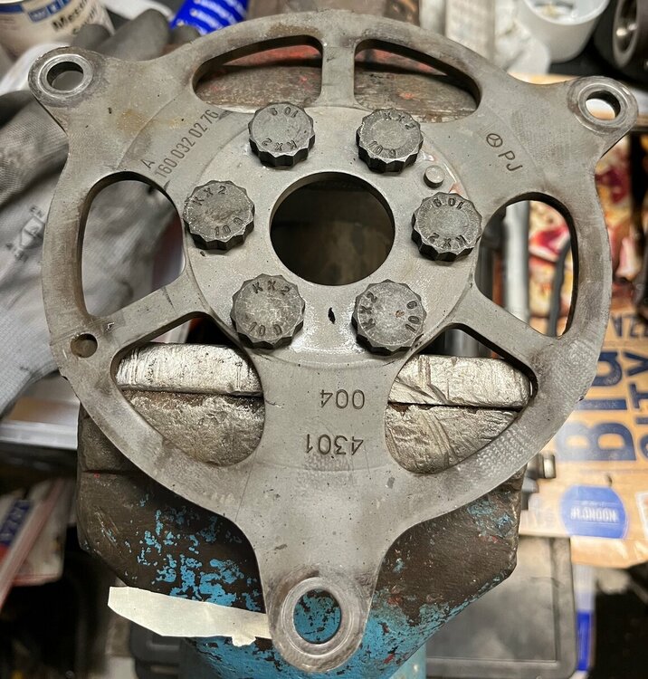

Der einzige Vielzahn, der mir bekannt ist, befindet sich an der Befestigungsschraube des optionalen Fahrradträgers des 450er Smarts.
Es gibt noch Zwölfkantschrauben an den hinteren Radnaben, welche zum Ausbau der Antriebswellen erforderlich sind.
Hier gibt es auch Zwölfkant, aber das sollte wohl nicht die erste Stelle sein wo man mit dem Schrauben anfängt. 😇
Stimmt, an der Flexscheibe der Kupplung des 450ers sind auch noch welche, aber die muss ja nicht mal zum Kupplungswechsel abgenommen werden, sondern nur, wenn man an der getriebeseitigen Simmerring der Kurbelwelle des Motors ran muss.
Die Wahrscheinlichkeit dafür ist allerdings relativ gering! 😉
Da muss man vorher auch erst mal das Getriebe und das Kupplungsmodul demontieren.
Antriebswelle hat auch Vielzahn bzw 12...

Per meiner Definition sind Vielzahn und Zwölfkant verschiedene Dinge!

Woher bitte kann ich die Größe der Muttern besorgen? Steht weder in der Bedienungsanleitung noch im Werkstatthandbuch und ich wollte vor dem "Schrauben" das benötigte Werkzeug besorgen.

Die 12Kant Nuss des Kupplungsträgers ist 17 mm
Die 12Kantnuss der AW ist 21mm, bei manchen Radlagern aus dem Aftermarket ist auch eine neue Schraube dabei die dann immer mal 20 mm hat.
