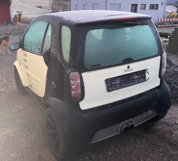

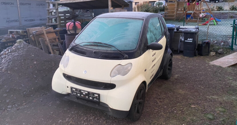

ich bin der Peter, 36 Jahre Jung, wohne mit meine Familie in der NĂ€he von Daun und habe seit Samstag einen kleinen 450er.
Wahrscheinlich ist es nicht die allerbeste Basis, aber bisschen schrauben kann ich ja 🙂
Aktuell fahre ich noch ein Subaru Forester S-Turbo, der dann aber jetzt gehen darf. Der verbraucht mir einfach zu viel fĂŒr den Alltag, weswegen ich mir jetzt was kleines gesucht hab.
Wenn ich mal Platz brauche haben wir ja immer noch einen Touran.
Kurz zum Auto
es ist ein 2002er mit 50PS und 160.000km auf der Uhr. Vom Vorvorbesitzer gab es schon einen Satz BrabusrĂ€der, einen Brabusauspuff, und andere RĂŒckleuchten.
ZusÀtzlich hab ich auch noch einen Satz Winterreifen auf Smart Alus und einen zweiten Motor bekommen.
Jetzt heißt fĂŒr mich erstmal Infos sammeln und mit der Materie klar kommen und ich hoffe dass ihr mir bisschen dabei helfen könnt 😄

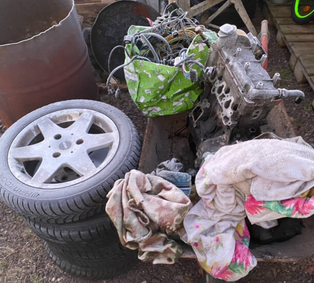

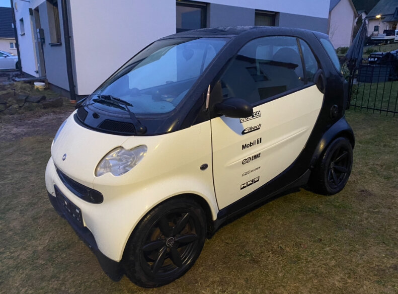

Vom Vorvorbesitzer gab es schon einen Satz BrabusrÀder
Die montierten RĂ€der sind aber nicht von Brabus. Das sind die Heinzelmann oder auch Erko Felgen.
Sind sie eingetragen?

Wie schon RKI geschrieben hat, sind das keine Brabusfelgen, sondern HeinzelmĂ€nner, die in die Papiere eingetragen werden mĂŒssen, wenn dies nicht schon erfolgt ist.
FĂŒr den Brabus Auspuff gilt im Prinzip das gleiche, auch er mĂŒsste in den Papieren eingetragen sein.
Wenn dies nicht der Fall wĂ€re, mĂŒsstest Du beim TÜV mit Problemen rechnen!

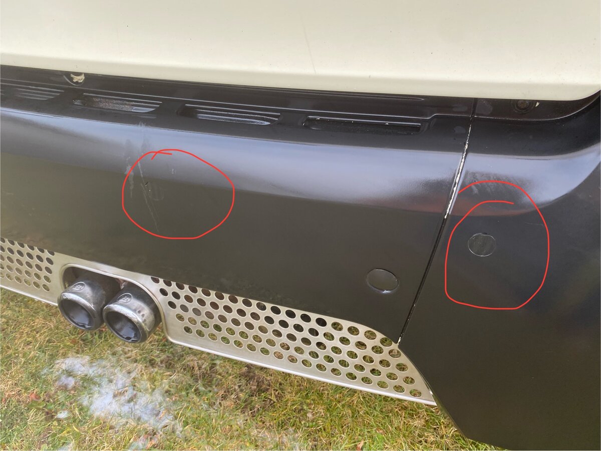

ich bin wieder zu Hause und hab den Zwerg gestern mal gewaschen
dabei sind mir die eingekreisten „Stopfen“ aufgefallen.
Ist das eine PDC Vorbereitung?
Hab auch gestern gesehen dass einer der Vorbesitzer schon das TLE Ventil gegen so eins aus Metall (wie die von ebay) getauscht hat. Muss mal prĂŒfen ob das noch funktioniert, aber hab auch schon ein neues bestellt.

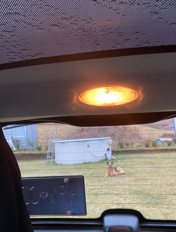

Ist es eigentlich normal dass der Schalter der Innenraumleuchte recht hell leuchtet?
vor 54 Minuten schrieb dePedah:
In dem Schalter ist ja ebenfalls ein Leuchmittel verbaut, das beim Einschalten leuchtet.
Wenn die Innenraumbeleuchtung komplett auf LED umgebaut ist, also sowohl die Lampe im Schalter als auch die andere kann es sein, daß die im Schalter auch im ausgeschalteten Zustand aufgrund des Leckstroms des Treiberbausteins sichtbar leuchtet, weil es sich bei einer LED im Gegensatz zu einer GlĂŒhlampe um ein hochohmiges Bauteil handelt, das bereits bei einem sehr kleinen Strom Licht emittiert.

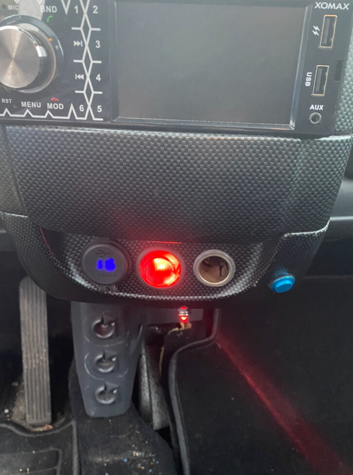

Ok, dann wird es da ein Problem geben oder einer der Vorbesitzer hat es verbockt. Der Schalter leuchtet stÀndig bei und es ist keine LED in der Innenleuchte.
Aber daneben ist auch noch ein Taster von dem ich nicht weis wofĂŒr er gut ist.
Normalerweise ist dort ein Taster fĂŒr die Nebelscheinwerfer verbaut.
Wenn Dein Smart keine Nebler besitzt, dann kann der Vorbesitzer dort auch etwas anderes eingebaut haben.
In wie weit unterscheidet sich die LeuchtstÀrke von ein- und ausgeschalteter Leuchte?
Wird die Leuchte ĂŒberhaupt dunkler, wenn Du sie ein- und ausschaltest?
Wie verhÀlt es sich mit der Lampe in der Decke?

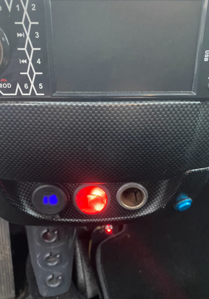

Ich sehe keinen Unterschied wenn ich den Schalter betĂ€tige. Außer natĂŒrlich dass das Licht an geht.
Hier sieht man auch diesen blauen Taster und die tolle Ambientebeleuchtung von einem der Vorbesitzer.
vor 14 Minuten schrieb dePedah:
Normal ist das rote Licht ein Wippschalter fĂŒr dauer oder ĂŒber TĂŒrkontakt.
Das funktioniert so auch 😉
