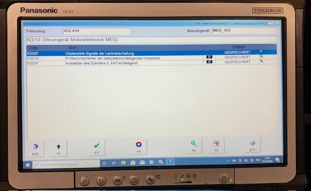

Plötzlich nur 2 Zylinder...
...und dann spontane Selbstheilung beim Roadster. Gestern nach längerer Standzeit rausgefahren, lief wie ne Eieruhr. Ausgemacht.
Als ich wieder reingefahren bin später alles ok, läuft wie ein Bienchen.
Heute sprang er auch an als sei nix gewesen? Beleidigt wegen Winterschlaf?🙄
Das meinte die Diagnose heute:
Was soll man denn davon halten?
Zündkerzen? -spule? -kabel? Verstopfte/hängende Einspritzdüse durch Standzeit? (für mich das wahrscheinlichste hier)
Wenn der Flitzer nun wieder läuft, eine Tankfüllung Aralsprit tanken zum Reinigen (funktioniert wirklich, ohne Scheiß), und wenns dann tut, einfach freuen und dem nächsten Thema widmen.

Hängende Düse. Möglich. Tanke nur Edelstoff und dazu noch Optimierer von LM...
Habe ich so noch nie gehabt, an keinem Auto. Konnte auch nix finden.
ich würde bei P201F  weitersuchen...denke da liegt das Problem. Geh doch die Schritte durch die SD vorschreibt
vor 8 Stunden schrieb dieselbub:
-spule? -kabel?
Ich würde genau da ansetzen, ob’s nicht wo raus schlägt. Der betreffende Zylinder wird ja angezeigt

Aber heute geguckt, kein Durchschlagen, nix. Kontakte ok, Kabel auch...Funktioniert einfach, verdammte Scheisse. So was kann ich leiden.🤬
Ich werde mal sicherheitshalber die Tage ne andere Zündspule reinstricken.

War Dein Tank ziemlich leer und Du bist ne „schlechte Wegstrecke“ gefahren? Die SD bringt diese Frage bei dem Fehlerbild.
Dann tanken, Fehler löschen und weiter fahren😉
Den Zündspulentausch kannst Dir sparen, solange diese an ihrem Ausgang nicht gegen den Ventildeckel nen Funken tickert. Elektrisch kaputt hatte ich noch nie eine.
bearbeitet von Smartdoktor450
Nein, natürlich stelle ich mein Auto nur mit vollem Tank ab. Und die "schlechte Wegstrecke"...ich habe die Kiste rausfahren wollen aus der Garage und da eierte das Kraftwerk rum. Direkt ab Start...
Ausgemacht, beim nächsten Start zum wieder Reinfahren alles wieder fein und bleibt fein. Läuft gut, nur der Fehlereintrag blieb bis ich ihn löschte...heute nochmal angerissen, alles ok.
