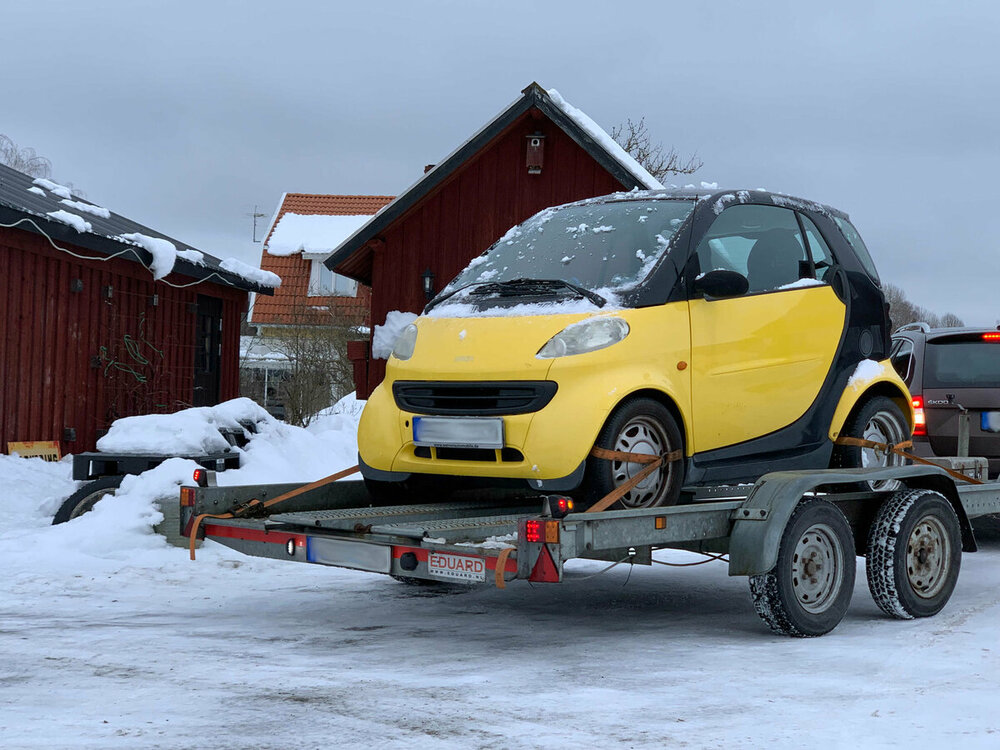

Seit dem letzten Wochenende bin ich fastsinierter Besitzer eines Smart 450, Bj. 1999 mit ca. 130tkm auf der Uhr.
Mein Freund (er hat bisher noch keinen Namen) ist im Moment leider nicht fahrtüchtig, wir haben erstmal die Batterie ans Ladegerät angeschlossen und den Fehlerspeicher ausgelesen,
Eine detaillierte Fehlersuche erfolgt dann wenn es etwas wärmer ist. Ich halte Euch auf dem laufenden.

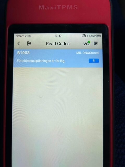

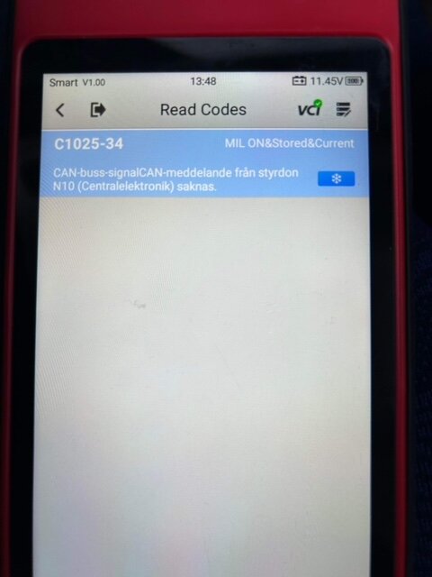

Meine Schwedischkenntnisse tendieren gegen null, obwohl ich im letzten Jahr im Rahmen eines Segeltörns ein paar Tage in Göteborg verbracht habe.
Aber wenn mich meine altersschwachen Augen nicht täuschen, reime ich mir da einen CAN Busfehler und auf dem unteren Bild ein Problem mit Versorgungsspannungen zusammen.
Nach dem Laden der Batterie solltest Du zuerst mal die Zündung einfachalten und mal schauen, was in dem Display angezeigt wird, in dem die Ganganzeige angezeigt wird.
Dort muss ein N für den Leerlauf erscheinen, wenn dort ein horizontaler Strich drin stehen sollte, dann symbolisiert dieser in der Tat einen CAN Bus Fehler, siehe diese Seite!
So lange dort kein N drin steht, kann der Motor auch nicht gestartet werden.
Beim Smart gibt es keine direkte Verbindung zwischen Zündschloss und Anlasser, sondern der Anlasser wird über die Steuerung angesteuert und ehe dieses erfolgt, müssen die Voraussetzungen dafür gegeben sein.
Deshalb sollte nach dem Einschalten der Zündung Dein erster Blick auf dieses Display fallen! 😉
Eine elementare Voraussetzung für die Funktion der gesamten Elektrik und auch für den Startvorgang ist der Zustand der Relaisbox, die unter dem Fahrersitz verbaut ist. Denn wenn in den Smart Wasser eindringt, das findet gerne über die hinteren Dreiecksfenster statt, dann sitzt diese Relaisbox am tiefsten Punkt und wird deshalb am ehesten geflutet. Das richtet dort erheblichen Schaden durch Korrosion an und auch die Stecker dieser Box werden erheblich in Mitleidenschaft gezogen.
Auf dieser Seite ist eine exzellente Beschreibung dieser Relaisbox und der beteiligten Komponenten.
Da dort Betriebsspannungen für das Motorsteuergerät geschaltet werden, kann dort auch die Ursache für CAN Busfehler liegen.
Der ordnungsgemäße und trockene Zustand der Relaisbox ist elementar wichtig für die Funktion des Smart.

Segeln bildet... 😉 Du liegst genau richtig. Spannungsversorgung zu niedrig und fehlendes Signal von einer Steuerleitung. Vielen Dank für den Link, das sollte uns die weitere Fehlersuche erleichtern.
