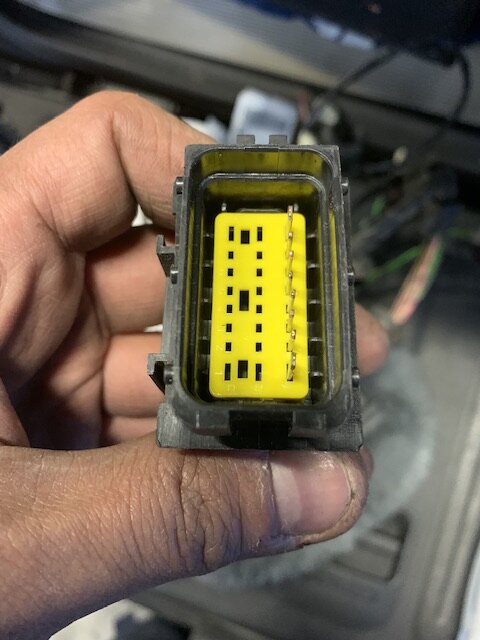

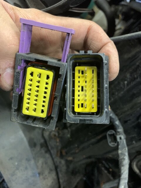

So habe meine E-Fensterheber heute nachgerüstet…Kabelbaum war bei mir Werksseitig verbaut.
Hier zu dem Stecker, erste Reihe (Fahrzeugseitig von links) sind schließsystem und Lausprecher (Mindestausstattung); die zweite Reihe ist E-Fenszerheber ohne E-Spiegel; die dritte Reihe wird wohl Seitenairbag, Hochtöner, Lichtpaket sein.
Hier ein Bild vom Stecker der Harz4-Türen..,

Herzlichen Glückwunsch.
Was für ein Modell hast du? Pulse? Konntest du alles plug&play verwenden? Wie waren die Stecker für das Steuergerät eingebunden? Musstest du lange suchen?

Ich habe bei der Demontage der Türboards Beifahrerseite festgestellt das ein Kabel vorhanden war, aber dieser war abgeklebt. Bei genauerem hinschauen war es der Stecker für das Lichtpaket, diese sind bei mir auch in den Fußräumen zu finden aber nicht an der Fahrertüre 🤔
Du braucht auf jedenfall gute Bohrer u. eine Poppnietenzange weil die Heberkonsole oberhalb genietet ist…der Rest ist plag/play kein Freischalten nötig.
Kabel/Stecker für das Steuergerät hatte ich bei der Montage der Sitzheizung gefunden (zwischen SAM und Mittelkonsole), deshalb auch das Upgarde mit den Fensterhebern.

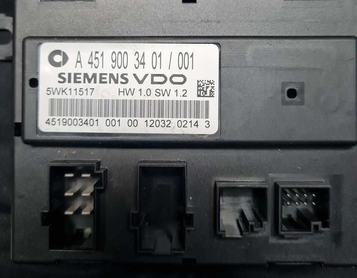

Kennt jemand von euch den Unterschied bei den beiden Steuergeräten?
A 451 900 34 01/ 001
A 451 820 01 26/ 002

vor 17 Stunden schrieb A72:
Hat jemand eine Idee dazu?
