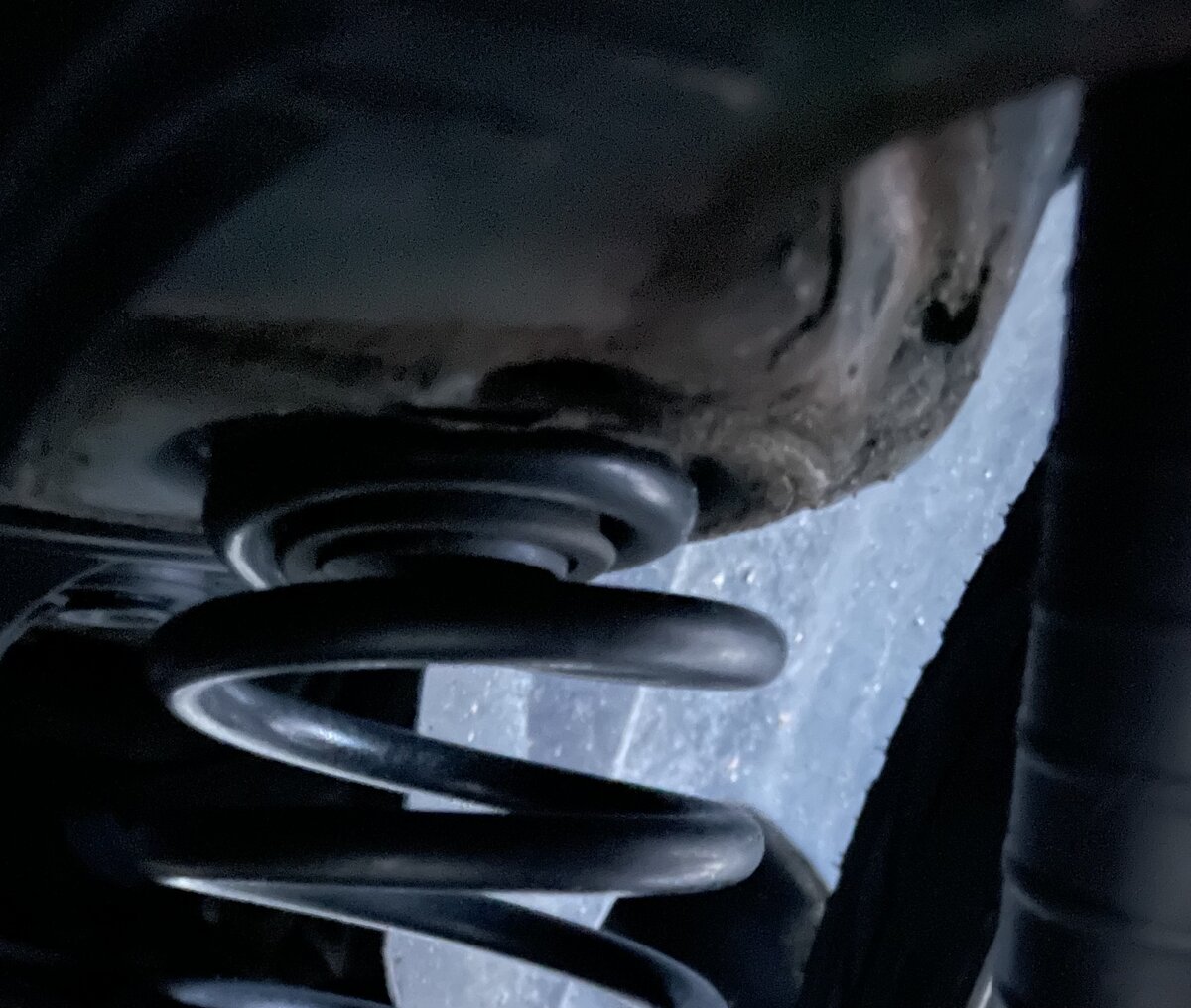

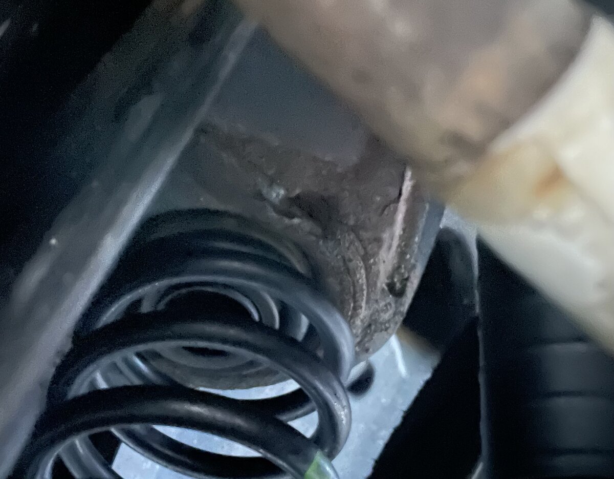

Nein nicht alles, in der Mitte ist auch ein Loch, da ist dann kein Rost mehr🙄
bearbeitet von Smartdoktor450
Also, man kann da nichts machen und bekommt kein TÜV mehr? Es ist mein erstes Auto in Deutschland und wo ich herkomme verrosten Autos eher weniger (trocken und skein Winter)
Die Schweißnähte rosten immer. Sieht doch insgesamt noch relativ gut aus. Doch man kann was machen. Mit Korrosionsschutzmittel einsprühen. Ich nehme Waxoyl. Durch den TÜV kommst du damit noch.
Also mein Tüvprüfer würde mir die durchgerostete Federaufnahme um die Ohren hauen. Sowas an der Stelle hab ich noch nie gesehn, das ist ein 451?
Danke, ich muss bald die Federn tauschen, werde auch alles so gut wie möglich putzen und mit Korrosionsschutzmittel einsprühen
vor 3 Minuten schrieb Smartdoktor450:
Ja, 451 2009 mhd. Nächste TÜV-Prüfung ist im September aber bald werde ich den Smart von unten putzen und alles sehen
Das ist leider Mercedes Qualität, die 451 brauchen bei Inspektionen einfach etwas Liebe am Hinterachsträger.Auch die Hinterachse (U-Rohr) rostet gerne an den Schweißnähten.Die SLKs zu dieser Zeit waren noch deutlich schlechter. Mit Ner Drahtbürste, Rostumwandler und Hammerite kann man bei beginnender Korrosion gut entgegenwirken.
vor einer Stunde schrieb Smartdoktor450:
Es könnte auch einfach abblätternder Lack sein. Schwer zu erkennen. Aber meine Smarts sehen durchschnittlich deutlich schlechter aus, und da ist noch nichts durchgerostet. Hier sieht man ja stellenweise sogar noch Lack. Abbürsten und konservieren.
vor 21 Minuten schrieb Funman:
Damit durch die HU ???
Wenn du da mit nem kleinen Montiereisen leicht hinklopfst ist das Loch wahrscheinlich Faustgroß.
Zu reparieren bitte nach Herstellervorschrift und nicht mit Unterbodenschutz!!!!
Wenn es ne Stelle gibt wo der Smart was aushalten muß dann da
Lg
450er Coupe Bj.01 / 72 PS,
450er Cabrio Bj.06 / 61PS,
Seat Alhambra FR line Bj. 18
SD/ DDT4ALL/ VCDS vorhanden
vor 2 Stunden schrieb smart45005:
Lg
Mit ner Drahbürste saubermachen und schauen wie es dann aussieht.
Wenn noch halbwegs ok, dann Owatrol drauf.
Und das bitte überall wo es rostet mindestens 1x vor dem Winter.
Warum tauschst Du die Federn? Die sehen noch am Besten aus?
Eher gehört der Hilfsrahmen getauscht 😉
bearbeitet von kartfahrer
vor 35 Minuten schrieb kartfahrer:
Danke, werde ich so machen.
Ein Feder ist gebrochen, deswegen muss ich beide tauschen und werde dann alles putzen und "schützen".
vor 2 Stunden schrieb kartfahrer:
Es ist durchgerostet und man sieht ein Loch. Da hilft kein Owatrol, eher eine Brille
