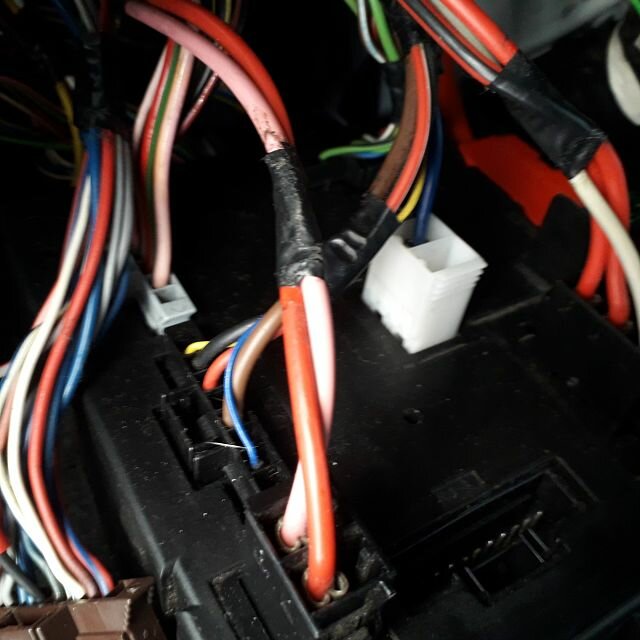

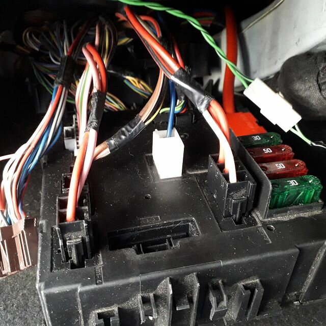

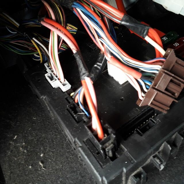

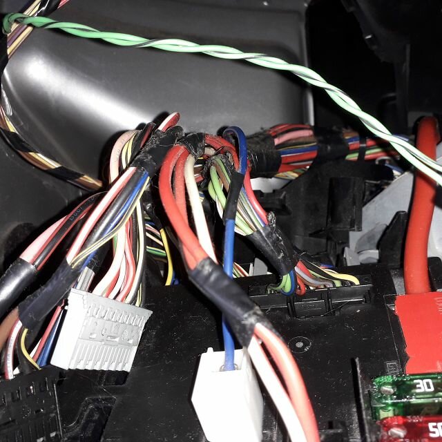

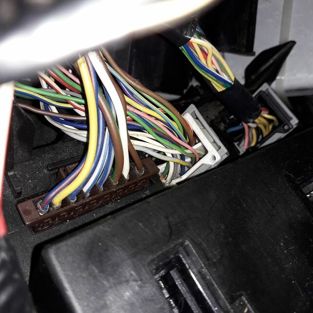

Hat vielleicht jemand ein Bild wo man sieht welches Kabel/Stecker hinterher wieder wo im die SAM kommt?
Vielleicht habe ich nicht dran gedacht ein Bild zu machen welcher Stecker/Farbe nun hinterher wieder wo rein muss 🙈 ich rede nicht von den Sicherungen, sondern von den dicken Block-Steckern
Echt blöd gelaufen 🙈 ich hab nämlich 3 identische langen und 3 kürzere dicke. Mein Kumpel sagt er kriegt es schon irgendwie hin und die Kabel hängen so ähnlich, wie sie rein müssen, schon automatisch raus aber ich hätte doch echt gerne Gewissheit 🙈

Hallo, die Stecker sind  durch die Nasen an dem Plastik “codiert” und gehen nur an ihrem Platz rein

Hallo, die Stecker sind “codiert” und gehen nur an ihrem Platz rein
Das ist eigentlich auch mein Stand zu dieser Thematik.
Ansonsten wäre noch diese Seite ein Anhaltspunkt aufgrund der Kabelfarben.
Aber die Stecker dürften eigentlich nur an der richtigen Stelle passen.

Am 18.12.2023 um 19:08 schrieb Smartdoktor450:
Stimme, die passen alle nur an eine Stelle, aber da Smart die Kabel keinen mm länger macht als nötig und das Gefummel in der Ecke echt Sch...e ist, hier ein paar Bilder von gestern, ich hab das ja auch gerade durch....hoffentlich hilft es.
bearbeitet von gerald_schmidt
