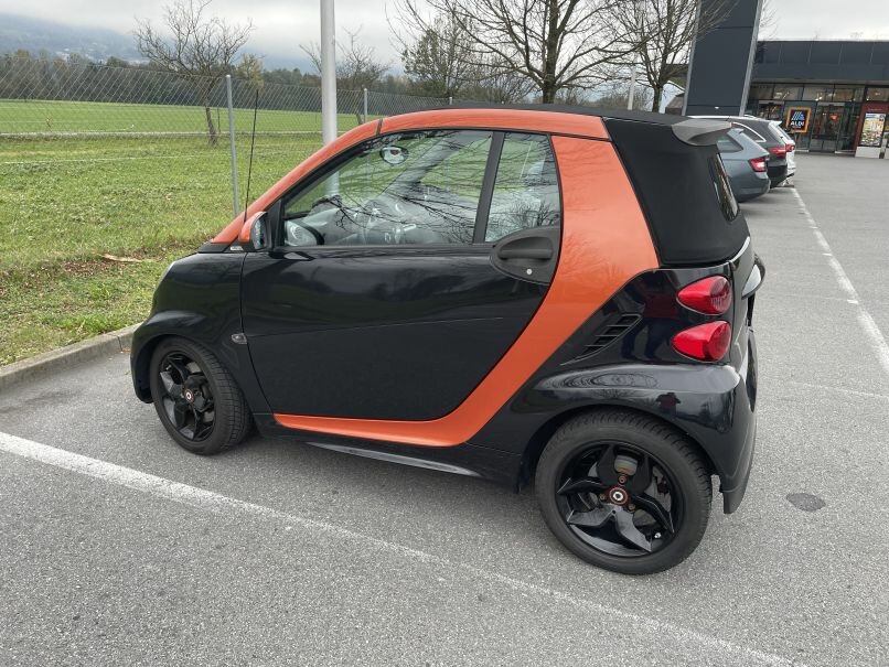

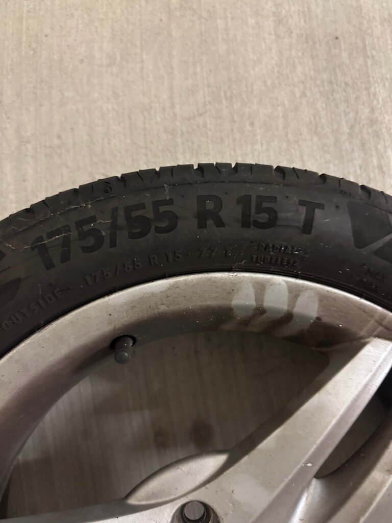

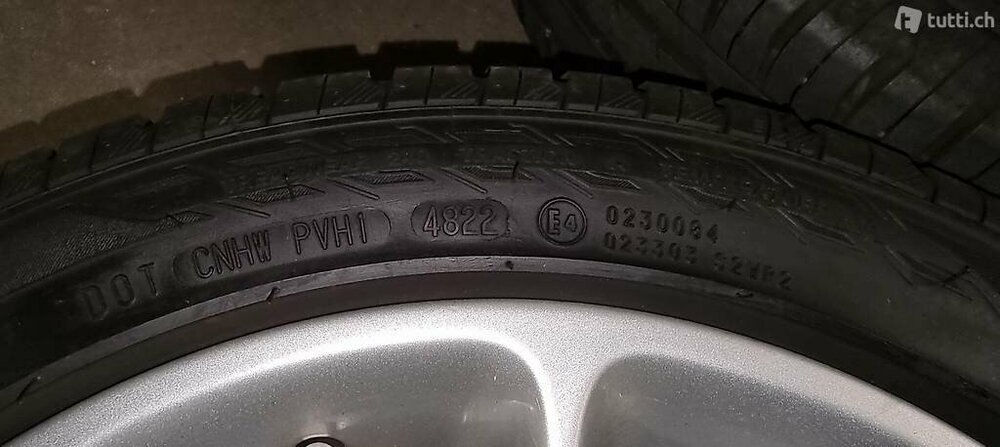

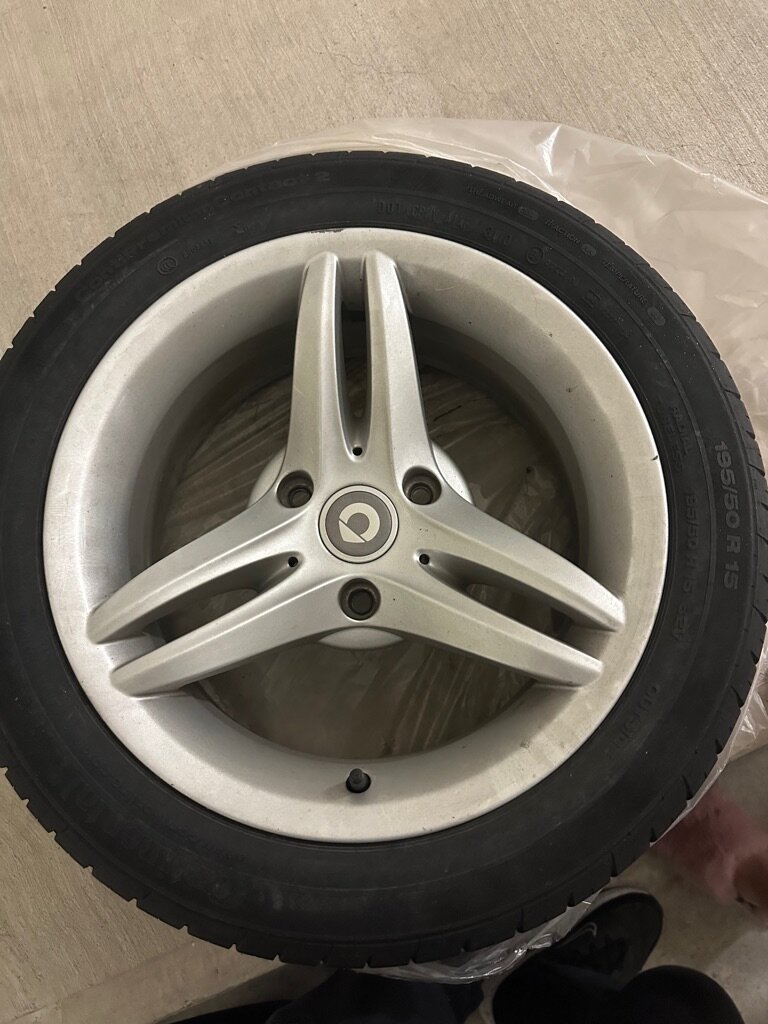

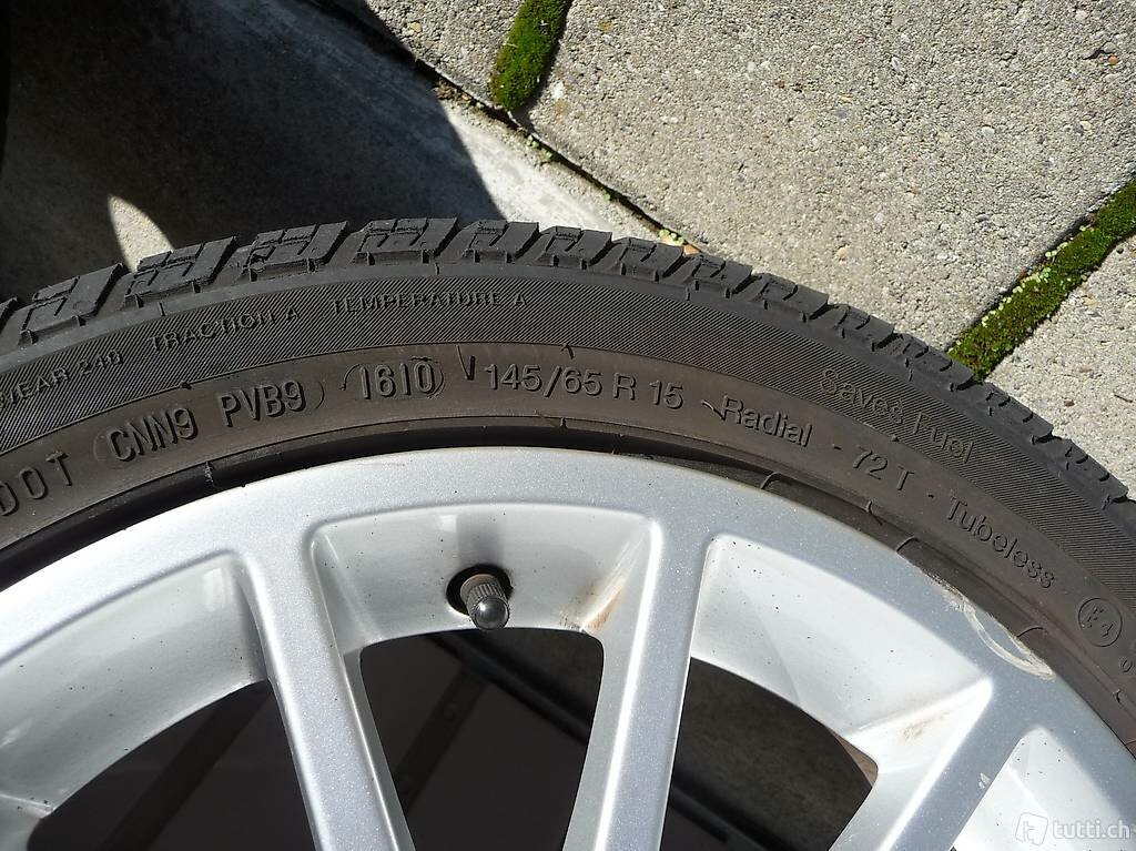

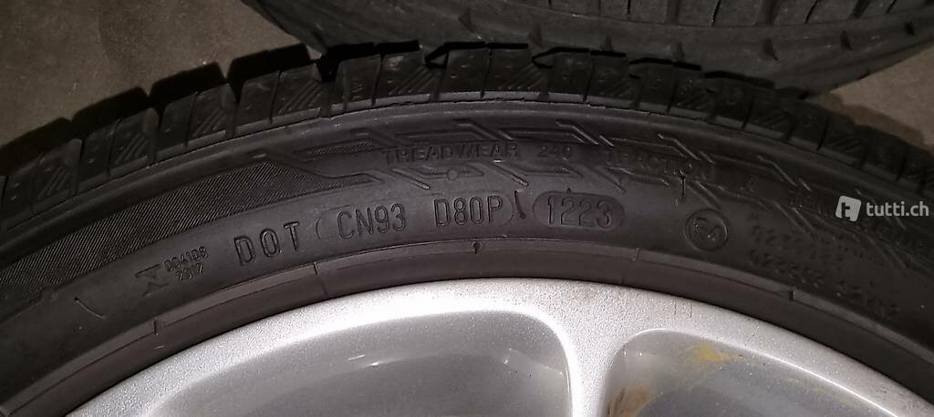

Ich hätte die folgende Frage. Letzte Woche habe ich mir einen Smart Cabrio gekauft. Es handelt sich um einen Jg. 2015 Modell 451 Typenbezeichnung 1SF2 74. Für diesen möchte ich zusätzliche Räder kaufen. Im Netz wurde ich bereits fündig jedoch bin ich nicht sicher ob diese wirklich auf meinen Smart passen. Gemäss Verkäufer waren diese auf einem Smart Jg. 2015 jedoch Modell 453 montiert. FZ Brief ist leider nicht mehr vorhanden.

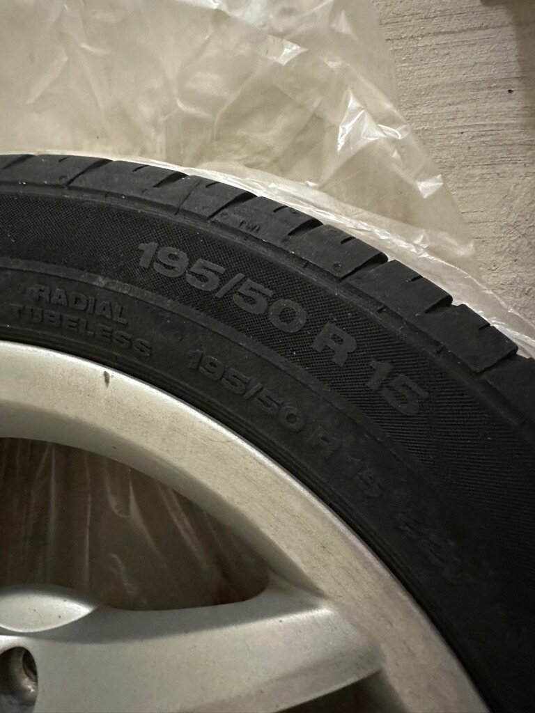

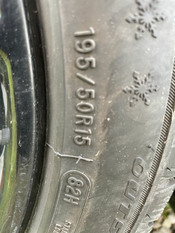

Unten könnt ihr m ersten Bild meinen Smart sehen. Die nächsten beiden Bilder sind die Dimensionen meiner montierten Reifen. Die unteren 3 Bilder sind die Räder sowie Dimensionen der Reifen des Verkäufers.
Passen nun diese Räder auf meinen Smart? Könnt Ihr mir das beantworten?
Ich bedanke mich bereits im Voraus für eure Hilfe.
Vielen Dank und herzliche Grüsse Kamaj

Hallole und willkommen im Forum! 🙂
Nee, die passen nicht und auf einem 453er Smart waren die bestimmt auch nicht montiert, sondern auf einem 450er!
Der 453 hat ja 4 Loch Felgen und das sind die abgebildeten auf gar keinen Fall. Das sind nämlich 3 Loch! 😉
Das sind die Strikelinefelgen des 450er Smarts und die passen nicht auf den 451er, weil sie hinten eine ganz andere Einpresstiefe haben und hinten zu weit raus stehen würden!
Beim 451er Smart haben die Bremstrommeln an der Hinterachse einen wesentlich größeren Abstand als beim 450er und stehen dadurch von vornherein weiter draußen. Und dies wird durch die andere Einpresstiefe der hinteren Felgen ausgeglichen!
By the way, ist Dir schon aufgefallen, daß die hässlichen grauen Bremstrommeln an der Hinterachse nicht so recht zu den schönen schwarzen Felgen passen wollen. 😉
Zu silbernen Felgen würden die auch nicht besser aussehen!

und willkommen im Forum - dein Vorderrad wirkt ungewöhnlich tief im Radkasten! Sofern keine Tieferlegung verbaut worden ist, könnte ein Federbruch vorliegen, da auch der hintere Abstand regulär zu sein scheint. Das würde ich mir genauer ansehen, weil es nicht ratsam ist mir einer gebrochenen Feder herumzufahren.
Zudem ist es so wie der @Ahnungslos sagt, die Hinterräder schauen zu weit heraus, wenn man Räder eines 450 montiert, gleichzeitig sind auch die vorderen Felgen zu weit drinnen, was nicht nur beschissen aussieht, sondern auch illegal ist. Leider sieht man das hier immer öfter sehen kann, besonders bei Winterrädern.

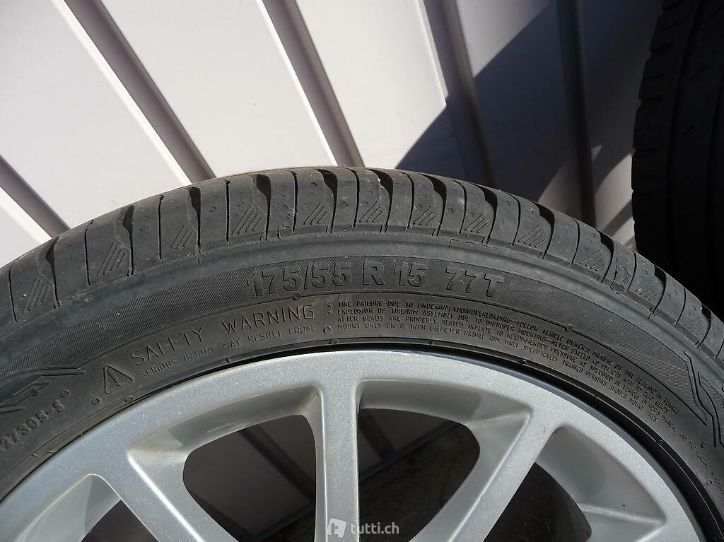

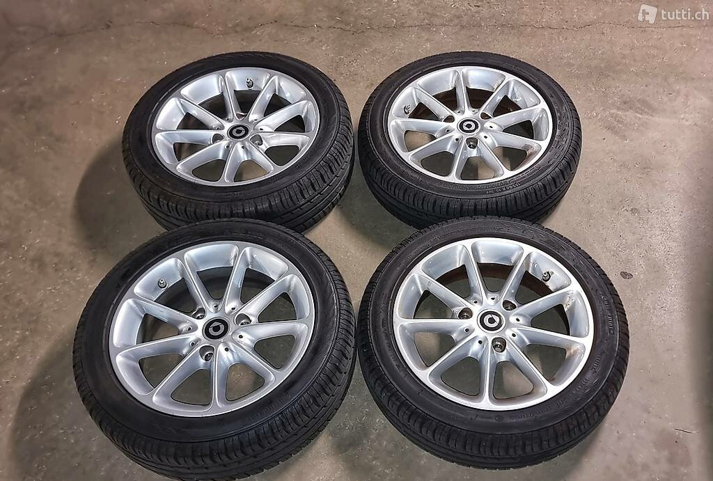

Da die ersten Räder nicht passend waren und Ihr hier gut Bescheid wisst gleich meine nächsten zur Auswahl stehenden Räder. Passen diese auf meinen 451? Was denkt Ihr?
Danke schon mal im Voraus für Eure Hilfe
Da passen zwar die Felgen auf Deinen Smart, das sind ja die originalen Design 1 Felgen des 451ers,siehe diese Seite, allerdings hast Du da eben in Relation zur jetzigen Bereifung mit R92 Felgen nur die schmalere Reifenbreite zur Verfügung und darfst auch keine breiteren Reifen aufziehen.
Hier scheint wohl ein selten dämlicher Nulldurchblicker zugange gewesen zu sein, denn wenn mich meine altersschwachen Augen nicht täuschen, dann sind dort nur 145er Reifen auf den 4,5 Zoll Felgen der Vorderräder montiert. Für den 451er sind aber 155er Reifen an der Vorderachse erforderlich.
Entweder hatte der die Räder auf einem 450er montiert, was dann aber an den Hinterrädern wieder Probleme macht oder seine geistigen Fähigkeiten sind nicht besonders ausgeprägt, um das mal so zu umschreiben.
Langer Rede kurzer Unsinn, die Felgen passen, es sind ja originale 451er Felgen, die 175er Reifen an der Hinterachse auch, aber die 145er an der Vorderachse nicht! Vorne ist die falsche Reifenbreite für den 451er drauf.

ich hatte noch keine gebrochene Feder, weshalb ich dir da keine konkrete Aussage geben kann, auffällig ist halt wie tief dein linkes Vorderrad im Kotflügel steht. Sofern es auf der anderen Seite genau so ist, könnten Tieferlegungsfedern/Fahrwerk verbaut sein, welche/s sich in deinen Papieren wiederfinden sollte/n.
Es kann auch nur eine Spitze der Feder gebrochen sein, was immer noch ein Federbruch ist und einen Tausch bedingen sollte - man würde aber kaum etwas erkennen können. Wenn du nicht sicher bist, solltest du dir jemanden suchen, der sich mit KFZ auskennt und so etwas erkennen kann.

Ich war in der Werkstatt. Diagnose kein Federbruch 😉
...das ist gut - niedrig ist er vorne trotzdem 😉

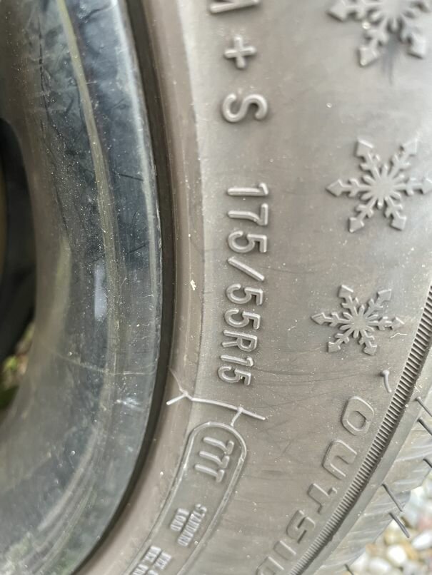

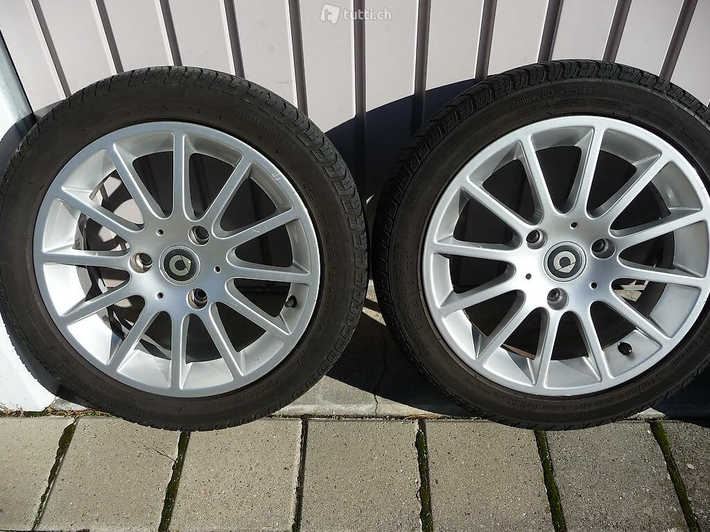

Guten Morgen zusammen, da ich bis jetzt noch nix passendes gefunden hab, geht es jetzt in die nächste Runde. Wären das die "richtigen" auf meinen 451?
Vorne: 155/60/15
Hinten: 175/55/15
Bruno
Das sind originale 451 Felgen mit den richtigen Dimensionen wie Du auf dieser Seite auf dem dritten Bild von unten sehen kannst.
Es sind die 451 ForTwo '2012 9 Spoke' 15" mit den korreekten Reifendimensionen. 🙂
Super und Danke für die Antwort. Dann muss ich jetzt nur schauen ob ich mich mit dem Verkäufer preislich einigen kann 😉
