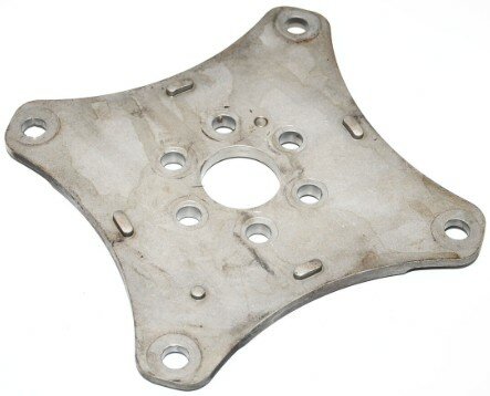

Sollte man dann nicht auch die Kupplungsträgerplatte mit erneuern?
die zerbrach doch schon mal öfter.
A6600320076
bearbeitet von nixcom
vor 1 Minute schrieb nixcom:
A6600320076
Ist doch bei einem kompletten Kupplungssatz mit dabei, oder? P.S. Dein Bildchen geht nicht. Lg
vor 7 Minuten schrieb wetabi:
Ich vermute mal, da hast Du jetzt etwas falsch verstanden. 😉
Unter der Kupplungsträgerplatte versteht er das Ding hinten auf der Kurbelwelle, auf dem das Kupplungsmodul angeschraubt wird, siehe z.B. diese Seite  für den Diesel mit seinen vier Befestigungsschrauben.
Und det Dingens ist beim Kupplungssatz mit Sicherheit nicht dabei!
Wobei das für den Dieselmotor normalerweise stabiler ist und eher weniger kaputt geht, deshalb braucht es meines Erachtens auch nicht ersetzt zu werden.
Das für den Benzinmotor ist filigraner aufgebaut und könnte eher kaputt gehen.
Aber zum Kupplungssatz gehört es auch da nicht dazu!
Nä, die Trägerplatte kann man lassen. Beim Benziner bekommt man neu nur noch eine verbesserte Version zu kaufen, da sind die Löcher kleiner.
Danke dass du meinen Irrtum aufgeklärt hast, ist sicher auch für Andere die mitlesen interessant zu wissen👍
vor 2 Minuten schrieb Outliner:
Auch dir danke für den Hinweis!🍻
Die des Benziners sieht aus wie auf jener Seite  zu sehen.
vor 9 Minuten schrieb Outliner:
Weiss allerdings nicht, ob das die neue oder die alte Ausführung ist.
Man sieht allerdings recht gut den Passtift, den man beim Wechsel der Kupplung tunlichst beachten sollte, wenn man sich die Arbeit des Ausbaus des Getriebes nicht mehrfach machen will!  😉
vor 9 Minuten schrieb Smart911a:
und was bringen da kleinere Löcher ?
 Mehr Material auf den Stegen, genau dort ist die Flexplatte, wie das Ding auch genannt wird, nämlich normalerweise gebrochen! 😉
Da war es dann plötzlich ganz flexibel! 😄
Beim cdi ist das ja bis auf die Befestigungslöcher eigentlich Vollmaterial. 🙂
also ich habe das Ding hier grad liegen..das ist brutal stabil. Ich kann mir nicht vorstellen das dieses Teil irgendwo brechen soll.
