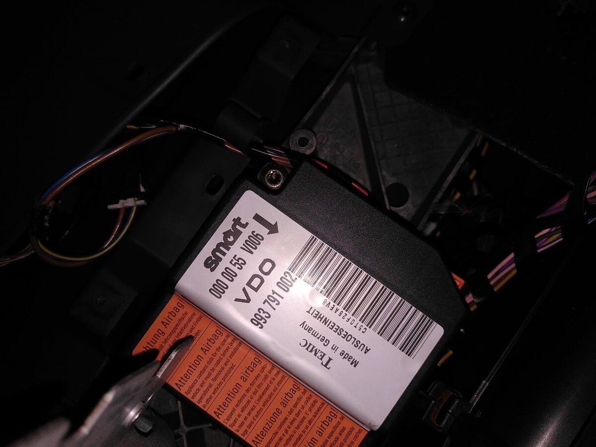

Ich suche ein Airbagsteuergerät für meine 450er mit Sitzairbag.
Smart
000 00 55 V006
VDO
993 791 002
Fa Temic
Falls noch jemand son Teil liegen hat würde ich mich über ein Angebot freuen.
Bis dahin
Bernd

Meiner zeigt Fehler an lässt sich aber mit SD nicht auslesen (kein Verbindungsaufbau zum Steuergerät möglich...)
Wäre schön wenn Du noch eins hättest...ich glaub V007 passt auch (vom Stecker her)

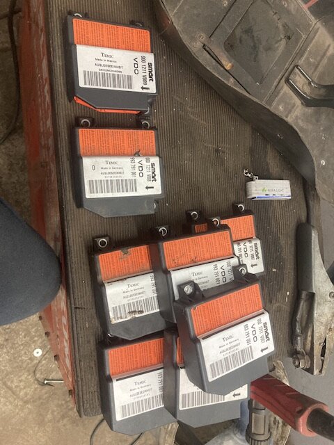

vor 46 Minuten schrieb Smartdoktor450:
Hallo, ich hab zwar viele Airbag Steuergeräte aber leider keines mit Deiner Teilenummer, sorry
