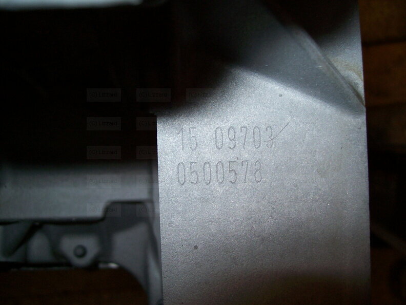

Wie erkennt man den 82 PS Motor vom Roadster im Ausgebauten Zustand, keine Papiere vorhanden, technische unterschiede zum 61 PS sind mir Bekannt, Motor ist mit Getriebe komplett auf Palette ohne Anbauteile,Die Nummer auf dem Zylinderkopf ist ja gleich mit 450

Am Turbolader und den gelben Einspritzdüsen, Öl/Wasserkühler

am besten erkennt man es an den Kolben und der Kurbelwelle. Alles andere kann man leicht nachrüsten.
Und natürlich an der Motonummer die auf Höhe vom Anlasser eingeschlagen ist.

Na dann zeig mir bitte mal ein Bild von so einer Motornummer auf Höhe des Anlassers😳

Die 60 KW Motor hat keine Klemmpleuel und somit sind die Kolbenbolzen mit Clipsen gesichert- Der Kolbenbolzen ist vom Durchmesser anders, der 2. Kolbenring hat ein anderes Maß (außer es ist ein 45 KW ab MJ.2005
Angeblich soll die Kurbelwelle geschmiedet anstatt gegossen sein- Unterschied konnte ich aber auch keinen sehen.

Ich habe es jetzt am Öl Wasserkühler festgemacht das es der 82 PS ist, ich hab nur Fotos von dem Motor gesehen und der Besitzer hat auch keine Ahnung,
Das ist auch am einfachsten. 🙂
Kenne nur wenige die den Öl-Wasser-Wärmetauscher nachgerüstet haben.

Okay, dann oute ich mich auch mal als einer der 90% ahnungslosen aber wie kann man denn  aus den Zahlen auf dem Foto die Motorvariante ermitteln?
Die Motornummern in den Datenkarten sehen jedenfalls anders aus. Falls das in der zweiten Zeile die Seriennummer ist, fehlt doch noch der Teil mit dem Variantencode "160.9??".

Öl Wasserkühler. Ist für mich Ausschlaggebend, dann Gelbe Einspritzdüsen, alles andere (Geschmiedete Kolben, Kurbelwelle Auslassventile, lassen sich ja nicht so einfach überprüfen, Turbolader ist keiner Dran, auf jeden Fall zum Ordentlichen Chippen immer 82 PS Serie,  Mein 61 PS 450 hat Fismatec auf 74 PS und 121 NM Getunt, (gemessen bei Skn) läuft seit 10 Monaten und 30000 km ohne Probleme, und er kriegt immer Vollgas, ca 6,8 l ist o.k rennt 160 Kasseler Berge, Berg ab auch mal180

Motornummer != Teilenummer. Die Teilenummer steht auf der Kupplungsglocke.

Um die Teilenummer geht es ja gar nicht. Du hast geschrieben, dass die Nummer auf dem Foto eine Motornummer wäre:
Am 26.9.2023 um 17:15 schrieb EddyC:
Nur sehen die Motornummern halt in den Papieren irgendwie anders aus, z.B.
Motornummer: 160920 40 806369
BENZINER 45KW / 61 PS (M160/1)
Motornummer: 160920 40 528701
BENZINER 37KW / 50 PS (M160/1)
Motornummer: 160910 40 405506
51KW BENZINER EU3 / 70 PS = Crossblade
Motornummer: 160923 40 721075
BENZINER 74KW / 101 PS (M160/1)
Motornummer: 160922 40 528015
BENZINER 60KW / 81 PS (Roadster)
In der letzten Zeile ist ein 60 KW Roadster Motor, erkennbar am Variantencode "922".
Ich würde eigentlich nur gerne verstehen, wie die Zahlen auf dem Foto in Verbindung zur Motornummer stehen, die Mercedes in den Datenkarten verwendet, denn der Aufbau passt ja nun mal offensichtlich nicht zusammen.

Ich teile meine Wissen (schreibe wo die Motornummer zu finden ist) und anstatt mal nach zu schauen wird das erstmal angezweifelt das es so ist. Ich muss mich für mein Wissen nicht rechtfertigen und habe echt keine Lust immer alles zu beweisen. Entweder glauben die Leute es oder lassen es.
Werde aber Deinem Vorschlag folgen und schweigen!
vor 3 Stunden schrieb EddyC:
Ja, wirklich nett von dir, nur der entscheidende Teil fehlt halt.
Die Frage des TE war, wie man den 60 KW Motor im ausgebauten Zustand ohne Papiere erkennt.
Du schreibst, dass man das natürlich anhand der eingeschlagenen Nummer wie auf dem Foto feststellen kann.
Nur wie aus den Zahlen der Motor zugeordnet wird, schreibst du nicht. So ist die Info für den TE doch ziemlich nutzlos.
