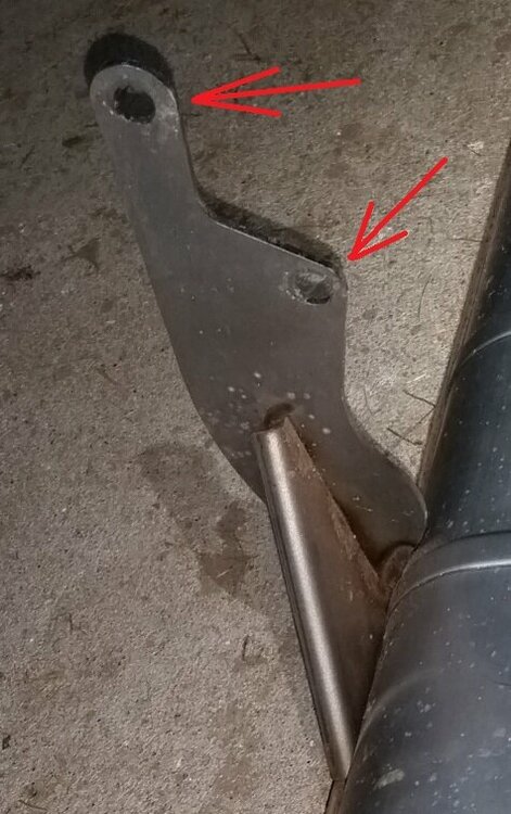

Bei meinem Cabrio ist der Edelstahl-Auspuffhalter am Getriebe abfibriert, die Ecke ausgebrochen, Auspuff abgesackt und Endrohr auf der Straße geschliffen. ADAC hat ihn notdürftig wieder befestigt.
Jetzt steht die Rep. an, es bringt aber nix, das wieder so zu befestigen.
Wurde hier etwas falsch gemacht? Wie kann es sein, das sowas nach ca. 4000 km passiert?
was kann/muss verbessert werden?

wenn die vordere Schraube und das Stück Getriebe abgerissen ist wo die durchgesteckt wird dann wird der Halter mit nur noch einer Schraube nicht mehr halten.
Du must dir dann an den Halter ein Blech basteln und anschrauben und weiter oben die 2. oder 3. Schraube die das Getiebe hält nehmen und das Blech da dran zu machen. Ist schwierig zu erklären. Wennd drauf kukst siehstes aber. Eventuell schweißt und das verlängerde Blech fest an den Halter
Der Hater braucht einen zweiten Haltepunkt. Sonst wird das nix
Ich habe bei meinem die 2 Sackgewinde mit 8mm durchgebohrt und eine Rundkopf-Inbusschraube durchgesteckt und mit Hutmuttern verschraubt. Ich taute den 2 mini M8er Schräubchen da nicht.

der Defekt kommt mit Sicherheit auch da her, weil sich diese Schraube gelöst hat und keiner mal nachgeschaut hat. Wenn die eine lose ist wackelt der Auspuff ja schon rum. Wenn man nun nicht gleich reagiert wird durch die Hebelbewegung die Sackbohrung aufgeweidet und das geht dann bis zum Abriß.

Offenbar ist das der Auspuff den du von mir hast. Der ist natürlich mit 2 Schrauben vom Halter zum Getriebe montierbar genau wie der originale. Das weiß ich weil ich ihn ja probehalber montiert hatte. Nur 1 Schraube reicht natürlich nicht. Und ich hatte darauf hingewiesen daß das Tilgergewicht vom alten originalen Auspuff auf den neuen übernommen werden muß.
Offenbar liegen hier gleich zwei Montagefehler vor. Ich würde jetzt den Halter so reparieren daß er wieder mit 2 Schrauben montierbar ist. Den oben verlinkten Halter würde ich nicht komplett verwenden sondern ggf. ein Stück davon anschweißen. Wenn jetzt offenbar ein Stück vom Halter fehlt, warum auch immer, dann wird die Reparatur nicht ohne Schweißen gehen.

Also, als ich den Pott verschickt habe, sah der Halter so aus. Da sind die zwei Befestigungslöcher eindeutig zu erkennen. Ich vermute, daß der Pott auch mit 2 Schrauben montiert wurde, etwas anderes ist kaum möglich. Das müßte doch auffallen, wenn da 2 Löcher und 2 Schrauben sind, daß die zusammengehören. Möglicherweise wurden die Schrauben aber nicht richtig festgezogen, haben sich losvibriert, das wurde nicht kontrolliert oder nachgezogen, und dann ist eine verloren gegangen und die übrige hat den Halter kaputtvibriert.

Ich habe ja so einen CDI. Ich kann bestätigen, dass es immer 2 Schrauben sind mit TX40 oder sowas in der Getriebeglocke eingeschraubt. Und auch ich habe mal eine verloren, allerdings genau vor meiner Garage. Auch meiner war vonm Vorbesitzer schon mal geschweisst...
Ob mit oder ohne Tilger, der Motor rappelt halt ziemlich im Leerlauf und wenn die Schrauben nicht akkurat fest waren, dann fallen die eben raus. Drehmoment weiis ich jetzt nicht, geschätzt 40 Nm, ist ja Alu wo man reinschraubt. Ich war da auch vorsichtig, bekanntermassen kommt nach fest ja ab...

Was den Getriebehalter betrifft, würde ich ein Stück Edelstahlblech aufschweißen (lassen), vielleicht eine dicke Karosseriescheibe. Dann sollte das auch wieder halten.
