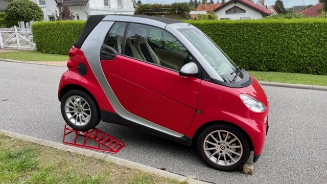

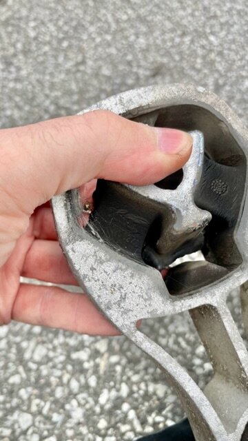

Am Sonntag habe ich auch noch die Drehmomentstütze getauscht. Es hatten sich bereits erste Risse gebildet. Zufrieden bin ich aber immer noch nicht. Es bliebe noch das linke Motorlager, dann sind alle neu. Lohnt sich das linke Lager bei Brummen von 1.500 bis 2.000 Touren?
Ansonsten habe ich ein paar Stellen am Unterboden und Leitungen konserviert und das erste Mal seit Volltanken nachgetankt: 5,2 l / 100 km. Allerdings glaube ich, dass die Säule recht früh abgeschaltet hat. Heute war der erste Block nach ca. 80 km weg. Letztes Mal waren es mehr als 120 km.
