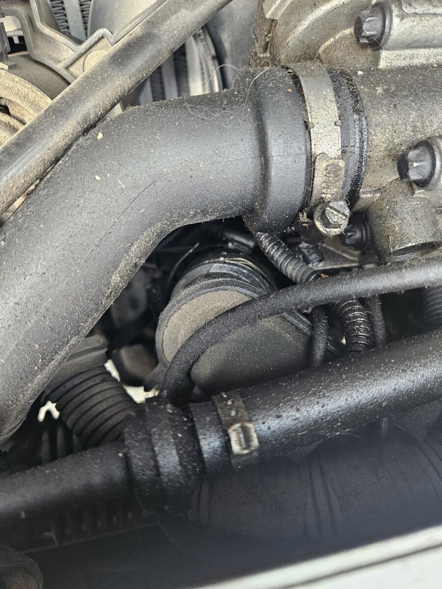

Gefunden wo das Öl herkommt. Der Schlauch war unten nicht aussen sondern innen.

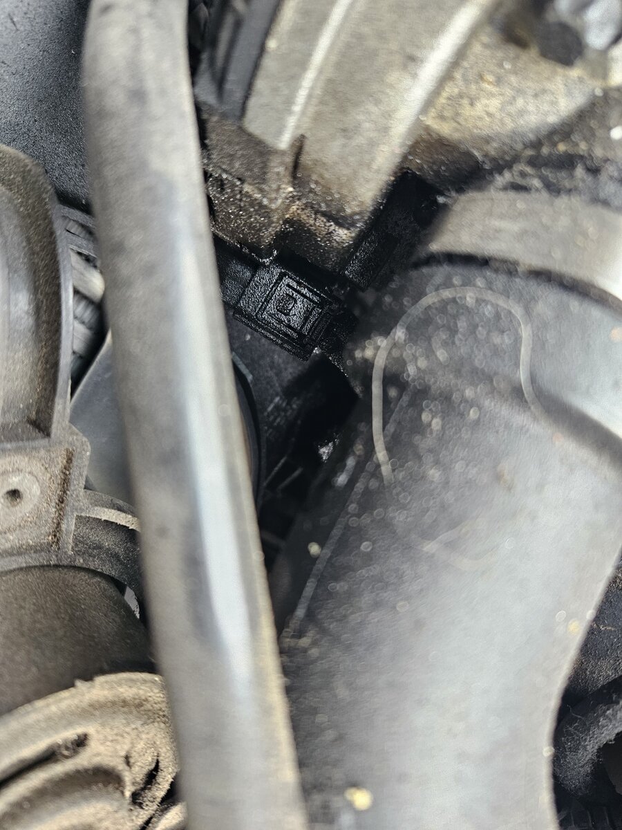

Naja da scheint aber mehr im Argen zu sein. Und irgendwie werde ich das Gefühl nicht los da da irgendwer gebastelt hat der es nicht konnte. Der Ladeluftkühler ist jedenfalls komplett Lose. Also gar nicht fest und voll beweglich. Wo ist der denn sonst fest? Denke mal irgendwo reingeschrieben und arretiert.
vor 3 Minuten schrieb Dis:
Wenn Du den Schlauch auf das Drosselklappenteil aufstecken willst musst Du vorher den Gummi abnehmen, in den Schlauch stecken, mit Silikonspray einsprühen und dann auf das Drosselklappenteil aufstecken. Sonst passiert Dir dasselbe wie Deinem Vorgänger 😉

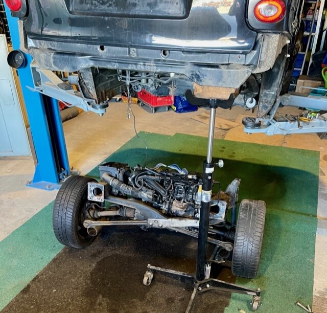

Am 7.7.2023 um 21:04 schrieb Dis:
1. Also ich fahre die Kugel auf die Rampen.
2. Dann setze ich den hydraulischen Stempelwagenheber an den achtziger oder das Getriebe an. Gerade so das er minimal anhebt. Zum einen um die Schrauben zu entlasten und zum anderen das er noch Bodenkontakt hat wegen handbremsseil und Bremse.
3. Dann alle vier Schrauben tauschen und die Karosse unterbauen, sowie Keile an die Vorderräder gegen wegrollen.
4. Danach handbremsseil aushängen und Hintermänner runter.
Rampen weg und langsam ablassen bis der achsträger an den Bolzen hängt.
(Zusammenbau genau anders rum)
So sollte es gehen und auch relativ entspannt sein, korrigiert mich wenn ich falsch liege...

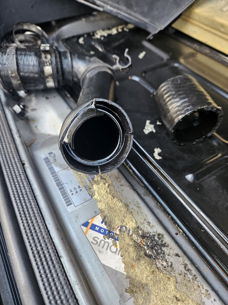

schreibt ihm lieber mal das er die Linke Radhausschale ausbauen muss, damit das Ansaugrohr am Luftfilterkasten nicht abbricht. Aber das ist nun zu spät, wenn ich mir das Bild anschaue…
Es rutscht oben raus aus dem Atmungsloch😁. An sich ist das Ding relativ stabil...muss man dann wieder einfädeln, da ist es Tatsache besser die Radhausschale abzunehmen und die vier kleinen Torxschräubchen zu entfernen die das Schnüffelstück am Luftfilterkasten halten...

Auf den Rampen steht er noch nicht und der Motor kommt erst Samstag runter 😅.
Aber danke für den tip.
Das mit dem Handbremsseil habe ich in dem Video gesehen, und auch öfters gelesen...
bearbeitet von Dis
Übrigens: Der aufmerksame Beobachter des Bühnenstillebens 😁 oben sieht dass das Rohr abgeschraubt ist und nur noch das Kabel zum QBS dran hängt...

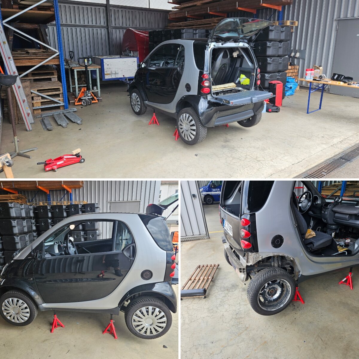

So Gerator ist drin, leider muss er noch mal runter da ein paar Teile leider nicht rechtzeitig angekommen sind. Ist aber nur klein scheiß uns vielleicht komme ich da auch so ran. Das schaue ich wenn es soweit ist.
Jetzt habe ich aber zwei andere Probleme.
- Er springt an und läuft kurz dann geht er einfach aus. Ohne warnlampe ohne alles. Im Fehlerspeicher steht nur das die CAN Kommunikation zwischen Bremsenelektronik und Motorsteuergerät nicht möglich ist, die Stellwerte für die Drosselklappe und Einspritzung passen aber in der kurzen Zeit wo er läuft. Ich habe ehrlich gesagt keine Idee mehr woran es liegen könnte da ich keine Leitung gequetscht oder abgerissen ha e beim durchschauen. Zumindest ist keine Leitung da die einfach nur "rumhängt".
-Das zweite ist das ich wohl beim Anheben des Achsträgers einen Fehler mit der Handbremse gemacht habe
 Die Stange ist in die Hülse gerutscht aber jetzt zieht der Handbremsgriff das Seil nicht mehr und die Handbremse ist o.F..
Bin gerade etwas ratlos, und wäre um jeden Tip dankbar. Denke mal mir bleibt nichts anderes übrig als ihn noch mal abzulenken oder?
