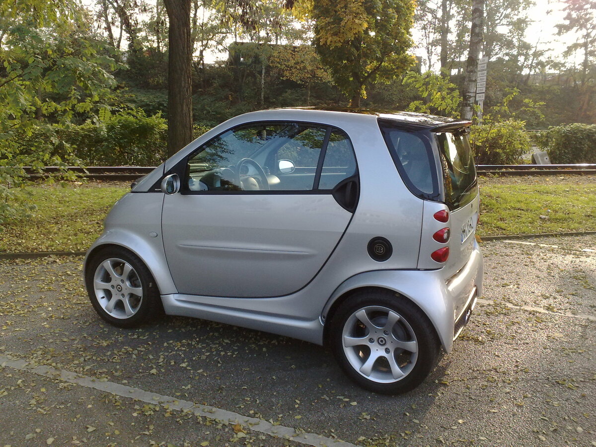

Ich bin ja schon lange in der smart-Szene unterwegs, aber diese Leisten habe ich bewusst noch nirgendwo wahrgenommen denn gesehen. Auf meinem Cabrio habe ich die (2019 abgenommenen) Trilines mit identischen Reifengrößen. Da musste ich auch keine Leisten installieren. Hat vielleicht jemand mal ein Foto von den Dingern?

gib das bei googel ein...das siehste wie die aussehen es gibt unterschiedliche
Orig. Smart ForTwo 450 Kotflügelverbreiterung hinten rechts und links

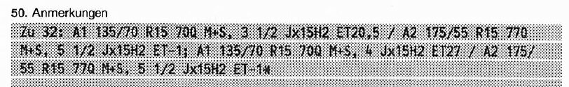

vor 22 Stunden schrieb RKI:
Tun sie auch. Ggf. eben weitere Eintragungen unter Nr. 50.
Wenn die Räder nicht im CoC aufgeführt sind, dann müssen sie abgenommen und je nach dem wie es in der Abnahmebescheinigung steht unverzüglich oder bei der nächsten Befassung der Zulassungsstelle eingetragen werden.
Nein, unter Nr. 50 steht auch nichts zu 175/195:

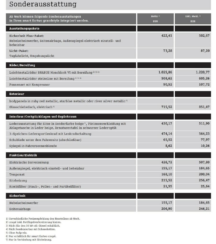

>Fußnote 3), womit die COC-Bescheinigung wirklich fahrzeugspezisch ist:
..aber gut, das Coreline-Dokument gilt gleichermaßen für die Strikeline

Das Cabrio braucht die Leisten nicht. Es hat hinten breiter Kotflügel als das Coupe.
vor 17 Stunden schrieb GrandStyle_06:
[offtopic]
3-Speichen Ledersportlenkrad mit Lenkradschaltung 511,90€ - wir nähern uns so langsam wieder an den Neupreis an 😄
