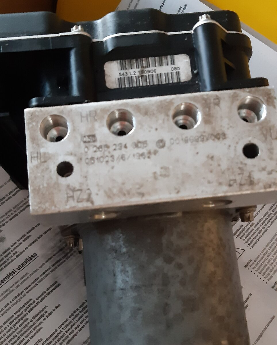

Hi, brauche nochmal Ratschläge wegen meinem Gedönse. Also der ABS Block ist jetzt draussen. wir gehen davon aus, dass das untere Teil das mechanische, also das silberne, einen weg hat. das schwarze Elektronikteil wird ausgeschlossen!? würde das funktionieren, wenn ich ein anderes gebrauchtes mechanisches Teil auf mein elektronisches Teil schraube???
Müsste mal gucken ob ich noch einen passenden Block komplett finde...oder wer anders?
Die Teilenummer auf dem weisen Aufkleber wäre hilfreich um den passenden zu finden.

Also nochmal,ich möchte eigentlich nur die mechanische Seite tauschen und meine elektronischen Teile auf den neu/ gebrauchten Teil umbauen.bin mir aber nicht sicher ob das überhaupt umsetzbar ist wegen Abdichtung usw?
Oder geht das auch mit nem kompletten anderem Gydroblock mit ABS/ESP Einheit wenn diese dann passend wäre...der Anschluss für den Stecker ist ja auch nicht außer Acht zu lassen!?
vor 1 Stunde schrieb Soni:
wenn man nur den Mechanischen Block tauscht geht das. Da gibt es keine Abdichtung da läuft nichts raus. Abmachen und anderes drauf machen. Da fällt auch nichts raus oder so.  Ich hab das vor jahren mal bei einem gemacht. Angelernt haben wir da nichts. Wenn dein Problem aber dann immernoch da ist war es das Teil nicht.

Nochmal zum ABS-Block: Hast du den kleinen oder den grossen? Also mit zwei Schrauben fest oder mit 3?
Diese hier habe ich noch komplett:
