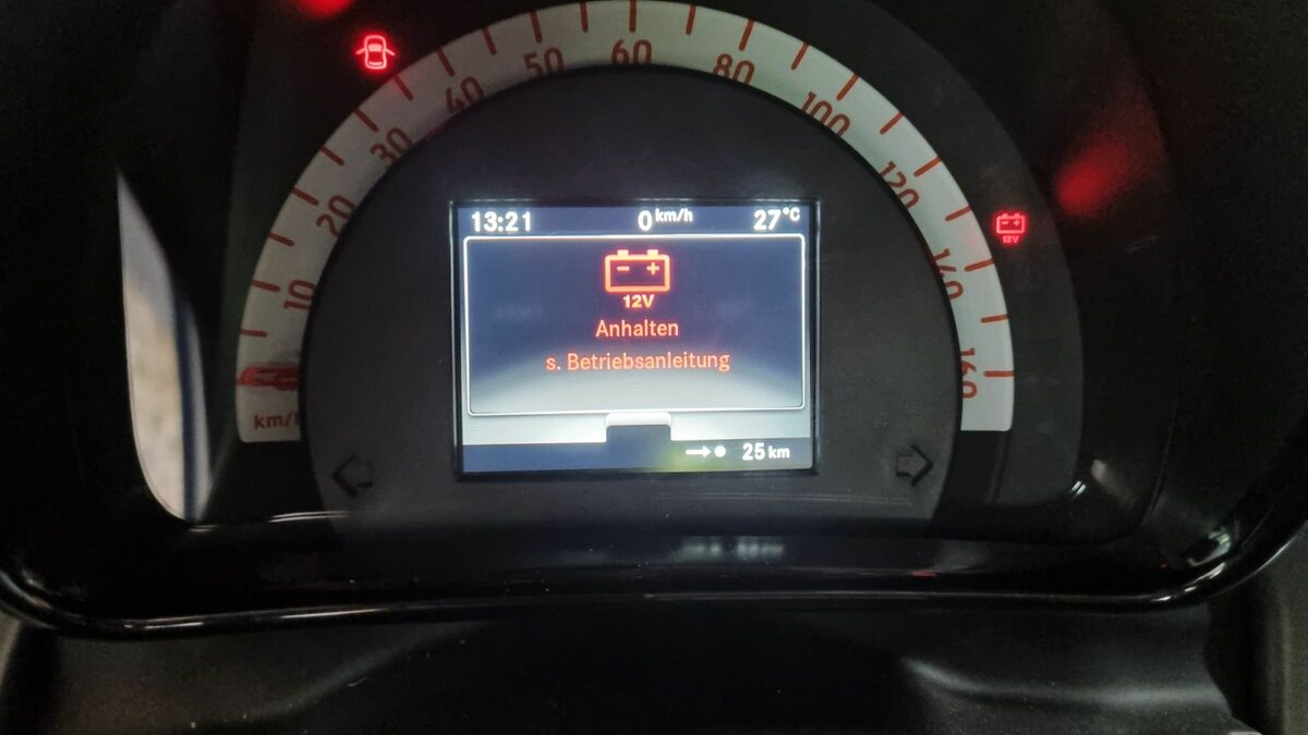

Smart zeigt Fehlermeldung V 12
Hallo zusammen, ich habe heute Überbrückungshilfe geleistet und seitdem zeigt mein Smart dies Fehlermeldung V 12 und die Scheibenwischer laufen permanent. Haben im Moment die Batterie abgeklemmt. Könnt ihr mir helfen ?
Danke vorab Liebe Grüße
Silvi

Wenn er von 2019 ist dann ist es ein 453. Wenn im Bordcomputer nun die die Fehlermeldung 12Volt System steht hast dir im schlimmstenfall die Lichtmaschine oder dessen Regler gekillt. Lasse ihn auslesen
Wurde zufällig Starthilfe gegeben vorher?
Ich hatte diesen Fall bereits. Da ist eine Sicherung durch eine unsachgemäße Starthilfe ausgelöst gewesen.
Sicherung 11 hinter dem Handschuhfach.
Das würde ich unabhängig ob Starthilfe oder nicht als erstes prüfen bevor weitere Diagnoseschritte eingeleitet werden.

Dabei geht nichts kaputt. Es löst einfach nur die 5A Sicherung Klemme 30 der Sam F aus.
Neue Sicherung und gut ist.
Wenn man bei der Starthilfe Masse von der Karosserie abnimmt und nicht am Massepol der Batterie passiert das nicht. Falls du mal in die Verlegenheit kommst einen 453 fremd zu starten.
Das ist übrigens bei allen Autos mit Batteriesensor sinnvoll. Genauso beim laden der Batterie.
Alle Energie entnehmenden oder einspeisenden Quellen sollten immer vor dem Batteriesensor angeschlossen werden damit dieser die entnommene oder eingespeiste Energie erfassen kann.
Auf dem Bild unten sind die kleinen Rosa Kabel direkt an der Polklemme zu sehen.
Dieses ist der Linbus des Batteriesensors und seine Spannungsversorgung.
Wenn man nun dort mit der Masseklemme des Starthilfekabels hantiert und dabei die Isolierung des Kabels beschädigt gibt es einen Kurzschluss.
