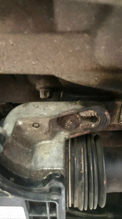

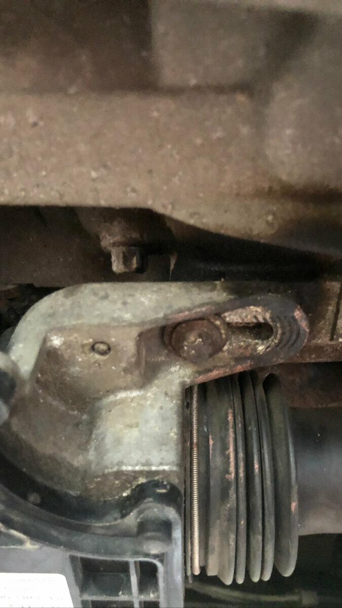

Das Teil, auf dem Sachs steht, das ist gemeint, darüber ist der Anlasser des 451er Smarts zu sehen, nur als Ergänzungsinfo! 🙂
Hallo das deiner richtig montiert ist und einwandfrei funktioniert ist als Beispiel wunderbar.
Ich würde gerne seinen sehen und wie er eingebaut ist.
Nicht das er schon so verschoben ist wie auf diesem Bild.
Dann ist klar das er ne neue Kupplung braucht oder?

Ach so, das hast Du gemeint. 🙂
Naja, bei dem auf Deinem Bild sieht man eben, daß die Langlöcher am Ende ihres Verstellbereichs sind.
D.h. es ist kein weiteres Verschieben des Aktuators in Richtung Kupplungsglocke möglich.
Allerdings hat das beim 451er auch nur eine begrenzten Aussagekraft.
Beim 450er Smart ist ja dieser Bolzen ein reiner Metallbolzen, der direkt auf die Metallpfanne des Ausrückhebels drückt.
Beim 451er ist aber in diesem Bolzen schon eine weitere Mechanik drin, die Probleme verursachen kann.
Siehe diesen Beitrag!
Ich denke aber schon auch, daß die Kupplung verschlissen ist, das habe ich ja schon auf der ersten Seite des Beitrags geschrieben.
Mein Verdacht, daß die Spindel des Aktuators gebrochen ist, steht aber auch noch im Raum! 😉
