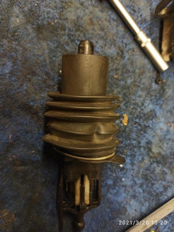

  • Smart 450 cdi mit einer Laufleistung von 320000 km ( Leistungsgesteigert (via Programmanpssung ) seit 189000 km ) ---täglich 120 km
  • 1. Schaltaktuator
  • 1 Kupplung
  • Smart 451 cdi mit Leistungssteigerung via Progammierung
Ich kenne zu ziemlich alle Probleme dieser Typen .
Problem : (451 )
  1. Aktuator schaltet nicht .
Ursache :
  1. Zuleitung defekt ( hinlänglich bekannt  Forum lesen )
  2. Mechanik verklemmt ( öffnen ----> Bolzen festgerostet ----> Schmieren -----> geht )
  3. Motorwelle gebrochen ( Tausch Motor )
  4. Aktuator geht sporatisch nicht
Punkt 4 ist etwas kompliziert zu erklären . Ich möchte hier nur die Lösung mitteilen . Wer interesse hat solle sich melden .

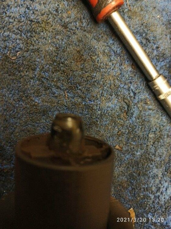

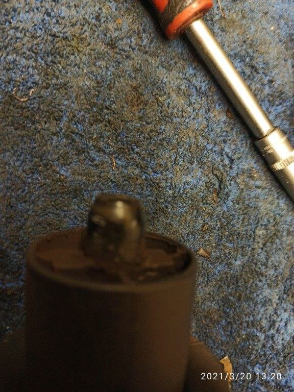

Lösung : Einfach vorn auf dem Plastikbolzen eine kleine Hülse in Form von einem Stück Schlauch aufsetzen . ca 2-3mm reichen . Es ist sehr einfach und funktioniert . Der technische Hintergrund ist komplizierter( interne Hülsen/keil/Führung)
Testet es und Ihr werdet überrascht sein .
Lasst euch nicht erzählen , das die Kupplung defekt ist . Diese hält extrem lange ( siehe oben )
Ich habe auch sehr lange gebraucht um den technischen Hintergrund zu ergründen .
PS. Sollte der Aktuator sich nicht mehr bewegen und unter Druck sein ( Druck sein ) ----> abschrauben und zurückdrücken (schafft Motor nicht )Es ibt eine art Totpunkt beim Steller . Ist diese  Überschritten , kann der Motor nicht mehr arbeiten . (Achtung Ist aber nicht defekt )
Zum Schluß: Anlernen nicht nötig ---> anschrauben mit ca 5 mm Anprssweg reicht ---> Ein Ausschalten ----- dauert wiederholen
Mfg

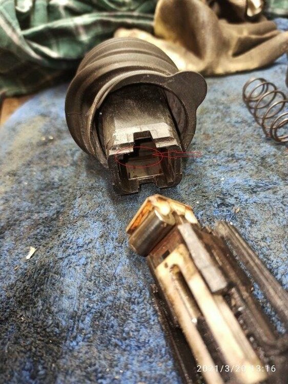

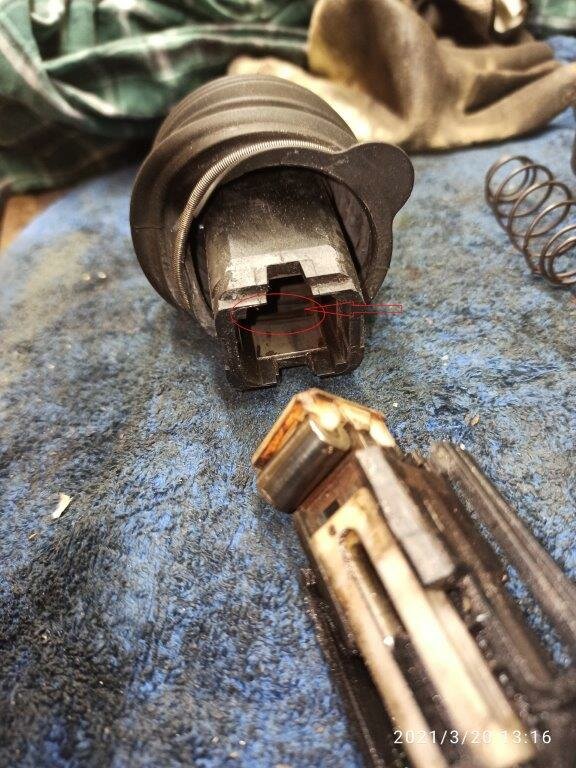

Achtung letztes Bild beachten ( roter Rahmen ). Das ist die eingelaufene Stelle . . Diese erkennt die Elektronik und denkt die Kupplung wurde betätigt . Es kommt zur Fehlermeldung bzw. Gang wird nicht eingelegt .

vor 2 Stunden schrieb fritzi123:
kannst Du bitte nochmal näher darauf eingehen, warum dieser Verschleiß
dann zu einer Fehlinterpretation durch die Elektronik kommt,
und dadurch Schaltvorgänge fehlerhaft sind.
Gruß     Ludger
vor 4 Minuten schrieb nixcom:
Gruß     Ludger
Die Elektronik erwartet bei Kupplungsbetätigung einen gewissen Weg. Dieser ist nicht gegeben bzw. verfälscht.
Mit dem Ergebnis , dass die Elektronik denkt
  1. Fehler Stellweg -----> Störung
  2. Kupplung betätigt ------> Motorsteller Getriebe will Gang einlegen -----> ratzen/Schlagen/ anrucken
Gruß fritzi

Falsch . Die Änderung ist neu .  Ich musste auf Grund der Symptome 08/2020 einen neuen einbauen .Dieser lief ca. 15000 km problemlos. Jetzt ging das Theater wieder los .
Also intensiv gesucht.Man muss die Mechanik intern verstehen . Ist etwas umständlich ( automatischer Nachstellen)
Mit Einbau der Kappe schaltet der Kupplungsaktuator wie neu .
Hätte es nicht gereicht den Aktuator einfach mit 2mm mehr Vorspannung einzubauen ? Der Effekt sollte doch der gleiche sein, es sei denn die Betätigungshülse würde wegen Verschleiss am Ausrückhebel oder der Kupplung irgendwo im Getriebegehäuse anschlagen. Als Alternative könnte man den Plastikbolzen aussen nacharbeiten.
bearbeitet von Joge
nachtrag
Smart for two CDI 40KW Bj. 2010
vor 19 Minuten schrieb Joge:
Genau das funktioniert nicht. Da sich die Hülse zusammenschiebt. Was zwar für die Stabilität besser ist . Doch leider wird die abgenutzte Stelle immer wider angefahren.
