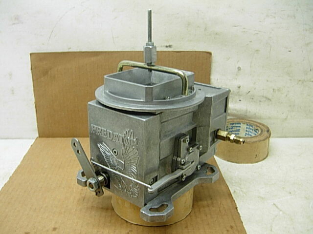

Bin mit Vergasern aufgewachsen und mein erster Einspritzmotor hatte eine K-Jetronic.
Ich bastel heute noch gern an Vergasern rum, sei es Holley, Edelbrock oder Weber. Mein krassester Vergaser war ein "Predator"-Vergaser, eigentlich für Boote und Rundstreckenrenner. Ich habe das Ding auf einen 5,4L V8 Corvetteblock gesetzt mit Weiand-Spinne, Hi-Rise und Nockenwellenkit/Rollernocken plus Keramik-Fächern.
Dieser Vergaser hatte 900 CFM und nur ein Drittel soviel Teile wie übliche Vergaser. Es "fielen" bei Gasbetätigung zwei Klappen unter einem Messingrohr auf wo dann Benzin in die Ansaugluft tropfte oder besser lief. In das Ansaug"Loch" konnte man ne Zigarrettenschachtel werfen...
Verbrauch war enorm, es saugte den Schaumstoffluftfilter in den Trakt. Ansauggeräusche aus der Hölle! Habe im Netz ein Foto gefunden, die Firma war insolvent aber soll wohl wiederbelebt werden. Rechts im Bild übrigens die Beschleunigerpumpe die bei Betätigung ein Schnapsglas füllte😁
