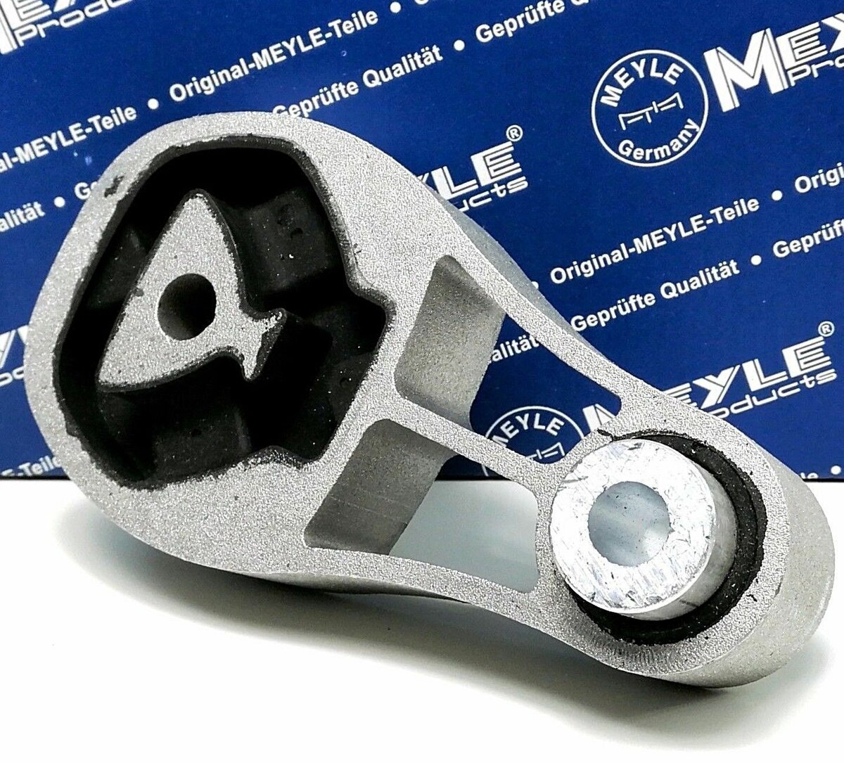

Moin moin,
ich habe mal eine doofe Frage, ich habe vorderes Motorlager und die Drehmomentstütze Meyle HD gekauft, ich habe 06er 450 CDI, aber der hat anscheinend keine Drehmomentstütze? Hab noch den Motor abgelassen, aber ich kann da nichts unten am Getriebe finden. Wäre schade, weil dann die ganze brachiale 41PC Rußpartikel-Last am vorderen Motorlager ist 😉, das habe ich heute bereits erneuert.
Gruß Matthias
bearbeitet von Wiesenwind
Der 450 hat keine Drehmomentstütze. Das Ding heißt beim 450 einfach vorderes Motorlager. Die Teile auf deinen Abbildungen sind für den 451.
