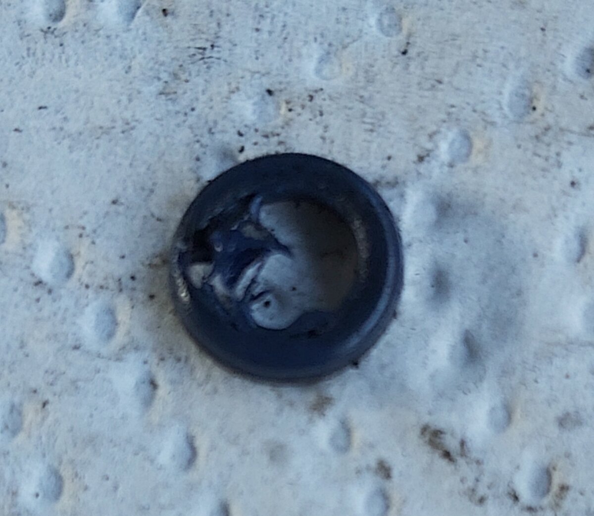

Hallo, Funman,
Ja, natürlich. Auf jeder Seite einen weißen Stützring und einen grauen O-Ring. Aber das auf dem Foto zu sehende Metallteil hatte diese scharfen hochgebogenen Seiten. Das ist nicht original. Das waren Werkzeugspuren!
Mir geht's darum, das man bei der Wiederbelebung eines einmal abgestellten Wagens auf bereits fehlerhafte Reparaturen von anderen stoßen kann: Rundgedrehte Imbus-Schrauben am AGR, durchgedreht Gewinde, falsche Schrauben, defekte Stecker, defekte HD-Teile, fehlende Befestigungen, alles vom Vorgänger.
