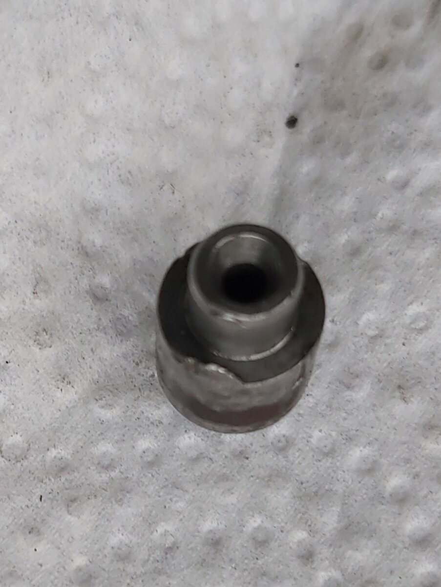

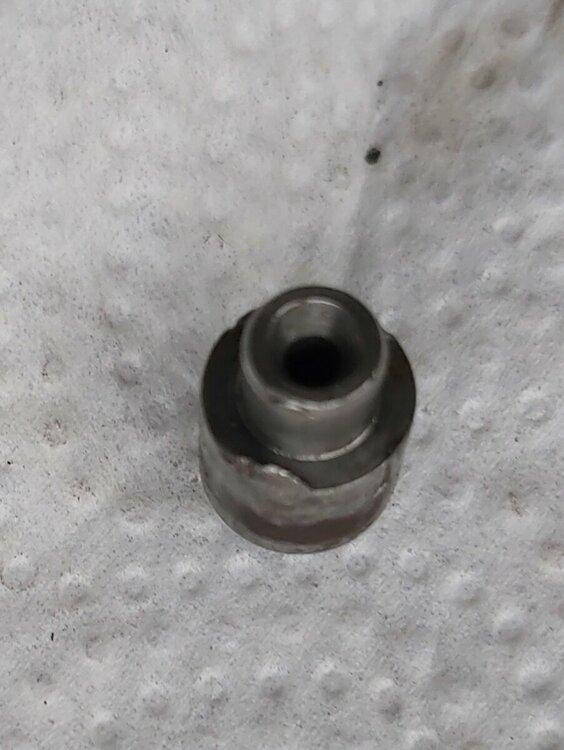

Hallo, liebe Smart-Kollegen,
Ich hab jetzt einen Smart 450 CDI 0.8 Cabrio (vorher  450 CDI Coupe) und bin dabei die Kugel aufzubereiten. Plötzlich startet er nicht (orgelt nur), vorher schon mal Notlauf. Dabei habe ich auch vermutet, daß es ein Problem mit der Hochdruckpumpe gibt. Und: jawohl! Ein Depp und Grobmotoriker hat schon mal an dem 21 Jahre alten Wagen rumgebastelt. Das wollte ich Euch zeigen. Unglaublich, wie das passieren kann.
In der HD (Dichtungssatz hat ich vorher besorgt) hab ich eine vollkommen zerfetzte Dichtung gefunden. Warum war die Dichtung so kaputt? Weil jemand die kleine Metall-Durchführung mit einer Rohrzange rausgegriffen hat. Dadurch sind starke Riefen und zwei scharfe Kanten entstanden, die die kleinen Ringdichtungen zerschnitten haben. Ich hab ein Bilder von dem Metall Teil.
Die Dichtungen zerfetzen auch im Originalzustand völlig und werden von den Kanten zerschnitten. Das sieht bei alten CDIs nach 150000 Km oft so aus. Mit den originalen blauen Dichtungen. Die neuen Dichtungen sind schwarz-silber und sollen länger halten.

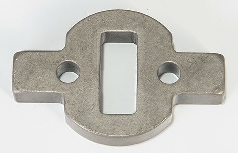

vor 6 Stunden schrieb KingSize:
Wie sieht das VerbindungsTeil aus und gibts das einzeln? 😅
Gibts auch einzeln...
