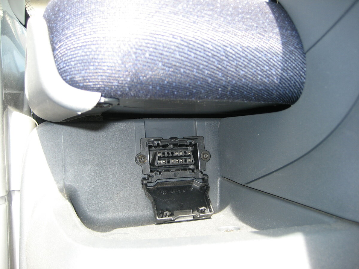

Zur Information des TE, ab Bj. 2003 wurde der Smart ForTwo mit echtem ESP gefertigt, bis dahin wurde nur das abgespeckte Stabilitätssystem Trust+ verbaut, das aber lange nicht so leistungsfähig ist als echtes ESP!
Beim Benziner erkennt man es am Hubraum, ob es sich um einen 2003 oder später handelt, bei einem cdi ist es am Hubraum nicht zu erkennen, der hat immer 799 ccm.
Die Crux ist eben, daß man aus dem Datum der Erstzulassung nicht drauf schließen kann, ob es ein echter ESP Smart ist oder ob der bis zur Erstzulassung eine Zeitlang auf Halde stand.
An den neuen Scheinwerfern vorne kann man es nicht erkennen, denn die wurden schon ab dem Facelift im März 2002 verbaut und die Rücklichter im neuen Design könnten auch nachgerüstet sein.
Wenn Du ganz sicher gehen willst, daß es ein Smart mit echtem ESP ist, müsstest Du mal in das Ablagefach links unter dem Lenkrad schauen. Wenn dort unter einem herunter klappbaren Plastikdeckelchen die OBD Buchse zu sehen ist, dann ist es ein ESP Smart.
Bei älteren Trust+ Smart sitzt die OBD Buchse in der Zentralelektrik im Fahrerfußraum.
Auf dem unten stehenden Bild siehst Du, wie die OBD Buchse in dem Ablagefach aussehen muss, wenn das Deckelchen runter geklappt ist. 🙂
