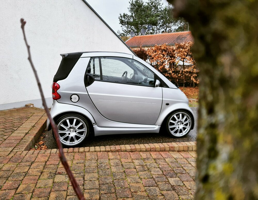

Hallöle also wenn du die Kombination der Felgen fährst vorne 6.5x16 und hinten 7.5x16 kannst du sogar rundum  195 40 16, da die 215/35/16 nicht mehr hergestellt werden ......die letzten Hankook sind so langsam ausverkauft , ich selber fahre auch die Digitec Felgen allerdings mit einer anderen Kombination......

Hallo, welche Reifenkombi fährst du denn auf den tollen Felgen? Sind die gleichen wie meine. Musstest du vorne etwas machen wie Front ausstellen oder ähnliches? Das mit den 195er hinten hatte ich mir überlegt aber wieder verworfen weil ich halbwegs günstig an die 215er gekommen bin, sieht halt doch geil aus....auch wenn er dann vermutlich 5PS einbüßt:) Wenn du noch Bilder hast, immer her damit!! LG Tom

Ich fahre vorne 165 40 16 und hinten 195 40 16  , via Einzelabnahme EINGETRAGEN und Leistung hat er auch genug......101PS Technik komplett Verbaut mit etwas mehr Pfeffer , Grüße nach Österreich , PS ein Kumpel von kommt auch aus Österreich der Georg Hanusek

Super Auto, Gratulation! Wie schaut es denn hinten mit den 195er Reifen aus, sind die optisch nicht etwas zu schmal für die breite Felge? Den Georg kenn ich leider nicht, kommt er aus der Wiener Gegend? Gruß

Die 195 40 16 stehen wegen der 7.5x16 richtig satt in den Radhäusern , kommt richtig gut wie alle sagen , und da es für die 7.5x16 eine Reifenfreigabe für 195 40 16 von Hankook , Falken , Yokohama , Nankang usw gibt ( aus Download bei den Herstellern ) genau wie es für den 165 40 16 eine Freigabe bis 6.5x16 gibt gab es keinerlei Probleme,  dazu kommt da wie man sieht meiner über 50mm Tiefer ist ,ich nirgends schleife.....
Wie kommst Du eigentlich ausgerechnet auf 165er vorne?
Durch die VW scene die werden oft bei den Golf 1 in Verbindung mit den Porsche C2 Felgen gefahren
Und in den Niederlanden fahren den 165 40 16 fast alle auf den Spikeline vorne,  und da ich in den Niederlanden lebe , kam durch die VW Scene und meine Niederländischen Freunde diese Idee 💡
