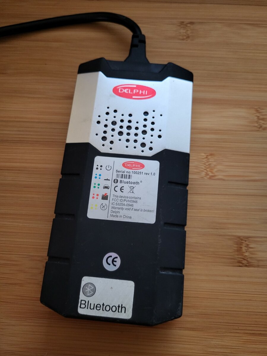

Hi, danke für die Antwort. Bevor es jetzt Verwirrungen gibt, hier das Bild vom Gerät, welches vor mir liegt. Ist das also ein Fake?
vor 1 Minute schrieb 450-3:
Ja.
Öhm ok, dann werde ich das Gerät natürlich nicht behalten 🙂
Ich hatte vor einigen Stunden Kontakt mit dem Sales von iCarsoft, ich könnte das iCarsoft CR Max BT für 350€ bekommen. Dann schlage ich lieber mal da zu.

Naja, Fake ist der falsche Ausdruck. Ein Fake ist etwas das nicht funktioniert. Dies dürfte ein Chinaklon sein und der sollte funktionieren. Tut er zumindest bei vielen Leuten hier im Forum. Und tausenden Leuten überall. Bei mir z.B..
Das Delphi System hat nach der Stardiagnose den besten Ruf. Übrigens deutlich vor Icarsoft. :classic_biggrin:
vor 6 Minuten schrieb Funman:
Dann kann ich es ja zumindest Mal testen. Muss Mal schauen, wie ich an die Software komme. Auch wenn es ein Klon ist, wird zumindest Delphi mir die SW nicht einfach so zur Verfügung stellen - ich kümmere mich darum. Will hier keine halblegalen Diskussionen anstoßen 🙂

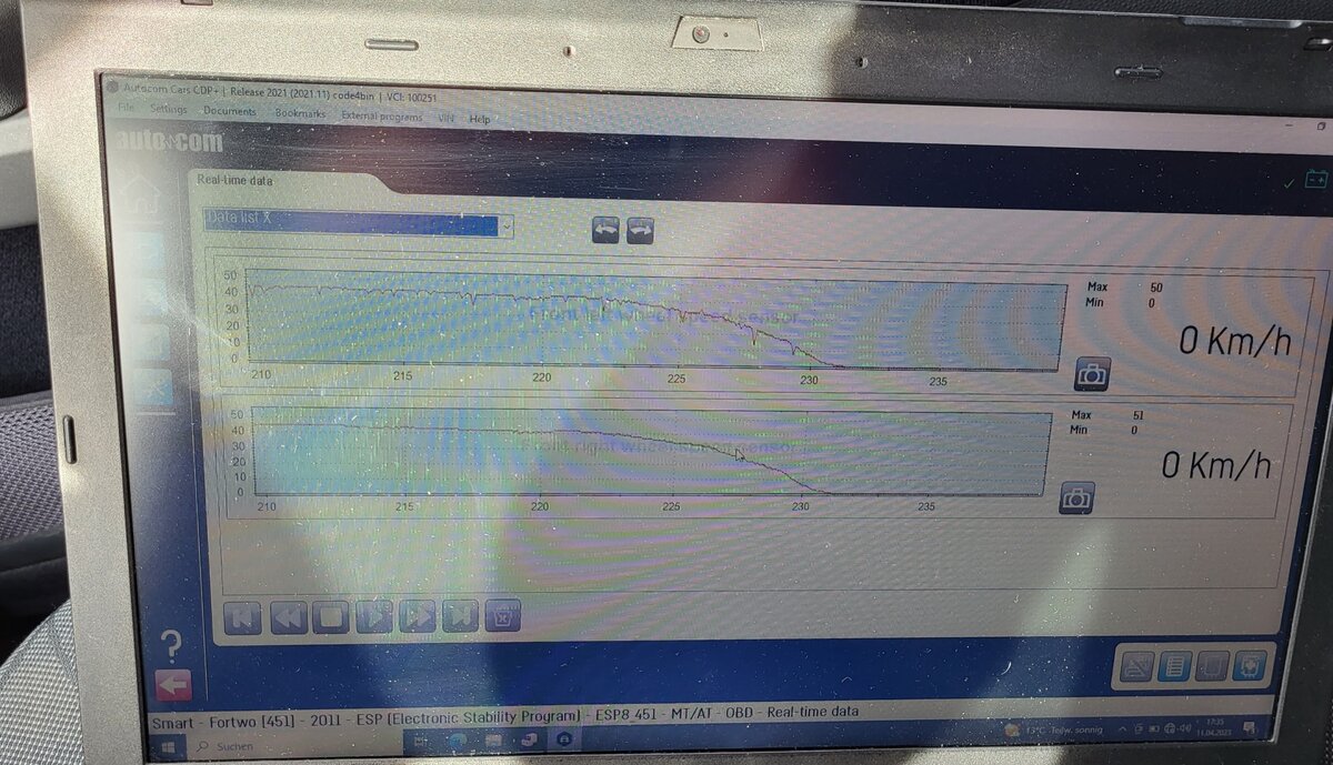

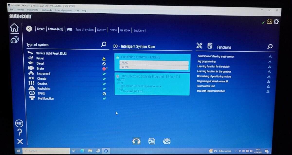

Ich habe heute das iCarsoft bekommen und das "Delphi" mit Autocom 2021.11 zum laufen bekommen.
Mit beiden Geräten wird der selbe Fehler wie mit der Star Diagnose erkannt.
Anschließend bin ich soeben zu meinen Eltern gefahren, ca 20km und mir dabei mit beiden Geräten die Live Daten der Sensoren angesehen.
Die beiden vorderen Sensoren arbeiten komplett identisch und zeigen durchgehend (für mich) plausible Daten an.
Auffällig ist nur, wenn man sich den Live Graphen ansieht (siehe Bild), dass der linke Sensor "Zacken" aufweist und der Rechte nicht.
Ich kann den Fehler jedes Mal reproduzieren (beide Lampen gehen an), wenn ich die Fehler lösche und dann 35 km/h laut Tacho überschreite. Exakt ab 35 km/h triggern beide Lampen.
Also ist es doch nicht der Sensor?
Was soll es denn jetzt sein?
