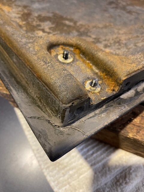

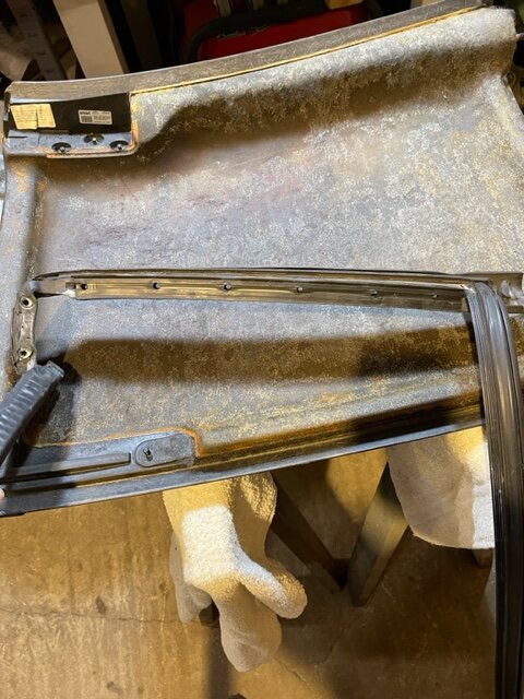

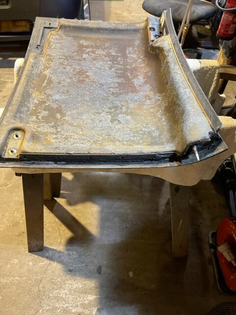

Hier die versprochenen Bilder. Verklebt ist die Dichtung nur hinten da wo die Schrauben durch die Dichtung gehen und die lange Leiste von vorn nach hinten auf einer Seite.
Ich denke es kann nicht schaden auch da wo die Dichtung aufgesteckt ist etwas Sikaflex hinzubringen.

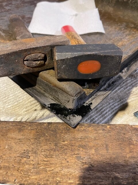

Ein Bruch an einer der inneren hinteren Spitzen. Nicht ab, die Aussenhaut hielt noch.
Kleine V-Kehle mit Dremel reingeschliffen und mit 2K-Kunstoffkleber elastisch von STC verklebt. Heute glattgeschliffen, sieht gut aus.

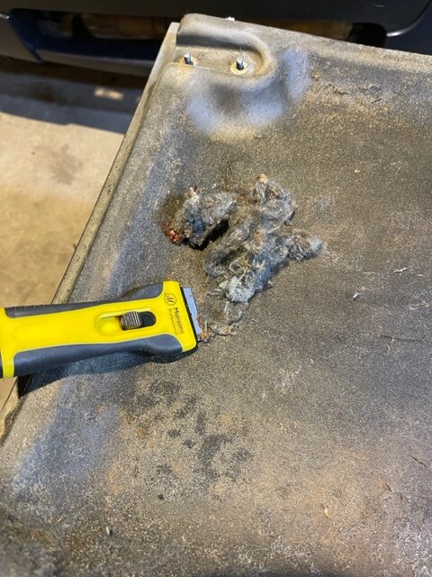

Und dann die Wolle und alten Kleber runterholen, eine geile Arbeit. Mit Bremsenreiniger den alten Kleber angelöst, ging besser als sämtliche Verdünnungen die ich probiert habe.
Rein mechanisch keine Chance, Stahlbürste ist zu hart und Messingbürste verschmiert den Rotz nur. Schleifen geht mal gleich gar nicht.
Final dann mal Aufkleberlöser versuchen, aber die Flasche war alle. Irgendein Idiot hat die leere Flasche ins Regal gestellt und keine Neue gekauft.😬

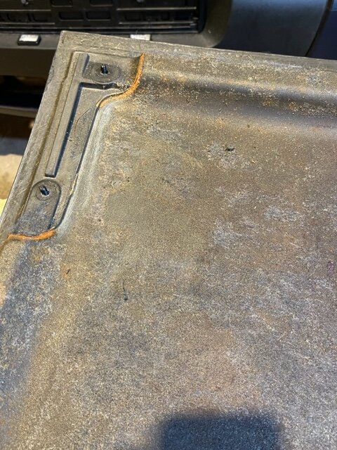

Ein Gewindebolzen M6 von den hinteren inneren Steckeumeln war schon abgerissen, habe den Bolzen ausgebohrt und ein Gewinde "eingebaut". Nehme ich eben statt der komischen Hülsenmutter eine Torx-Schraube in schwarz, sieht genauso aus.

Im Billig Laden die Kunststoff bürsten für den Akkuschrauber kaufen (eine sieht aus wie ne bunte klobürste). Die sollen für solche Himmelreste gut funktionieren.

Und was die Bürste betrifft - mit dieser hier könnte das gut klappen:
https://www.contorion.de/p/lessmann-schaft-rundbuerste-mikroabrasiv-sic-korn-120-buersten-xbesatzbreite-50x10-mm-94046526

Diese Bürsten gibts in roter Farbe von Wolfcraft im Baumarkt für weniger Geld.
