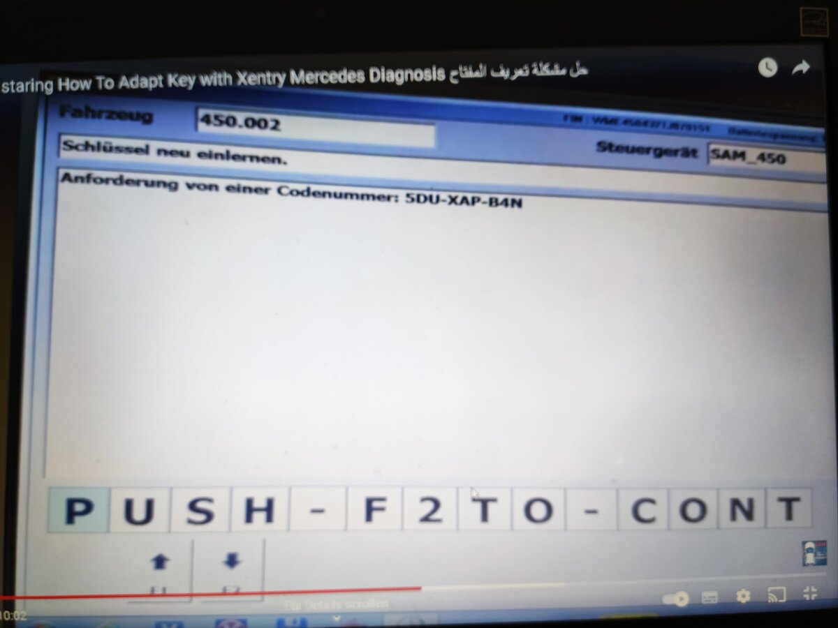

Das Anlernen hat in XENTRY hat nicht geklappt.
-Wenn ich im Menü Wegfahrsperre auf "Schlüssel neu einlernen" gehen.
-Dann komme ich über F3 ins nächste Menü.
-Dort soll ich einen Code eingeben, denn das System generiert hat.
-Der Code lautet beispielsweise 3XR-F6U-2PS
-Unten im Dialogfenster sind aber mehr Zahlen einzugeben.
-Hier sieht es so  aus. 0000-0000-0000, ich vermute ich soll den Code von oben eingeben? (3XR-F6U-2PS). Passt nicht.
-Also mir fehlt da quasi eine Zahl pro Vierer Stelle um weiterzukommen.
-Egal was ich mache, er zeigt Fehlercode an
-Ich habe es mit 3XR0-F6U0-2PS0 oder mit 03XR-0F6U-02PS  versucht. Geht nicht. Die "Null" kann ich auch nicht entfernen.
Was mache ich falsch?
Schau mal ob ich ein Video finde.
LG
Oldsmartie
Also...
Habe ein Video gefunden.
Ich habe es exakt so gemacht. Jedoch wird in dem Video automatisch ein Code generiert (Minute 1:10), bei mir stehen da nur Nullen. Also 0000-0000-0000.
Im Video kommt gleich der Code PUSH-F2T0-C0NT.
Wo finde ich den 12 stelligen Code?
LG

Also so müsste das Menü/Fenster in XENTRY aussehen.

Wie bereits oben beschrieben, meiner Meinung ist die Frage von zentraler Bedeutung woher der Befehl   "PUSH F2TO CONT" kommt, vom Steuergerät oder vom Schlüssel? Die Zahlenreihe von lauter "Nullen" bedeuten vielleicht, dass irgendetwas nicht erkannt wurde?
Schade. Hätte ja einfach sein können 🙂
vor 11 Minuten schrieb OldSmartie:
Nichts von beiden. Das ist doch die Stelle, an der bei einer offiziellen StarDiagnose normalerweise die TAN eingegeben wird, die zum anlernen der Schlüssel von Mercedes angefordert werden muss.
Bei einer gehackten SD von ebay und Co. steht dann dort "PUSH F2TO CONT", wenn die Prüfung der TAN korrekt entfernt wurde - dann kann man mit der Taste F2 den Schritt direkt überspringen. Oder halt nicht, dann braucht man einen extra TAN-Generator.

In den Videos, klicken "die Jungs" direkt weiter und kommen automatisch auf "PUSH F2TO CONT".
Ich komme auf "0000 0000 0000". Ich kann auch die Nuller nicht direkt mit F2 überspringen. Bei mir ist es auch eine China C3 SD mit Entwickler Software.  Also ist es doch nicht ganz gleich.

Die Überprüfung der TAN ist eine reine Softwarefunktion in der SD. Ein paar findige Leute haben herausgefunden, welche Dateien angepasst werden müssen, um die Eingabe der TAN überflüssig zu machen.
Den Dialogschritt mit der Eingabemaske konnten sie aber wohl nicht komplett entfernen, daher der eigentlich unnötige Zwischenschritt mit "PUSH F2TO CONT".
Von diesen kleinen Hacks gibt es ja einige in den einschlägigen Foren und die Zusammenstellung zu einem perfekt funktionierenden System ist nicht so ganz einfach. Je nach Händler bekommt man manchmal ziemlich wild zusammengestückelte Komplettpakete.
Es gibt nicht die "Standard Entwickler SD", da kocht jeder Anbieter sein eigenes Süppchen.
bearbeitet von 450-3
Bei der Xentry Version des TE ist schlicht und ergreifend die Taneingabe nicht deaktiviert.
Einfach bei MHH Auto anmelden und dieses Fix installieren...
Dann passt es auch mit dem Anlernen 😉
