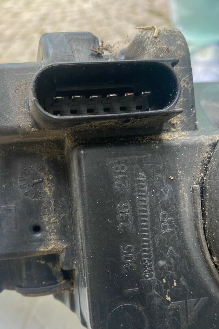

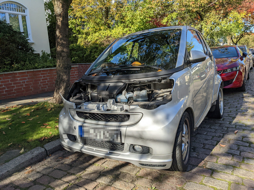

nachdem mir bei meinem Smart die Frontscheinwerfer aus der Motorhaube rausgeschnitten worden sind, suche ich die Anschlussstecker bei beide Scheinwerfer.
Lt. Werkstatt bei Mercedes nicht einzeln zu bekommen, nur der komplette Kabelbaum für 1800€ 😳
Auch darauf wartet meine Werkstatt schon 3 Monate das Mercedes liefert. Die Versicherung hat ihr OK gegeben, aber ich sehe nicht ein soviel zu bezahlen, nur damit
die Stecker dann abgeschnitten werden.
Habt ihr einen Tipp wie ich an solche Stecker komme?
Vielen Dank und Gruß Mathias
So auf die Schnelle würde ich sagen den hier Superseal KFZ Steckverbinder Komplettset wasserdicht 6-polig , man kann aber auf deinem Foto nicht sehen ob das Gegenstück für den Klipp dort vorhanden ist.
"Nachdem mir bei meinem Smart die Frontscheinwerfer aus der Motorhaube rausgeschnitten worden sind", wie, geklaut oder was?
vor 50 Minuten schrieb Bertone:
Äh, wie bitte?
Ansonsten: Schrotti. Auf Amtsdeutsch: Verwerter.
Schrotti schon alle durch.
Ja, wirklich unglaublich, Seitenschweller auch gleich mitgenommen. Lt. Polizei kein Einzelfall bei den Smarts.
Der Superseal passt leider nicht.

Dieser Stecker sollte passen allerdings ohne Gewähr
Buchse 6-polig Reparatursatz 1J0973726 für VW AUDI SKODA SEAT JPT Crimp Kontakt gibt's bei eBay!

Das wäre eine weitere Option. Wobei ich wegen dem Stecker kein so teures Ersatzteil zerstören würde. Der VW Stecker passt ziemlich sicher.

Danke, werde ich einfach mal bestellen, bei 9,47€ zu 1800€ kann man es ja mal probieren.

An 3D Druck hatte ich auch schon gedacht, aber erstmal die Kabelschuhe zu bekommen, dann einen finden der das macht und Zeit hat. Der Wagen steht jetzt schon seit 9. Oktober in der Werkstatt, Mercedes hat 2x die falschen Kabel geschickt, und die Lieferzeit für den teuren Kabelbaum immer weiter nach hinten geschoben. Gerade heute wieder von Anfang Feb. auf Mitte Feb.
Meine Geduld ist jetzt echt am Ende und meiner Werkstatt gesagt sie sollen die Bestellung stornieren. Der gebrauchte Kabelbaum ist jetzt bestellt und kommt nächste Woche.
