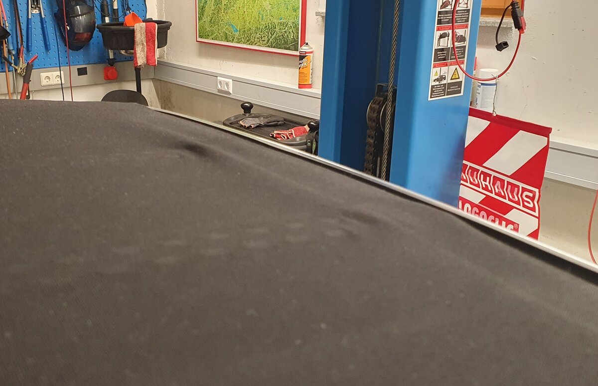

Moin. Mein Cabrio 450 CDI 2004 bekommt am Dach ein paar längliche Ausbeulungen. Bevor ich jetzt mit meinen Unkenntnissen dort rummurkse, hätte ich gerne euren Rat. 🙂
Ansonsten ist das gesamte Stoffdach absolut in Ordnung und funktioniert bestens. Auch die Heckscheibe wurde erneuert.
Wenn das Verdeck Beulen bekommt liegt das an den Stoßdämpfern. Bei jeder Bodenwelle hopst der Fahrer hoch und bollert mit dem Kopf dagegen.
Kleiner Scherz. Das Verdeck ist seitlich geschrumpft. Hier war kürzlich ein Hinweis auf einen Verdeckreparateur der das in Ordnung bringt. Schlimmer ist eigentlich daß das Verdeck seitlich nicht mehr anliegt und dort ein Spalt offen ist.

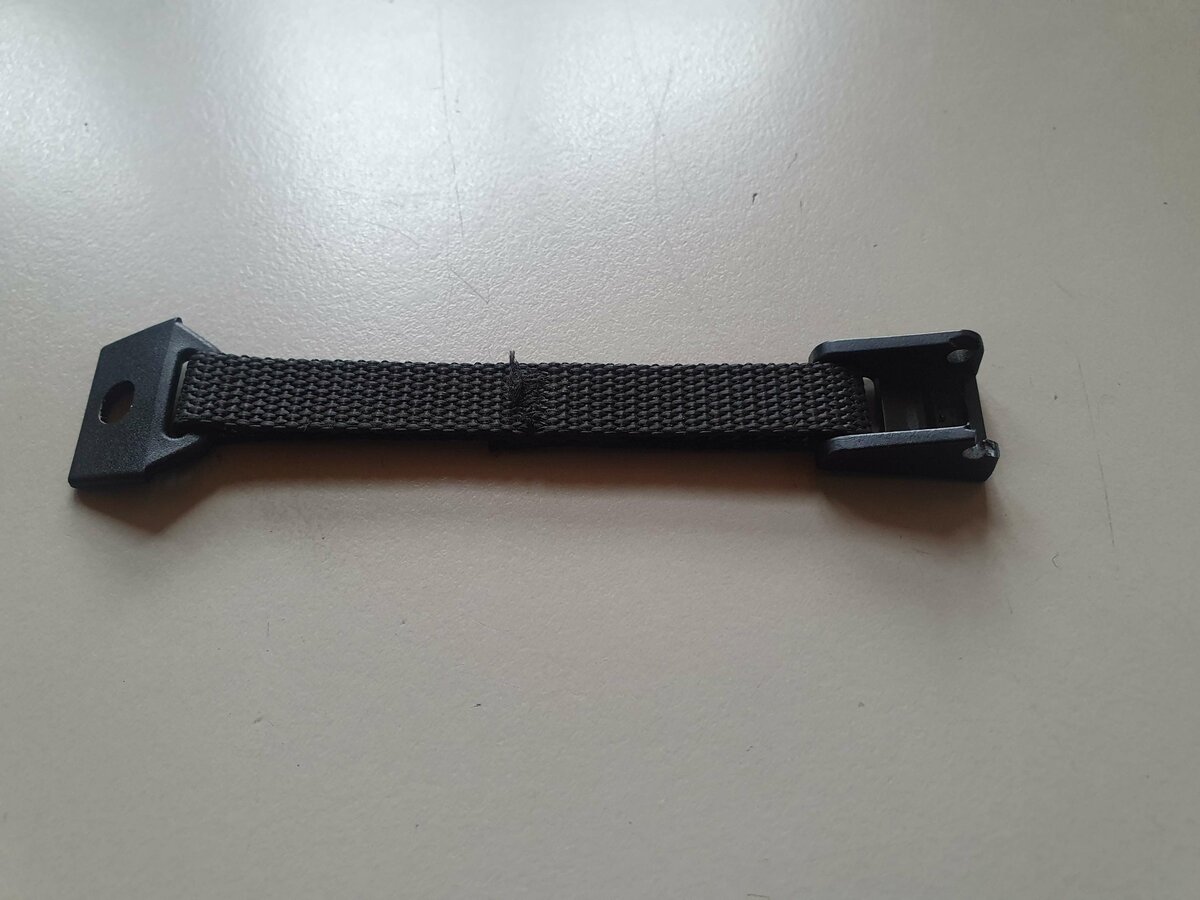

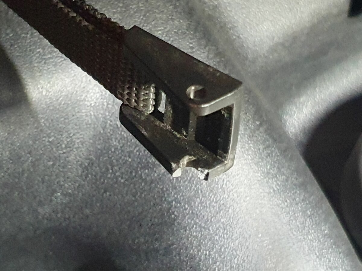

Der Dachhimmel ist ja leicht zu entfernen. Und die Ursache war dann schnell erkannt. Rechts ist der Spanngurt wohl über die Zeit gestreckt und auf der linken seite ist die Spanngurtschnalle gebrochen. Gibt es da Ersatz, ohne den Spanngurt aufzutrennen?
In dem von mir erwähnten Beitrag hat die Verdeckwerkstatt das Verdeck abgenommen, auf eine Streckvorrichtung gespannt und seitlich gereckt. Danach paßte es wieder.
Es gibt im Smart-Center einen Reparatursatz für den Spanngurt. Kam vor Jahren 27,90 € meine ich. Dürfte wohl mittlerweile teurer geworden sein. Allerdings musst Du dafür zwingend den Spanngurt auftrennen. Meiner liegt seit dem Kauf in der Mittelkonsole, war bisher zu faul den einzubauen, Verdeck hält soweit dicht, einzig mit dem Kärcher sollte man nicht unmittelbar auf den Spalt zu den Holmen hin halten.

Das hört sich gut an. Ich habe von innen an den Bändern kräfig gezogen. Da die Schiebedachöffnung sich in etwa zur Mitte hin nach innen verjüngt, sollte die Verdeckplane, bei richtiger Gurtspannung, nach außen gedrückt und verschlossen werden. Falls nicht, werde ich auf die Verdeckwerkstannt zurückkommen. 🙂

Ich habe bei einem Smart-Teileversand (mw) die gebrochene Spanngurtschnalle gefunden und geordert. Nicht gerade billig, aber es erspart mir das ganze Gebastel und schützt vor Überraschungen.

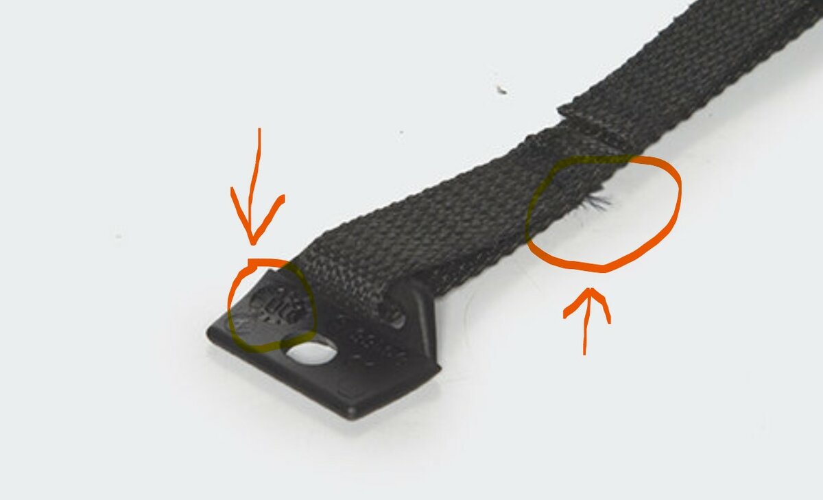

Gut, aber das MW-Smart Teil ist gebraucht und da würde ich lieber für das neuteil eher die 2€ mehr investieren.
vor 6 Stunden schrieb Smart 451:
gebraucht
Ich finde keinen Hinweis darauf daß das Teil gebraucht ist.
vor 6 Stunden schrieb Funman:
Ich finde keinen Hinweis darauf, dass das Teil gebraucht ist.
Bei Vergrößerung des Produktbildes, auf der Webpage von MW-Smart, erweckt es bei mir aber den Verdacht.
Kann aber auch ein Symbolbild sein, dass ich aber nicht glaube.
Am besten nachfragen, vor der Bestellung, ob das Teil neu oder gebraucht ist.
Produktionsdatum auf Spange (links)
Ausgefranstes Nylonband (rechts)

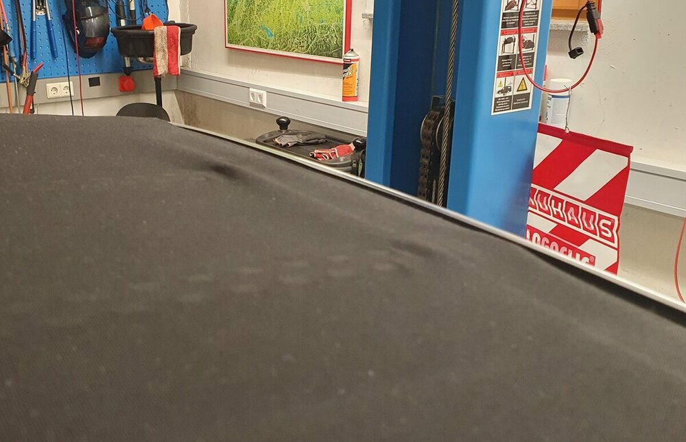

Und falls jetzt noch jemand wissen will, was das für eine Hebebühne ist auf dem Foto des TE, die ist von Weber.
Klunk.
Es fehlen aber die Schutzbänder für die Zylinder.

Weber? Ich hätte auf twinbusch gewettet.
