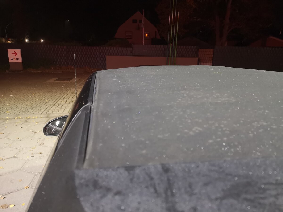

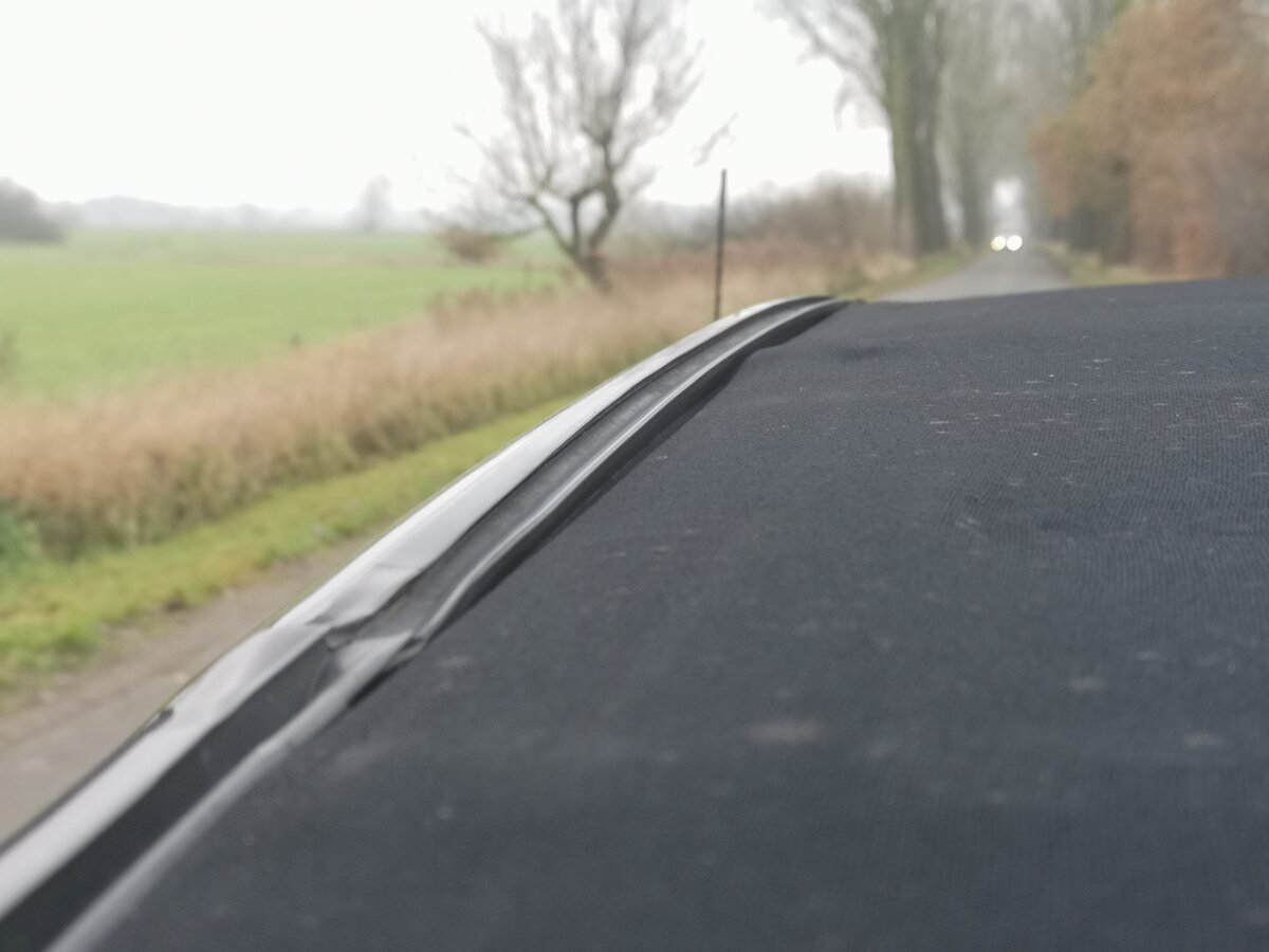

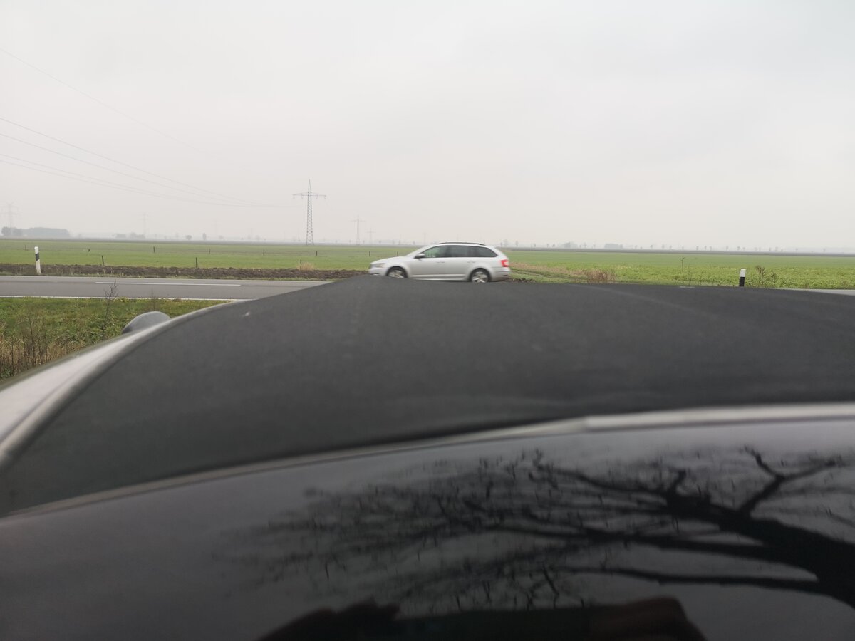

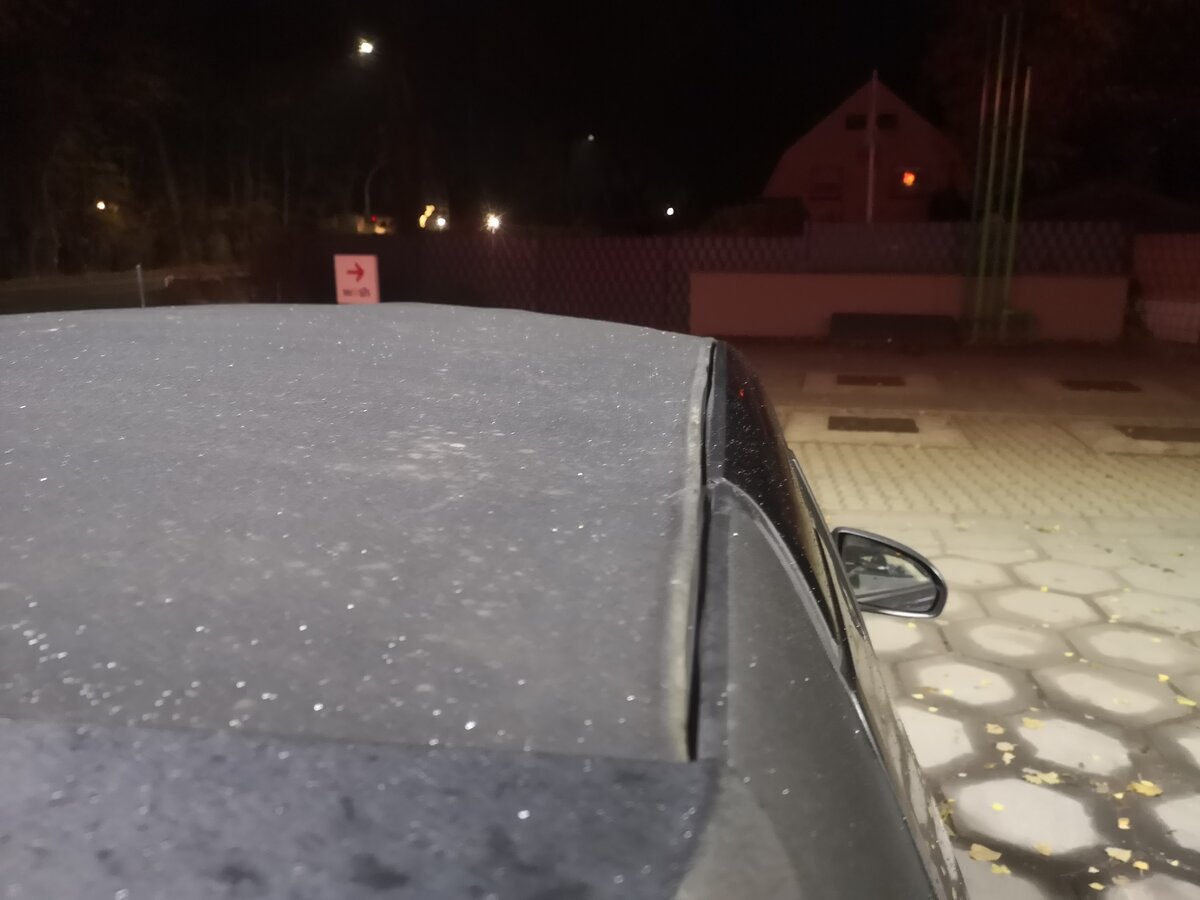

Kurzes Update. Ab 100 Kmh kommen Nebengeräusche vorne rechts beim Dach da schließt es nicht richtig. Zudem ist uns mir aufgefallen, dass die Motor Temperatur zwischen 3 und 5 Strichen hin und her springt (Thermostat?) das Dach weist einen Knick nach oben auf, vielleicht weil das Dach nicht richtig einrastet? Bitte um kurze Rückinfo
Wenn es dicht ist beobachten, ansonsten auch vom Sattler begutachten lassen.

Es sieht so aus, als ob das Verdeck in der Mitte gar nicht mehr auf der Dichtung liegt. Von daher muss das obere erneuert werden. Möglicherweise sind zusätzlich Gleiter und der vordere Schließer defekt, weshalb dieser Buckel existiert.
Würde die Feuchtigkeit im Auto erklären.
