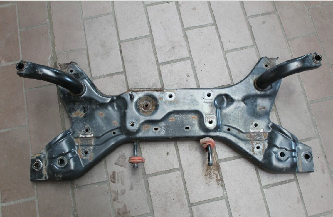

Vielen Dank, jetzt ist's klarer. Der Begriff "tridion" ist mir völlig neu und ein Rätsel. Sollte die ganze Achse nen Ding weghaben, geht das Gesuche weiter. Knn ich da alles nehmen was vom "454" ausgepreist ist? nd wie heißtn das ganze Teil, mit Querlenker. Hab hier das gefunden:
Hier mal nen Bild vom Unfaller. Und hierbei fällt mir auf, dass das nicht nur den Kotflügel getroffen hat, sondern auch das Gerödel dadrunter gebrochen ist. Könnt Ihr ersehen, was das für nen Teil ist und wie da genau heißt? Ist das überhaupt noch machbar zu tauschen?

Selbst wenn Dein Schrauber freundlich zu Dir ist und Ihr gebrauchte Teile findet, kommst Du kaum unter 1.000,- weg, eher das Doppelte. Wenn die Achse was abbekommen hat, was gut sein kann hier, kannst es ganz vergessen.
Kurzum - wenn Du das nicht selbst richten kannst, verkauf diesen hier und hol einen guten Gebrauchten. Ab 1500 sind passable Gebrauchsexemplare zu finden. Ein Top Tipp ist der alte 44 selbst im heutigen Gebrauchtwagenumfeld noch immer.

wieso kaufst nicht den für 350€, baust um was du benötigst und lässt die Teile passend lackieren oder baust halt alles um. Ist nen altes Auto

Du bist schon ein wenig kompliziert., oder? Kauf den für 350€, stell den deinem Schrauber hin und der tauscht was getauscht werden muss. Den Rest verhöckerst Du auf Ebay und es würde mich wundern wenn du dann kein Plus in der Kasse hast.
Autos zu schlachten und zu verwerten ist nicht jedermanns Sache und mit hohem Aufwand verbunden. Selbst ich, der ich die Möglichkeiten hätte, mache das aus guten Gründen nicht.

Ja, das ging uns auch schon durch den Kopf. Zwar schade, meine Tochter liebt das Auto. Is ohr erstes. Klingt aber in meiner Situation als vernünftig. Danke.
