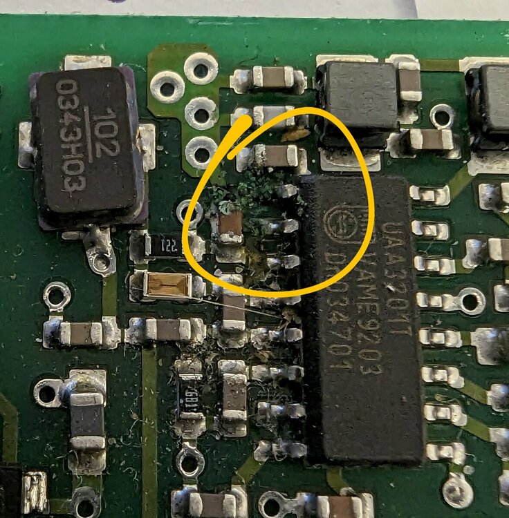

Hab ein bisschen am Schlüssel gelötet aber ohne Erfolg.
Dann hab ich mir den Empfänger angeschaut, danke für den Hinweis.
Da war wohl schon Mal einer bei, Gehäuse ist jedenfalls leicht beschädigt. Nach dem öffnen fand ich ein kleines faseriges Staubkorn, das Feuchtigkeit gezogen hatte. Folge war Korrosion am pin. Hab nen Bild angehängt.
Kurz geputzt and nachgelötet und siehe da er schließt wieder.
Mein zweiter Schlüssel geht auch. Den hatte ich nie benutzt daher war mir nicht klar ob der ging.
Ich frag mich nur ob das auch nen Effekt auf die Schaltung hatte. Bin ja im Stau liegen geblieben, da er nicht mehr Schalten wollte. Also hat es versucht, kam aber nur ein brummen vom Getriebe, weil ehr nicht kuppelt.
Zumindest geht er jetzt wieder auf und zu. Also ich hoffe es, werde Mal 24h warten und dann Mal schauen.
Danke für die Hilfe.
