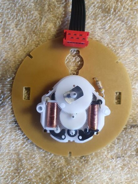

Nachdem ich jetzt den Drehzahlmesser geöffnet habe, bin ich absolut deiner Meinung. Danke!.

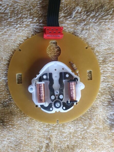

Ich habe mal den Drehzahlmesser zerlegt und analysiert. Es ist genauso, wie hier vorhergesagt.
bearbeitet von SmartForone
Naja, Deine zeichnerischen Fähigkeiten in allen Ehren, aber ganz korrekt ist es ja dann doch nicht! 😉
Zuerst hättest Du mal eine Umsetzung der Verkabelung machen müssen , also von dem neunpoligen Stecker auf den sechspoligen und von dort aus dann zu den Bauteilen weiter fahren.
Der sechspolige Stecker hätte viel weiter unten sitzen müssen und dafür die Bauteile der Beleuchtung weiter oben.
Auf Deinem Bild sieht das etwas irreführend aus! 🙂
vor 20 Stunden schrieb Ahnungslos:
In dem Drehzahlmesser sind bis auf einen Schrittmotor keinerlei elektrische Bauteile verbaut.
Stimmt natürlich auch nicht ganz, die Lampe und der Widerstand können ja auch als elektrische Bauteile bezeichnet werden! 😉

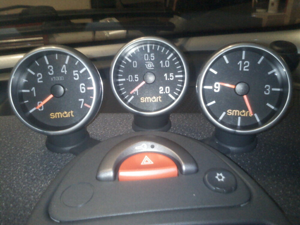

Gibt es Bilder von drei installierten Halbkugelanzeigen im 450 Cabrio? Finde nicht so richtig einen ansprechenden Platz dafür.
Am 31.10.2022 um 11:00 schrieb SmartForone:
Garnicht mal so schlecht:
(c) smart-forum.de
So würde ich es auch platzieren! 🙂
Das sieht nämlich gut und stimmig aus!
Wo war noch mal der "Gefällt mir!"-Button?  😄
Wobei dies ein Benziner sein dürfte, aber das ist für das optische Bild ja nicht relevant. 😉

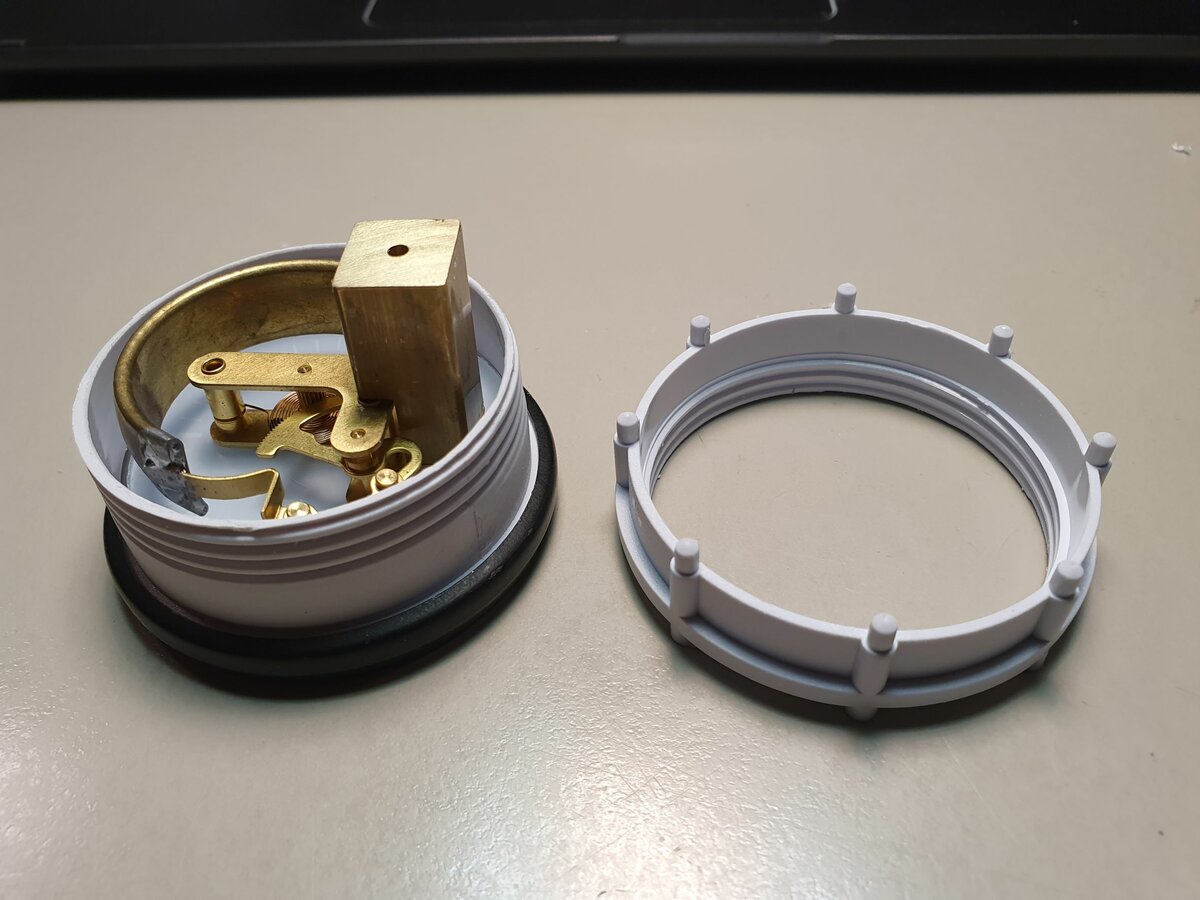

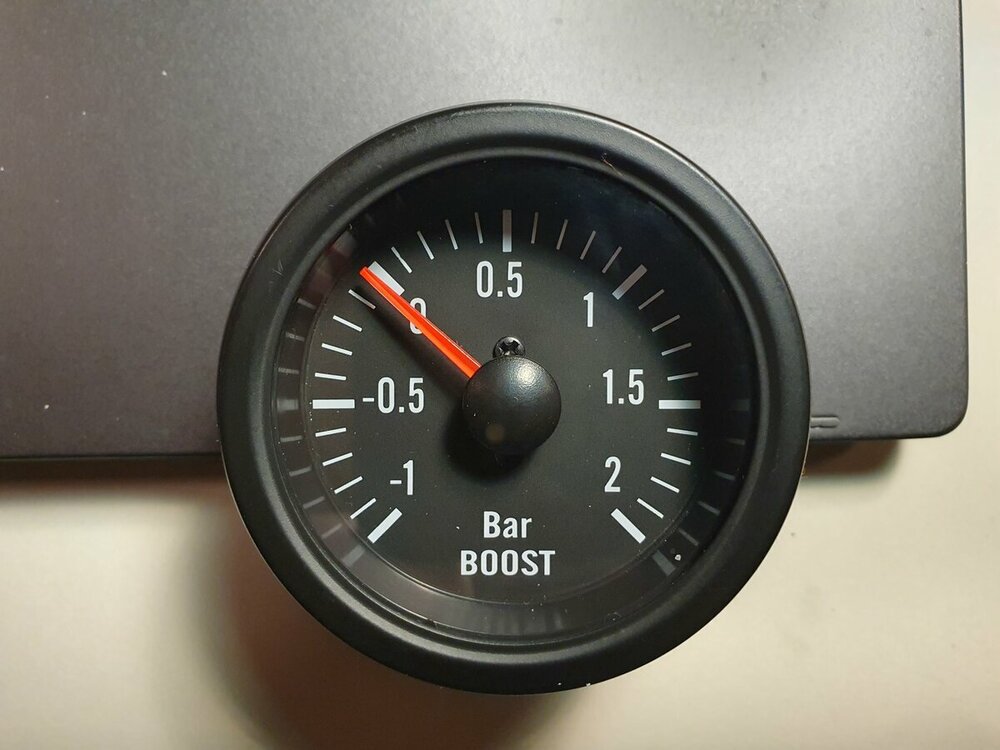

Aus einigen brauchbaren Lösungsvorschlägen habe ich mich letztendlich für eine pneumatische Ladedruckanzeige entschieden. Die erste Hürde, die Einbautiefe radikal zu kürzen, scheint zu klappen. 🙂
