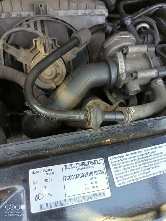

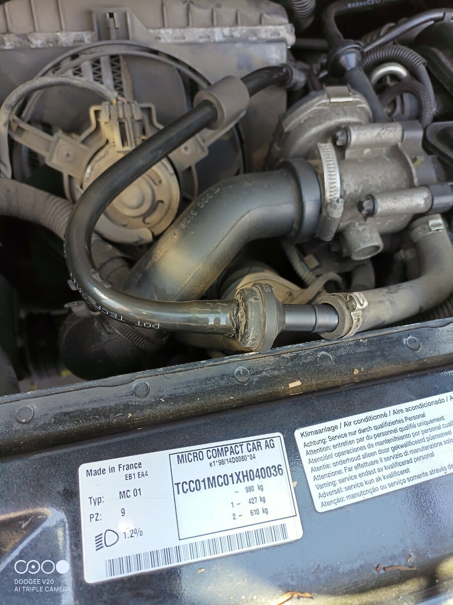

Vielen Dank für eure Beteiligung. Heute habe ich dieses Ventil geprüft. Es ist in beide Richtungen nicht durchlässig. Fragen:
a- Welche Bezeichnung hat dieses Ventil?
b- Kann sein, dass es dann defekt ist?
PS.: Ich habe es von dem Linken Schlauch nicht abbekommen, um die Durchlässigleit genauer prüfen zu können.

Dieses Ventil, das auf dem Bild gezeigt ist, das sitzt in der Zuleitung zum Bremskraftverstärker und das unterliegt ganz anderen Gesetzmäßigkeiten! 😉
Vermutlich ist es schon in eine Richtung durchgängig, aber Du hast nicht die Möglichkeit, genügend Unterdruck aufzubauen, um es zu testen.
Wenn der Smart richtig bremst und Unterstützung über den BKV hat, dann ist auch das Ventil in Ordnung!
vor 58 Minuten schrieb Kitsuka:
den kannste auch nicht abmachen. Der ist draufgeschrumpft. Machste den ab isser kaputt und du braucht die ganze Leitung bis vor.
Du kannst daran nur saugen da wo du den anderen ab gemacht hast. Wenn da keine luft ansaugen kannst ist das Ding Ok  und dein Bremskraftverstärker auch. Dann kannste auch keine Luft reinblasen denn das Sperrt die Luft ja dann das Ventil. Somit ist das Ding in Ordnung.
Und warum haste das jetzt getestet ?
bearbeitet von Smart911a
man sollte von dem PVC Rohr auch die Finger lassen und an dem anderen Schlauch den du schon abgemacht hast Click-R Schellen verwenden und den Schlauch überprüfen ob der noch ok ist. Immerhin ist das ein sehr wichtiges Teil das deine Kiste abbremsen soll . Nicht ohne Grund haben die das Rohr dort aufgeschrumpft.
Gut, dass ich am Rohr nicht weiter gefumelt habe. Da wird's mir schlecht. Auf dem Bild sieht man, dass ich versucht habe es abzubekommen. Soll ich sicherheitshaber eine Schelle drum machen?
bearbeitet von Kitsuka

vor 2 Stunden schrieb Kitsuka:
ne brauchst nicht

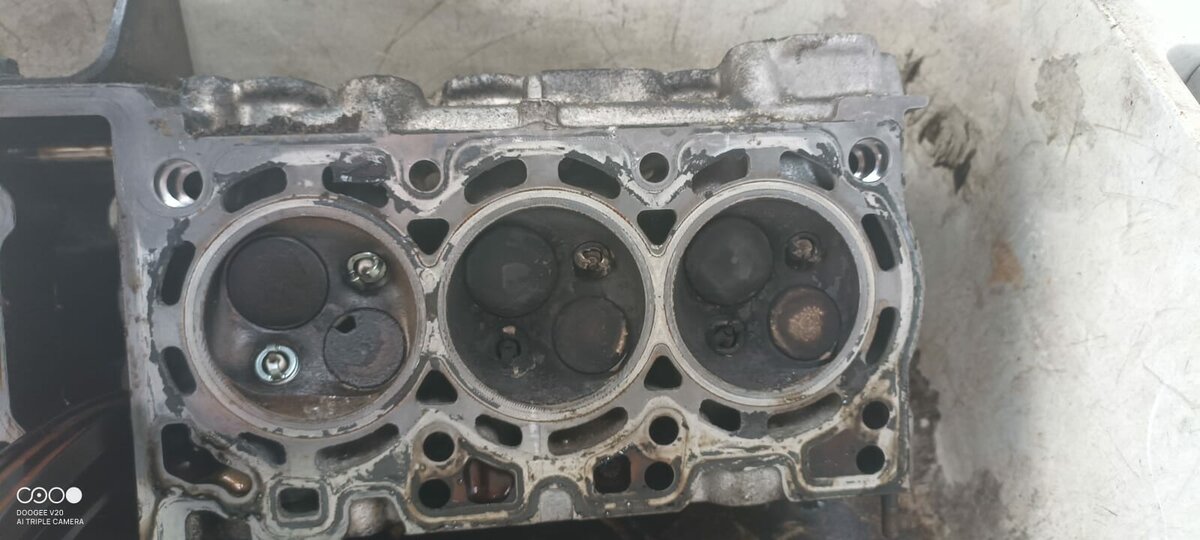

Liebe Forianer,
nach langer Zeit melde ich mich wieder. Der Smart ist unterwegs fast stehengeblieben, kaum Leistung war da. Mit Ach und Krach habe ich es bis nach Hause geschafft. Heute habe ich den Kopf aufgemacht und siehe der Auslassventil vom Zylinder drei hatte einen Loch. Nun stellt sich bei mir die Frage, ob ich die Ventile und die Kopfdichtung erneuern solll oder das Auto zum Schrottplatz bringen soll? Investiert habe ich bis jetzt mahr als 2000 € in dieses Auto. Die Teile mit entsprechenden Werkzeugen würde mich um 200 - 250 € kosten. Was ist euer Meinung dazu?
PS,; Zylinder eins und zwei hatten jeweils ca. 12 Bar Kompression.
Liebe Grüße und Dank, euer Kitsuka.
Nun wurde endlich der Motor überholt. Ich habe alle Ventile sammt Kolbenringe und Pleuelschalen getauscht. Der Motor läuft gut, beschleunigt ordentlich und erreicht schnell auf dem graden Weg die 140 Km/h. Vilen Dank für eure Beiträge und guten Tipps.
Wie kann ich das Thema als gelöst markieren oder beenden?
LG
