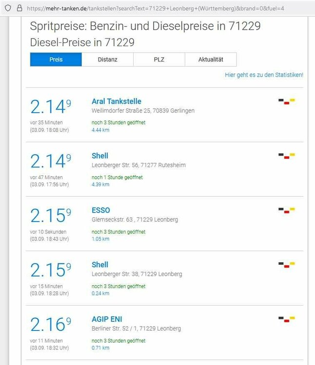

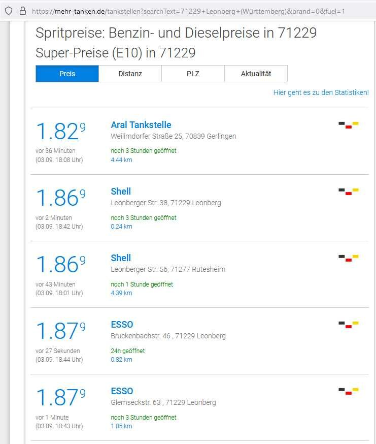

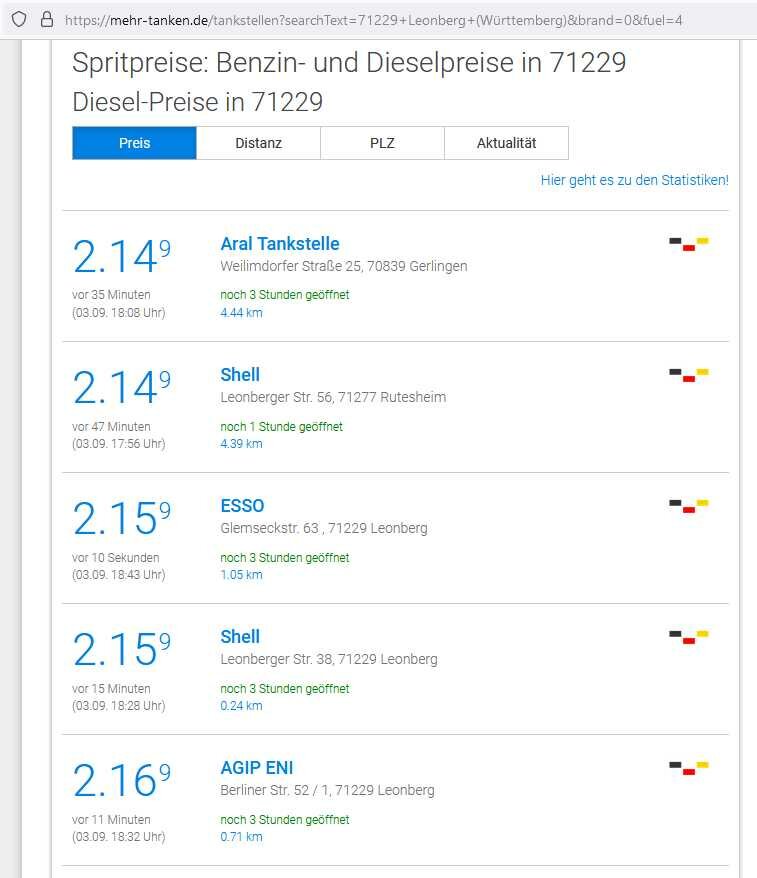

Schonmal getankt in den letzten paar Monaten? Aktuell ist der Diesel 32 Cent teurer als Benzin. Zudem kommt die hohe Kfz-Steuer beim Diesel. Ob das der geringere Verbrauch wieder einfährt glaube ich nicht.
