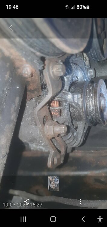

Nachdem ich mir 2 neue Keilriemen bestellt hatte, bin ich Smart Nr.3 heute erneut angegangen. Wie mir empfohlen wurde, habe ich das rechte Hi.Rad entfernt und ebenso die Riemenabdeckung.
Beim Handtest stellte ich fest, daß die Lima felsenfest war. Das Lima-Rad ließ sich keinen mm bewegen.
In einem anderen Thread hatte Rollerfahrer empfohlen, eine feste Lima wieder gängig zu machen.
Aber wie ganz konkret geht das ?
Muß man sie dazu ausbauen ?
Wie kann sie überhaupt festgehen ?
Hier ein Foto.

vor 4 Stunden schrieb Smartyyy:
Nach Deinem eigenen Bekunden hattest Du das doch bereits getan und warst noch richtig stolz darauf, s.u! 🙄
Diese neuerliche Frage zeigt mir ganz deutlich, daß Du nix verstanden hast, gar nix!
Und btw. es war bereits in diesem Beitrag idiotensicher erklärt! 😉
Eigentlich alles wie immer! Im Westen nix neues! 😄
Kein Wunder war dem neuen Riemen kein langes Leben beschert! 😇

vor 8 Stunden schrieb Smartyyy:
Rotor und Stator rosten einfach zusammen. Gelöst werden kann sie meistens mit einem gekröpften Ringschlüssel der an der Mutter im Riemenrad angesetzt wird. Ja, mich wundert gerade auch, daß wir das hier schon mal hatten und die Lima doch schon mal gängig gemacht wurde!
Gerade eben schrieb Funman:
Aber wahrscheinlich nur in der Fantasie.
Dsnke Funmsn, du scheinst der einzige zu sein, der noch normsle Antworten gibt, statt nur  Häme wie andere es tun,  die sich nicht vorstellen können, daß die Lima vorher schonmsl etwas gängig war und eben jetzt wieder voll fest ist !!
Die Schraube in der Mitte des Limarades habe ich gelöst. War schwer aber es ging. Trotzdem ist das Rad noch fest.
