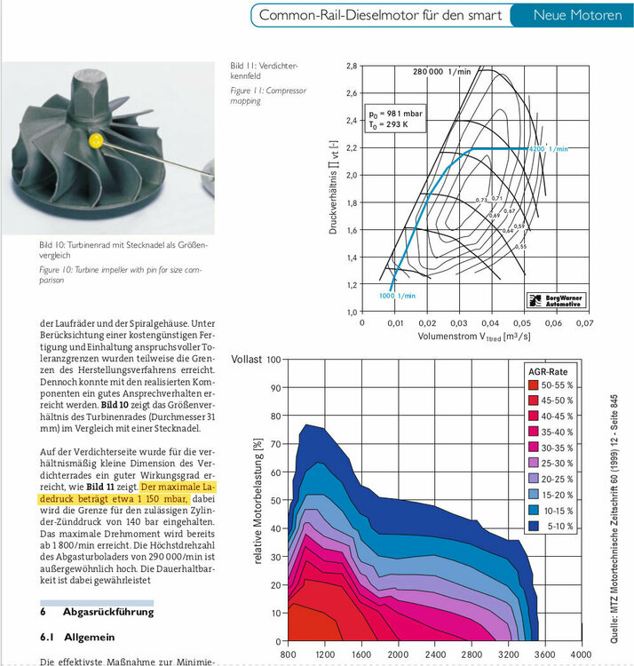

vor 14 Stunden schrieb OldSmartie:
Ich habe im englischsprachigem Forum etwas von 1.15 bis 1.2 bar gelesen als Maximalwert.
Die 1,15 bar könnten ursprünglich aus diesem Artikel von 1999 stammen. Einer der Autoren war Chefentwickler des OM 660, der sollte es eigentlich wissen :classic_smile:
Danke für den Hinweis. Interessant auch das Diagramm mit der "compressor map." Der Motorenentwickler war aber hoffentlich nicht für die Wahl des Turboladers verantwortlich 🙂
Dieser ist wohl etwas zu groß dimensioniert und bewegt sich deutlich außerhalb des turbospezifischem Effizienzbereiches,  ziemlich Nahe an der sogenannten "surge line". Etwas off topic, aber ich wollte es nicht unerwähnt lassen.😅 Hatte es ohnehin längst gemerkt, dass der Turbolader relativ spät aufspult. Das Diagramm ist der Beweis. LG
Die compressor map zeigt auch, daß der Verdichter den maximalen Wirkungsgrad bei ca. 1,8 Bar erreicht.
vor 4 Stunden schrieb OldSmartie:
Wieso? Bei ca. 3000 U/min und 1,8 Bar erreicht der Verdichter den maximalen Wirkungsgrad. Paßt doch.
Leider wird das Ding viel zu früh eingebremst anstatt bei niedrigeren Drehzahlen schon zu liefern. So nützt die theoretische Leistung des Propellers nix die bei 1,8Bar kommt.
Die Abstimmung ist Mist!

@Funman:  die blaue Line verläuft relativ weit weg vom Zentrum und müsste weiter nach rechts verschoben laufen im Bereich / Feld, wo 0.73 liegt. O.73 = 73´%  Effizienz. Ganz klar, dass der Turbolader einen Tick zu groß ist.  Die 1.8 entsprechen in übrigens in etwa 0.8 bar Ladedruck. Früher war aber Turboloch noch ganz üblich.

Auf dem Diagramm sieht es für mich persönlich eher so aus, als wäre der Turbolader etwas überdimensioniert. Mit einem Turbolader der neueren Generation (VTG), kugelgelagert, mit modernen Schaufelrädern und in der richtigen Größe, hätte der 0.8 Liter Motor definitiv kein Turboloch, sondern es könnte richtig krass zur Sache gehen vom Start weg. Sind halt bestimmt nochmal 25 Jahre vergangen, seit der Entwicklung des Motors. Das träge Getriebe lasse ich mal außen vor.
