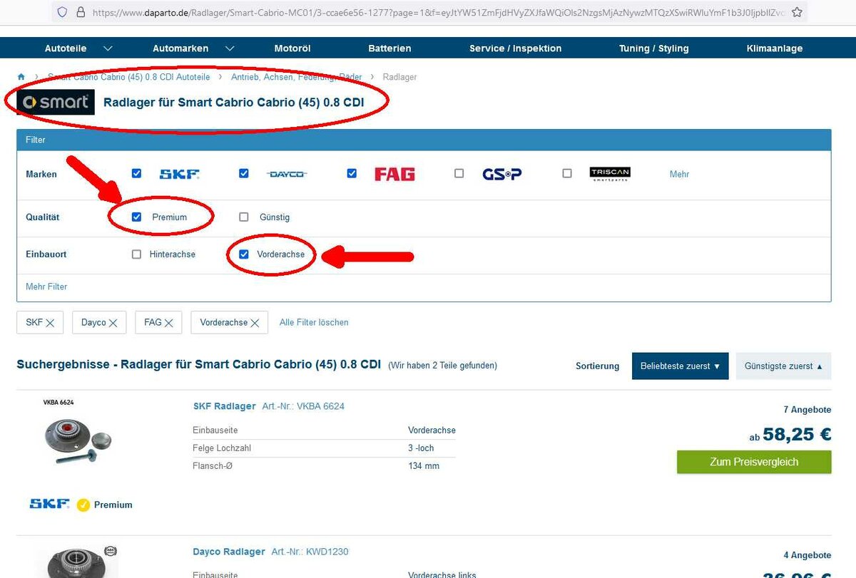

Bei daparto.de kannst du bei den Teilen "Premium" auswählen. Dann werden dir in aller Regel gute Markenprodukte angezeigt.
