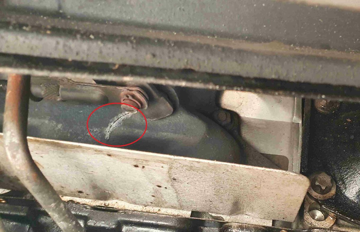

Heute hab ich bei meiner 08/2002er Kugel mit 0,6l und 61PS ein bissel Öl nachgekippt. Hab mich dann mal unter den Smart gelegt und ihn von unten fotografiert. Ich muss dazu sagen, dass ich von der Motorentechnik nicht unbedingt die Ahnung habe. 😉 Die Sonne stand schon unangenehm tief, so habe ich die Fotos am Notebook angeschaut...
Durch Zufall hab ich dann auf einem Bild gesehen, dass ein Riss entweder im Krümmer oder im Auspuff zu sehen ist (rot eingekreist). Dieser wurde - wie es aussieht - garantiert vom Vorbesitzer schon einmal "bearbeitet". Das erklärt nun im Nachhinein auch den ganz leichten Geruch nach faulen Eiern, wenn ich mit offenem Fahrerfenster über 60 km/h fahre... 😞
Ist das auf dem Bild nun der Krümmer oder schon der Auspuff? Ist das reparabel, wenn ja, wie?
Über fachkundige Hilfe würde ich mich freuen. Dann würde ich das nämlich mal reparieren lassen... Danke schonmal. 😉

Hm die Aussage von Rennfurz ist schlicht weg Falsch, das hat Auswirkungen auf Verbrauch und auch deinen Abgaswerten, den hier geht Abgasdruck verloren der normalerweise den Turbo mit antreibt, zu dem kann es zu Lambdasonden Fehlern kommen durch Falschluft, Reparatur ist möglich wenn man Gusschweißen kann was aber Aufwändig ist da hier der ganze Krümmer zerlegt werden muss, erhitzt werden muss um das Anständig zu schweißen, da ist es einfacher einen gut gebrauchten zu Suchen der Rissfrei ist.
Einfach so Schweißen bringt nichts da die Stelle immer wieder reißt und dann das Material sich verspannt.
Ah, okay. Danke erstmal. Genau das war meine Vermutung, dass es der Krümmer ist... 😞
Gußschweißen ist tatsächlich nur von Erfolg gekrönt, wenn man es richtig macht / machen lässt. Vor Urzeiten hab ich das mal von einer freien Werkstatt bei einem Laguna V6 machen lassen - war nach kurzer Zeit wieder...
Also werde ich mal nach einem gebrauchten Krümmer suchen. Muss ich da auf was Bestimmtes achten (außer, dass der Krümmer natürlich zu meiner Motorisierung passen muss und er keine Risse hat)?? 🙂
Wenn der Gusskrümmer nach dem Schweißen wieder reist hat man es nicht richtig gemacht , der muss auf ca 400° erhitzt werden dann mit passender Elektrode geschweißt werden danach getempert werden damit langsam die Hitze aus dem Guss genommen wird und danach geplant werden , dann hält das .
Bis zum 61 PS sollten beim Benziner alle Turbo gleich sein , darauf achten das man die Richtige Wastegatedose dran hat.
Aber das wissen andere besser wie ich ,und sollte meine Aussage Falsch sein bitte korrigieren.

Jepp. Und wie man auf dem Foto sieht, hat es mein Vorbesitzer definitiv nicht richtig gemacht. Ich tippe mal auf diese graue Auspuffpaste... 😉
Auspuffpaste ist an dieser Stelle wirklich albern.

Ist der Krümmer. Ist normal. Macht nix, Reparatur bringt nix....
