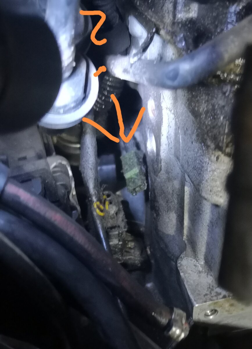

Ich bin gerade dabei meine Krümmer Dichtung zu erneuern jetzt habe ich alles schön und gut und sauber und jetzt sehe ich das... Was ist das für ein Stecker schräg rechts oben über dem OT Sensor?

Das sieht aus wie der Stecker, der auf den Druckschalter der Klimaanlage gehört, wenn eine verbaut wäre.
Wenn keine Klimaanlage an Bord ist, dann ist das der SODA Stecker, der baumelt dort so da rum!
