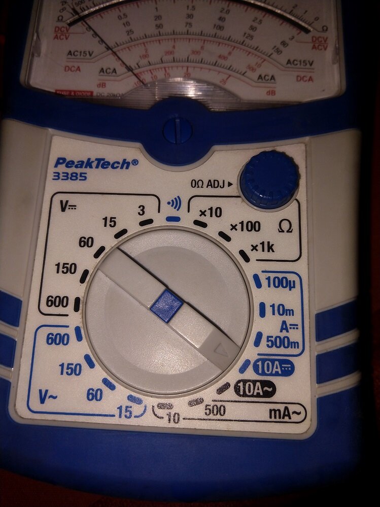

Ich bekomme bei der Probemessung nix angezeigt 0,0mA 🙄
Hab alles nochmal gecheckt Rot bei 10A , Schwarz bei COM
Eine Leitung des Messgerät am Batteriepol festgeklemmt, den anderen an der Klemme.
Danach die Klemme vom Pol abgezogen ,- 0,0mA
Das Gleiche dann nochmal bei 500mA aber auch keine Anzeige.
Bin auch drauf gekommen die Leitungen des Messgerät zu tauschen, aber der zeiger keinen Ausschlag.
Das Messgerät ist ja auch schon ein paar Tage älter vieleicht sollte ich mir ein Neues besorgen.
Hab aber nochmal umgesteckt auf Volt und zeigte mir 12,25V an
Vieleicht sind auch nur die Sicherungen des Messgerät kaputt? Aber 12,25V hatt er ja angezeigt.
Brauchst doch nur während der Messung irgendeinen Verbraucher (z.B.Standlicht) anschalten.
Dann sollte dein Messgerät etwas anzeigen. Wenn nicht=Messgerät defekt.
Gast stuhlfahrer
vor 7 Minuten schrieb camper 718:
Ich hatte die Innenraumbeleuchtung ein/ausgeschaltet....  und das Messgerät beobachtet... nix tat sich.
Dann wird Zeit für was neues....

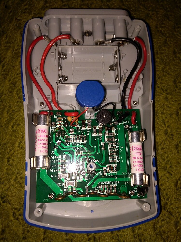

Der 10A und 500mA scheinen seperat Abgesichert zu sein... Keramiksicherungen das sind...
bearbeitet von stuhlfahrer
Die beiden Sicherungen sind für die Strommessbereiche zuständig, die auf dem Bild linke ist für den 10A Messbereich, die rechte für den 500 mA Messbereich, das sieht man ja schon an der Beschriftung.
Deshalb führt auch das Kabel von der jeweiligen Buchse der Messstrippe direkt zu diesen Sicherungen.
Wenn jetzt noch ein Durchgangsprüfer zur Verfügung stände, könnte man diese Sicherungen durchmessen.

Woran
Kann ich mit einem 12V Ladegerät überprüfen ob die noch ok sind?
