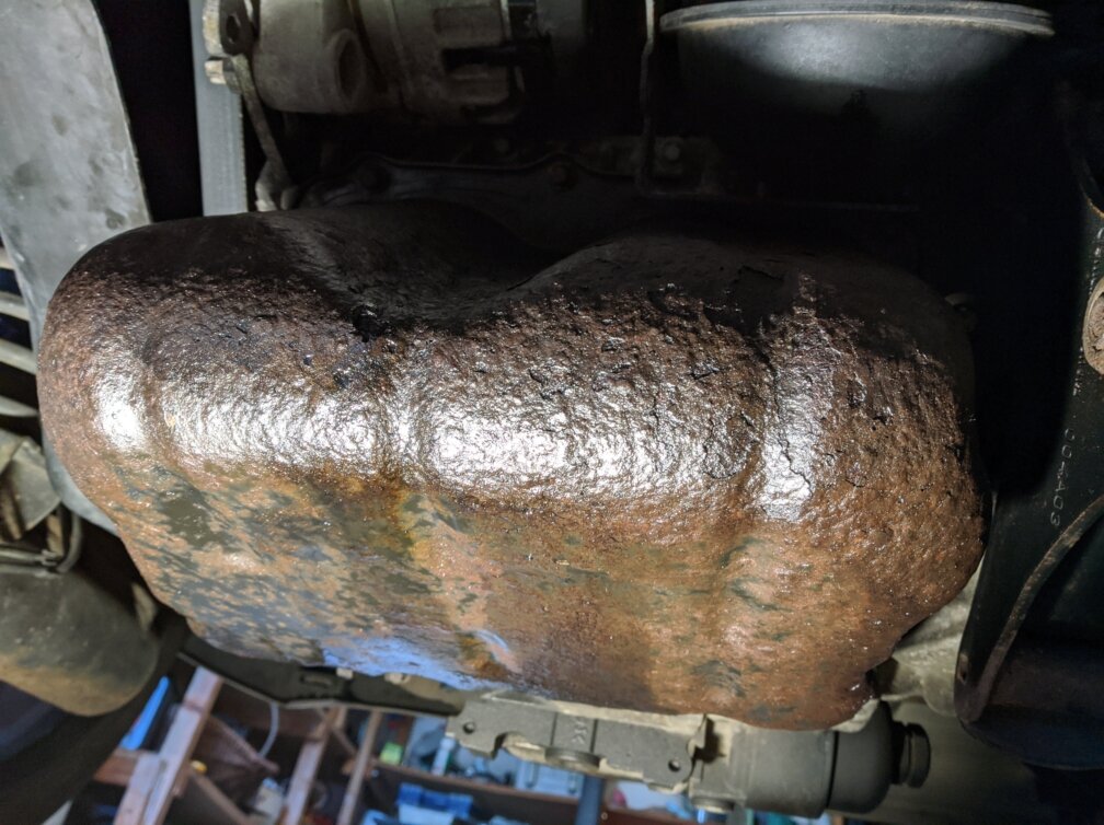

Wenn man schon eine größere Ölwanne einbauen will, dann ist es nur sinnvoll auch den längeren Stutzen zu verbauen. Aber mir stellt sich zuerst die Frage, warum man eine größere Ölwanne will. Die Blechqualität der originalen großen Ölwanne ist entschieden schlechter, als die Blechqualität der kleiner Ölwanne, wohlgemerkt, Originalteile verglichen. Die Zubehörölwannen, egal woher, sind immer von schlechter Qualität. Ohne gute Konservierung rosten die unheimlich schnell.

Das würde erklären, warum die beim CDI durchrosten. Meine war nach 9 Jahren fällig. Der Wagen war vom Vorbesitzer allerdings nicht gepflegt worden.

Kommt sicherlich auf die Pflege an. Bei meinem 451 CDI war nach knapp 10 Jahren noch alles Rostfrei trotz großer Wanne.
Allerdings reinige ich auch nach jedem Winter meinen Unterboden auf der Hebebühne mit Kärcher. Das macht sicher eine Menge aus.

Ich habe auch schon kleine originale Ölwannen wechseln müssen weil sie durch waren und tropften, aber meist waren die Autos ungepflegt und sahen von unten aus wie aus wie 10 Jahre Kaligrube.
Da sind dann auch meist die Schraubenköpfe rundgefault und mindestens 5 davon reissen ab.
Im 450er 700er steckt seit fast 200000Km noch die originale Ölwanne mit eingeschweisster Ablassschraube, allerdings auch immer Kärcherbehandelt und mit Zinkspray lackiert...
