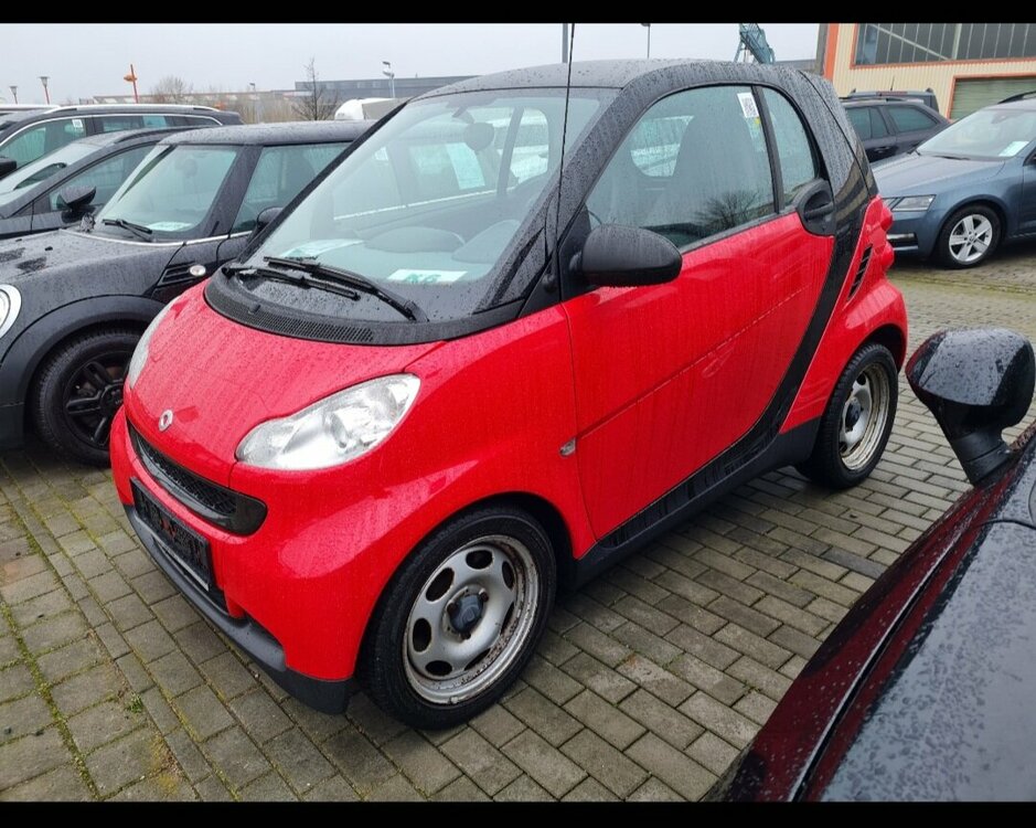

Ich habe am Nachmittag meinen Smart vom Händler abgeholt.
Modell "pure" in rot
EZ: 03/2010
2.Hd.
87500 km
71 PS ohne Vollautomatik (Golfball)
nix drin außer Klimaanlage
dafür 4 neue Ganzjahresreifen,
neuer TÜV ohne Mängel,
1 Jahr Garantie,
